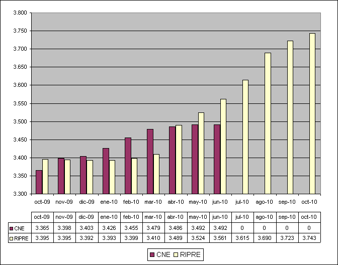

    La discrepancia que comentas se debe principalmente al retraso con que la CNE recoge los datos de las instalaciones inscritas en el RIPRE. Además a fecha de 8 de octubre de 2010 los últimos datos del régimen especial publicados por la CNE sólo llegan hasta junio de 2010. Como se puede ver en la siguiente gráfica los datos del RIPRE muestran un crecimiento sostenido desde abril de 2010 y este crecimiento no ha sido recogido todavia en los datos de la CNE.
    Miniaturas adjuntadas Miniaturas adjuntadas Seguimiento potencia instalada R.D. 1578/2008-potenciafv.png

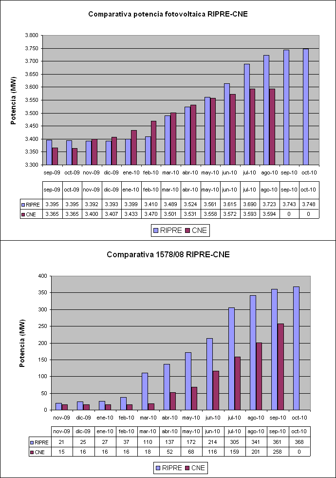

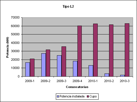

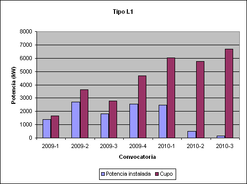

  2. #27
    inquietud está desconectado Forero
    mar 2009
    Zaragoza
    247
    Predeterminado Respuesta: Seguimiento potencia instalada R.D. 1578/2008

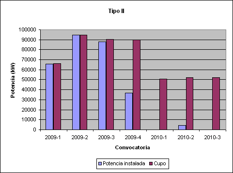

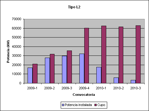

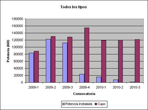

    Actualización de la potencia fotovoltaica instalada acogida al R.D. 1578/2008 con datos de 2 de noviembre de 2010.
    Al comparar los datos del RIPRE descargados el 2 de noviembre de 2010 con los datos del RIPRE descargados el 1 de octubre de 2010 obtenemos que se han producido las siguientes variaciones:
    -Se han añadido 106 instalaciones totalizando una potencia de 5.470,15 kW.
    -Se ha retirado 1 instalación con una potencia de 2,2 kW.
    -Se ha modificado la potencia registrada de 14 instalaciones lo que ha totalizado una reducción para estas instalaciones de 245,4 kW.
    -El incremento neto en el número de instalaciones ha sido de 105 y el incremento neto en la potencia registrada ha sido de 5.222,5 kW.
    Añadiendo las nuevas instalaciones al cruce de datos con las instalaciones inscritas en las convocatorias he obtenido los siguientes resultados:
    En total se han instalado 368.125,1 kW de los adjudicados inicialmente en el PREFO.
    1ª convocatoria de 2009: 83.525,4 kW (en torno al 94% de la potencia asignada) repartido en:
    Tipo I.1: 1.397,9 kW (en torno al 84% de la potencia asignada).
    Tipo I.2: 16.614,25 kW (en torno al 79% de la potencia asignada).
    Tipo II: 65.513,25 kW (en torno al 99% de la potencia asignada).
    2ª convocatoria de 2009: 122.906 kW (en torno al 95% de la potencia asignada) repartido en:
    Tipo I.1: 2.719,4 kW (en torno al 75% de la potencia asignada).
    Tipo I.2: 27.548,6 kW (en torno al 87% de la potencia asignada).
    Tipo II: 92.638 kW (en torno al 98% de la potencia asignada).
    3ª convocatoria de 2009: 112.552,8 kW (en torno al 87% de la potencia asignada) repartido en:
    Tipo I.1: 1.809,95 kW (en torno al 64% de la potencia asignada).
    Tipo I.2: 25.016,84 kW (en torno al 70% de la potencia asignada).
    Tipo II: 85.726 kW (en torno al 95% de la potencia asignada).
    4ª convocatoria de 2009: 23.338,4 kW (en torno al 15% de la potencia asignada) repartido en:
    Tipo I.1: 2.555,52 kW (en torno al 55% de la potencia asignada).
    Tipo I.2: 18.418,38 kW (en torno al 31% de la potencia asignada).
    Tipo II: 2.364,5 kW (en torno al 2,6% de la potencia asignada).
    1ª convocatoria de 2010: 15.760,45 kW (en torno al 13% de la potencia asignada) repartido en:
    Tipo I.1: 2.485,1 kW (en torno al 41% de la potencia asignada).
    Tipo I.2: 13.130,35 kW (en torno al 21% de la potencia asignada).
    Tipo II: 145 kW (en torno al 0,3% de la potencia asignada).
    2ª convocatoria de 2010: 8.181,95 kW (en torno al 7% de la potencia asignada) repartido en:
    Tipo I.1: 500,85 kW (en torno al 9% de la potencia asignada).
    Tipo I.2: 3.381,1 kW (en torno al 5% de la potencia asignada).
    Tipo II: 4.300 kW (en torno al 8% de la potencia asignada).
    3ª convocatoria de 2010: 1.860,15 kW (en torno al 1,5% de la potencia asignada) repartido en:
    Tipo I.1: 158,4 kW (en torno al 2,4% de la potencia asignada).
    Tipo I.2: 1.701,75 kW (en torno al 2,7% de la potencia asignada).

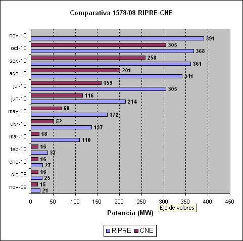

    Representando gráficamente la potencia instalada y los cupos para cada convocatoria tenemos los siguientes resultados:
    Como complemento a los graficos anteriores he realizado dos comparativas entre los datos del RIPRE y los publicados por la CNE.
    La primera comparativa es la potencia fotovoltaica total instalada. Los datos mensuales del RIPRE corresponden a la potencia recogida de los datos publicados por el Ministerio de Industria posteriormente al último día del mes (es decir que los datos recogidos el 1 de septiembre de 2010 se toman como los correspondientes al mes de agosto) y los datos de la CNE se han tomado del último informe de ventas del régimen especial por lo que recogen todas las instalaciones de las que ha tenido conocimiento la CNE independientemente de si están o no vertiendo a la red o siendo liquidadas. Lo normal en esta gráfica es que los últimos 2-3 meses haya datos del RIPRE pero no de la CNE, luego vengan varios meses en los que los datos de la CNE no sean definitivos y luego para el resto de meses los datos de la CNE sean definitivos y con valores similares o superiores a los datos del RIPRE:
    La segunda comparativa es la potencia instalada bajo el R.D. 1578/2008. Como en el caso anterior los datos mensuales del RIPRE corresponden a la potencia recogida de los datos publicados por el Ministerio de Industria posteriormente al último día del mes pero los datos de la CNE se han tomado de los informes de liquidación del régimen especial, para cada mes en concreto del documento que recoge los datos de producción de ese mes (se trata por lo tanto de potencia que ya está vertiendo a la red y está siendo liquidada). Lo normal en esta gráfica es que los datos de la CNE lleven un retraso de 3 meses con respecto a los datos del RIPRE.
    Miniaturas adjuntadas Miniaturas adjuntadas Seguimiento potencia instalada R.D. 1578/2008-nov10-ripre-cne.png

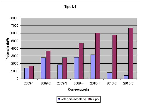

  6. #31
    mar 2009
    Zaragoza
    247

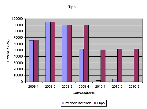

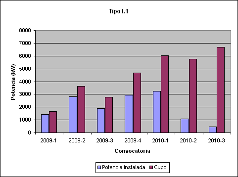

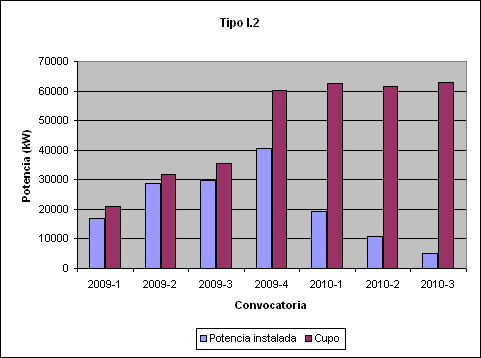

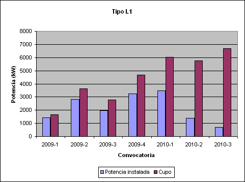

    Actualización de la potencia fotovoltaica instalada acogida al R.D. 1578/2008 con datos de 1 de diciembre de 2010.
    Al comparar los datos del RIPRE descargados el 1 de diciembre de 2010 con los datos del RIPRE descargados el 2 de noviembre de 2010 obtenemos que se han producido las siguientes variaciones:
    -Se han añadido 290 instalaciones totalizando una potencia de 22.548,99 kW.
    -Se han retirado 12 instalaciones con una potencia de 3.829,96 kW.
    -Se ha modificado la potencia registrada de 34 instalaciones lo que ha totalizado una reducción para estas instalaciones de 35,3 kW.
    -El incremento neto en el número de instalaciones ha sido de 278 y el incremento neto en la potencia registrada ha sido de 18.683,73 kW.
    En total se han instalado 390.924,62 kW de los adjudicados inicialmente en el PREFO.
    1ª convocatoria de 2009: 83.761,94 kW (en torno al 94% de la potencia asignada) repartido en:
    Tipo I.1: 1.426,94 kW (en torno al 85% de la potencia asignada).
    Tipo I.2: 16.821,75 kW (en torno al 80% de la potencia asignada).
    2ª convocatoria de 2009: 123.058,5 kW (en torno al 95% de la potencia asignada) repartido en:
    Tipo I.1: 2.772,85 kW (en torno al 75% de la potencia asignada).
    Tipo I.2: 27.647,6 kW (en torno al 87% de la potencia asignada).
    3ª convocatoria de 2009: 118.308,9 kW (en torno al 92% de la potencia asignada) repartido en:
    Tipo I.1: 1.868,6 kW (en torno al 67% de la potencia asignada).
    Tipo I.2: 28.614,34 kW (en torno al 80% de la potencia asignada).
    Tipo II: 87.826 kW (en torno al 97% de la potencia asignada).
    4ª convocatoria de 2009: 32.231,7 kW (en torno al 21% de la potencia asignada) repartido en:
    Tipo I.1: 2.817,47 kW (en torno al 60% de la potencia asignada).
    Tipo I.2: 27.049,73 kW (en torno al 45% de la potencia asignada).
    1ª convocatoria de 2010: 19.350,45 kW (en torno al 16% de la potencia asignada) repartido en:
    Tipo I.1: 3.150,8 kW (en torno al 52% de la potencia asignada).
    Tipo I.2: 16.054,65 kW (en torno al 26% de la potencia asignada).
    2ª convocatoria de 2010: 10.789,5 kW (en torno al 9% de la potencia asignada) repartido en:
    Tipo I.1: 801,45 kW (en torno al 14% de la potencia asignada).
    Tipo I.2: 5.613,5 kW (en torno al 9% de la potencia asignada).
    Tipo II: 4.375 kW (en torno al 8% de la potencia asignada).
    3ª convocatoria de 2010: 3.423,64 kW (en torno al 2,8% de la potencia asignada) repartido en:
    Tipo I.1: 442,29 kW (en torno al 7% de la potencia asignada).
    Tipo I.2: 2.981,35 kW (en torno al 4,7% de la potencia asignada).
    Miniaturas adjuntadas Miniaturas adjuntadas Seguimiento potencia instalada R.D. 1578/2008-fvtodas.png

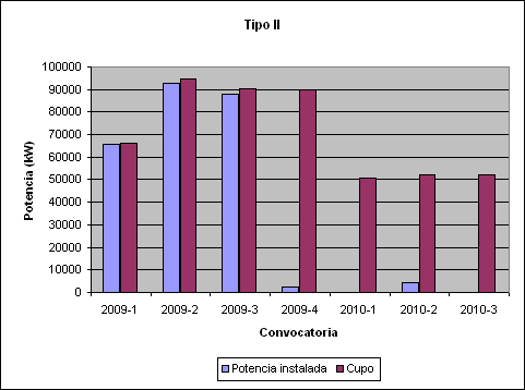

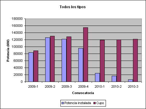

    Actualización de la potencia fotovoltaica instalada acogida al R.D. 1578/2008 con datos de 3 de enero de 2011.
    Al comparar los datos del RIPRE descargados el 3 de enero de 2011 con los datos del RIPRE descargados el 1 de diciembre de 2010 obtenemos que se han producido las siguientes variaciones:
    -Se han añadido 181 instalaciones totalizando una potencia de 45.899,45 kW.
    -Se ha modificado la potencia registrada de 2 instalaciones lo que ha totalizado una reducción para estas instalaciones de 202 kW.
    -El incremento neto en el número de instalaciones ha sido de 181 y el incremento neto en la potencia registrada ha sido de 45.697,45 kW.
    En total se han instalado 436.513,53 kW de los adjudicados inicialmente en el PREFO.
    2ª convocatoria de 2009: 125.133,5 kW (en torno al 96% de la potencia asignada) repartido en:
    Tipo I.1: 2.802,85 kW (en torno al 77% de la potencia asignada).
    Tipo I.2: 27.712,6 kW (en torno al 87% de la potencia asignada).
    Tipo II: 94.618 kW (en torno al 99,9% de la potencia asignada).
    3ª convocatoria de 2009: 119.421,9 kW (en torno al 93% de la potencia asignada) repartido en:
    Tipo I.1: 1.907,6 kW (en torno al 68% de la potencia asignada).
    Tipo I.2: 29.598,34 kW (en torno al 83% de la potencia asignada).
    Tipo II: 87.916 kW (en torno al 97% de la potencia asignada).
    4ª convocatoria de 2009: 71.700,26 kW (en torno al 46% de la potencia asignada) repartido en:
    Tipo I.1: 2.932,03 kW (en torno al 63% de la potencia asignada).
    Tipo I.2: 32.083,73 kW (en torno al 53% de la potencia asignada).
    Tipo II: 36.684,5 kW (en torno al 41% de la potencia asignada).
    1ª convocatoria de 2010: 20.885,25 kW (en torno al 17% de la potencia asignada) repartido en:
    Tipo I.1: 3.232,6 kW (en torno al 54% de la potencia asignada).
    Tipo I.2: 17.507,65 kW (en torno al 28% de la potencia asignada).
    2ª convocatoria de 2010: 11.655,05 kW (en torno al 10% de la potencia asignada) repartido en:
    Tipo I.1: 1.101 kW (en torno al 19% de la potencia asignada).
    Tipo I.2: 6.179,05 kW (en torno al 10% de la potencia asignada).
    3ª convocatoria de 2010: 3.955,64 kW (en torno al 3,2% de la potencia asignada) repartido en:
    Tipo I.1: 469,29 kW (en torno al 7% de la potencia asignada).
    Tipo I.2: 3.486,35 kW (en torno al 5,5% de la potencia asignada).

    Actualización de la potencia fotovoltaica instalada acogida al R.D. 1578/2008 con datos de 1 de febrero de 2011.
    Al comparar los datos del RIPRE descargados el 1 de febrero de 2011 con los datos del RIPRE descargados el 3 de enero de 2011 obtenemos que se han producido las siguientes variaciones:
    -Se han añadido 225 instalaciones totalizando una potencia de 38.685,6 kW.
    -Se ha retirado 1 instalación con una potencia de 5 kW.
    -Se ha modificado la potencia registrada de 43 instalaciones lo que ha totalizado un incremento para estas instalaciones de 884,5 kW.
    -El incremento neto en el número de instalaciones ha sido de 224 y el incremento neto en la potencia registrada ha sido de 39.565,1 kW.
    En total se han instalado 475.122,99 kW de los adjudicados inicialmente en el PREFO.
    1ª convocatoria de 2009: 83.821,34 kW (en torno al 95% de la potencia asignada) repartido en:
    Tipo I.2: 16.881,15 kW (en torno al 81% de la potencia asignada).
    2ª convocatoria de 2009: 126.175,2 kW (en torno al 97% de la potencia asignada) repartido en:
    Tipo I.2: 28.754,3 kW (en torno al 91% de la potencia asignada).
    3ª convocatoria de 2009: 121.609,6 kW (en torno al 94% de la potencia asignada) repartido en:
    Tipo I.1: 1.965,3 kW (en torno al 70% de la potencia asignada).
    Tipo I.2: 29.728,34 kW (en torno al 84% de la potencia asignada).
    Tipo II: 89.916 kW (en torno al 99% de la potencia asignada).
    4ª convocatoria de 2009: 95.869,42 kW (en torno al 62% de la potencia asignada) repartido en:
    Tipo I.1: 3.253,93 kW (en torno al 70% de la potencia asignada).
    Tipo I.2: 40.418,99 kW (en torno al 67% de la potencia asignada).
    Tipo II: 52.196,5 kW (en torno al 58% de la potencia asignada).
    1ª convocatoria de 2010: 24.610,55 kW (en torno al 21% de la potencia asignada) repartido en:
    Tipo I.1: 3.470,4 kW (en torno al 58% de la potencia asignada).
    Tipo I.2: 19.145,15 kW (en torno al 31% de la potencia asignada).
    Tipo II: 1.995 kW (en torno al 4% de la potencia asignada).
    2ª convocatoria de 2010: 16.581,55 kW (en torno al 14% de la potencia asignada) repartido en:
    Tipo I.1: 1.385,5 kW (en torno al 24% de la potencia asignada).
    Tipo I.2: 10.771,05 kW (en torno al 18% de la potencia asignada).
    Tipo II: 4.425 kW (en torno al 8% de la potencia asignada).
    3ª convocatoria de 2010: 6.455,34 kW (en torno al 5,3% de la potencia asignada) repartido en:
    Tipo I.1: 702,34 kW (en torno al 11% de la potencia asignada).
    Tipo I.2: 4.953 kW (en torno al 8% de la potencia asignada).
    Tipo II: 800 kW (en torno al 1,5% de la potencia asignada).
