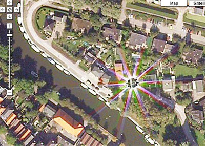

    Nombre:  destello-google-maps.jpg
Visitas: 1091
Tamaño: 52,2 KB foto destello desde avion del google earth, no se si lo habré hecho bien para que se vea..ya me dirás

    No consigo localizar el hospital (no conozco la zona), en cualquier caso ya digo que el destello sería momentáneo igual que el de la foto que pones, el avión al estar en movimiento sólo atraviesa el ángulo de reflexión durante breves instantes. Llevo muchos años volando y nunca he tenido un problema de deslumbramiento salvo por el propio sol y aterrizando al atardecer hacia el oeste, cosa que puede ocurrir perfectamente en Reus entrando por la 25.
    No se si un gran huerto solar cercano a las pistas podría generar problemas, pero tampoco creo que se construyera a distancias tan pequeñas como para tenerlo en cuenta.
