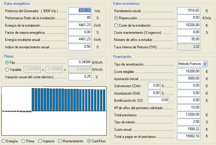

    al final no caben 5kw sinó 3,6kwp. El tema economico me falta depurarlo, tal vez me podais echar una mano en aquellas casillas de la imagen que adjunto que tengan datos poco ajustados a mercado...o también el tema de la financiación, casilla de IDAE, ICO, etc...
    Gracias de antemano por los consejos.

    Por ejemplo, que pondríais en las casillas:
    -Subvenciones CCAA (comunidades autonomas)-->si no me equivoco 0%
    -Amortización IDAE--> ???
    -Bonificación int. ICO-->???
    Alguien me puede aclarar estos conceptos??

    Hace ya bastantes años que las ayudas y subvenciones del IDAE, de las CCAA y de la Linea ICO ayudaban a la fotovoltaica. Ahora solo hay ayudas para aislaada a red, ACS, calefacción, electrificación de vivienda, etc.
    Para eso tenemos las primas fotovoltaicas. Y que tarden tiempo en quitarnoslas que la rentabilidad con un 30% menos de primas y con tanto ICIO, Tasas, Bices, y tanta gaita no me deja descansar.

    Cita Iniciado por mg-solar Ver mensaje

    jhango, gracias por tu aporte. Estoy de acuerdo contigo...ni derechas ni izquierdas ni centros ni pa arriba ni pa abajo...aqui to dios pierde el culo por unos euros!!! y me da la impresión que cada año ésto va a peor...será porque cada vez somos más en este diminuto planeta...ummm.
    Bueno a lo que voy, para hacer el anilisis de viabilidad de una pequeña instalación fotovoltaica CR os he puesto una captura de un programita de cálculo, y si alguien ve que algo no esté correcto por favor que me lo comente si tiene un minutillo.
    He oido algo acerca de la devolución del IVA el primer año, también que el interes del prestamo es especial para estas inversiones renovables pero ni idea de que % poner.
