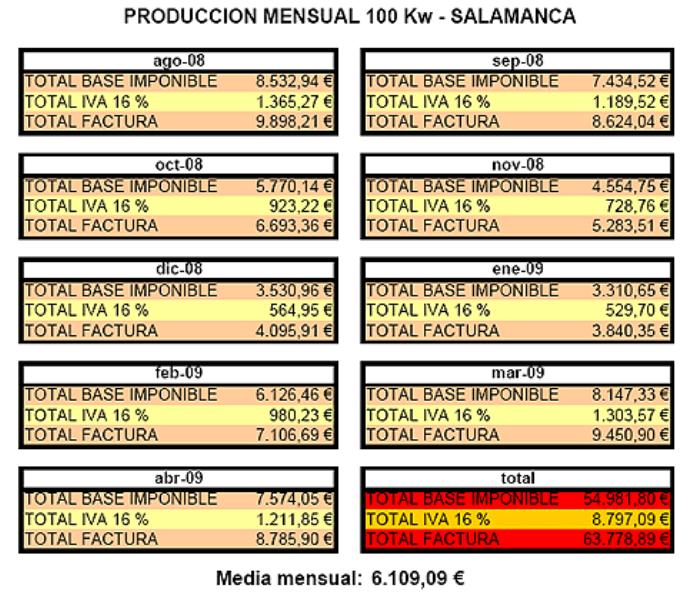

    Buenos días genete, lo primero saluaros a todos ya que me acabo de meter de lleno en este mundo gracias a un anuncio enviado a mi correo electrónico por una empresa. Soy Ingeniero Industrial y, aunque me dedico a la eólica profesionalmente, si puedo introducirme en este mundo pues genial.
    No he trabajado nunca con solar, por lo que no se si la oferta que me hacen es buena, mala o mediana. Os cuento:
    Me ofrecen una planta de 100 kW, cerca de Valladolid, operativa desde Agosto de 2008, acogida al RD 661/2007, por lo que en principio parece que está bien. He visto que tiene seguridad, mantenimiento, garantía, etc, los servicios básicos que cabría esperar. Me han dado un precio "negociable" por planta de 100 kW (5 plantas en total): 680.000 € (6.44€/Wp)
    La producción desde Agosto 08 hasta Abril 09 ha sido de 54.981 € cada planta. En caso de fallo de una planta, las otras 4 dividen su producción entre 5, para que ningún propietario quede sin servicio.
    Solo quiero saber si merece la pena entran ya en serio a pedir información más detallada, o es un robo y ni acercarse.

    Perdonad la tardanza, os paso los datos de la instalación:
    • 480 placas fotovoltaicas marca, ALEO 220 wp. Garantía de 0 +3% y y 25 años. Preducción 10 años - 90%, 20 años - 80%.
    • 15 inversores marca SMA Sunny mini central 7.000 Wp.
    • Estructura fija WÜRTH, garantía 25 años y 177 Km/h resistencia al viento.
    • Obra civil realizada con zapata corrida hormigón HA-250 y mayazo de acero.
    • Centro de transformación JARA por cada 100 Kw. En propiedad
    • Monitorización SMA-Box con información de producción diaria, via mail y aviso en caso de avería.
    • Seguridad de la planta contratada con empresa privada autorizado por el Ministerio del Interior de España , con servicio 24 h.
    • 12 sensores de microondas en todo el perímetro.
    • 4 cámaras de vigilancia domo, con conexión a internet, zoom óptico y grabación 72 h.
    • Vallado perimetral doble torsión y alambre de espino.
    • Monitorización y control de temperatura ambiente, fuerza del viento y temperatura de la placa fotovoltaica.
    • Control de parque fotovoltaico mediante página web, exclusiva para propietarios con acceso a cámaras de seguridad, producción on-line y diferentes servicios.
    • Terreno en propiedad
    • Contrato de mantenimiento y seguridad aprobado a 0,035 €/Wp con la empresa instaladora de las plantas, con ubicación a menos de 50 Km y con un servicio de asistencia no superior a 24 h. Inversores y placas en stock en previsión de posibles averías.
    • Vertido a Red desde Julio de 2008, con tarifa RD. 661/2007. Producción has 31 Abril 2009 total: 135.820,10 Kw facturados
    • Instalación ubicada dentro de planta de 500 Kw.
    • Firmado contrato entre el resto de los propietarios como productores mancomunados haciendo referecia a que en caso de que una de las 5 plantas fotovoltaicas deje de producir por avería o fallo de red, la producción del resto será dividida en cinco partes iguales, para garantizar la facturación todos los meses a todos los propietarios.
    • Seguro a todo riesgo firmado con Catalana de Occidente con coberturas como: responsabilidad civil, garantía de 100% de la producción, robo incendio y averías (incluido en el precio de mantenimiento)
    esa es toda la info de la que dispongo. El dinero generado era sin IVA, limpio.
    Sobre la financiación, dicen que autofinanciada, eso significa que hay que pedir crédito, verdad?? y así sin más los bancos lo suelen dar??? me parece un pastón muy serio para ir por ahí pidiéndolo, no?

    sepul2000 está desconectado Miembro del foro
    jun 2009
    Predeterminado Respuesta: Que os parece esta oferta??
    Pasta producida desde Agosto de 2008... en el adjunto.
    Que os parece? La pasta la dan así sin más???
