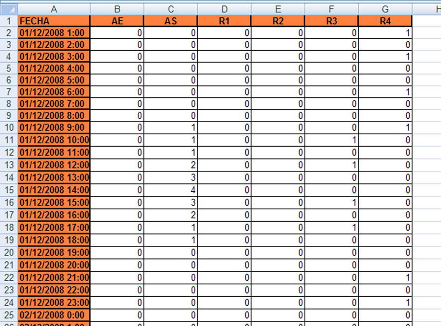

    Me ha tocado hacer una factura para Viesgo - EON y tengo unas pequeñas dudas (hasta ahora no me dedicaba yo a estos temas).
    Es una instalación de 32 Kw en Palencia.
    Me ha enviado Viesgo la curva horaria que da el contador Actaris (Véase fotografía 1). Aparecen 6 columnas para cada hora del día y día del mes.
    He tratado los datos con excel sumando por separado los datos de cada columna según las horas del día (todos los datos de las 11:00 de todos los días por ejemplo).
    Una vez tengo la producción de un mes dividida por horas, al ser invierno aplico lo de
    Punta 18-22
    Llano 8-18 y 22-24
    Valle 0-8
    Hasta ahí creo que es correcto, ahora cuestiones:
    Creo que AE y AS serán Activas de Entrada y SAlida, por lo que en este caso será AS - AE = Neto de 1745. Correcto??
    R1, R2, R3, R son reactivas pero no se cuales son inductivas ni cuales capacitivas y cual es su signo. En un ejemplo puesto por el forero LUGH sus datos eran por orden A+, A-, Ri+, Rc+, Ri-,Rc-
    siempre es este orden?
    alguien que tenga un Actaris me dice cual es cual?
    Desconozco cual es la formula del coseno de fi
    Una vez saque el valor del coseno (número 0,***) lo meto en la tabla del Anexo 5 del Real Decreto 661, pero en la parte de inductiva o capacitiva.
    Bueno como veis tengo los datos separados en las 6 columnas y en zonas de punta, valle y llano, pero ahora no se seguir.
    ALGUIEN QUE ME AYUDEEEE ... POR FAVORRRR
    Alguien que tenga un excel hecho o algún ejemplo
    que conozca la curva de los Actaris y la forma que le gusta a los de Viesgo que se le mande todo ...
    Gracias de verdad de antemano
    Perdón por el tocho
    Miniaturas adjuntadas Miniaturas adjuntadas Hacer factura para Viesgo - EON-1.jpg   Hacer factura para Viesgo - EON-2.jpg

    Hola Ferbai: A ver si podemos ayudarte un poco: , el cos phi es P dividido entre la raíz cuadrada de P al cuadrado mas Q al cuadrado, siendo P la medida de la energía activa y Q=QR2-QR3.
    Si la diferencia es positiva, se considerará que el factor de potencia es
    Inductivo (Qi>0) con absorción neta de energía reactiva por el generador, si
    la diferencia es negativa, el factor de potencia es Capacitivo (Qi<0) con
    generación neta de energía reactiva por el generador, y si fuera nula (Qi=0)
    se consideraría que el Factor de Potencia es la unidad.
    Según te salga Q positiva o negativa tendrás que situarte en una u otra columna del anexo5, inductiva o capacitiva. Suerte y pregunta si necesitas más información
    Muchas gracias por contestar.
    Entonces yo que tengo R1, R2, R3 y R4 (fotografía 1) solo utilizaría R2-R3 para calcular la reactiva??.
    R1 y R4 no sirven para estos cálculos??
    Si es así como tengo en la fotografía 2, dividas las columnas en tramos de punta, valle y llano, tendría
    Punta - R2-R3=0
    VAlle - R2-R3=0
    Llano - R2-R3=-81
    En llano tendría una reactiva capacitiva, no?
    Entonces FDP = 0,998928
    Por tanto en la tabla anexo V - bonificacion 2%
    En punta y valle al ser la reactiva 0 tendría un FDP=1
    Todo correcto??
    Sobre todo lo más importante es si hay que usar R1 y R4 para algo

    Pues voy poco a poco centrando el tema gracias a la ayudad de los foreros.
    Un 10 para todos.
    He hablado con Viesgo y como comentas la reactiva se calcula como R2-R3 según tramos, siendo R1 y R4 columnas de datos no utilizados para estos cálculos.
    Si que hay que tener en cuenta lo de cambio de horario verano - invierno en el que cambian las horas de las zonas punta, llano y valle (imagino que será el 29 de marzo a las 2:00)
    Lo de los temas de los pagos lo desconozco ya que yo sólo me dedico a hacer papeleo. Después no se nada más.
    Saludos a todos.
