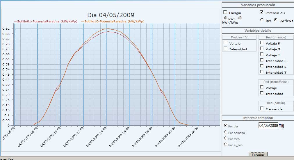

    Lugh, dirías que ese 5% es porque son mucho más ajustados a la potencia "teórica" que deberían de tener (reduciendo pérdidas de mismatch), y esto unido a que su tolerancia no es (como algunas veces ocurre) siempre en signo negativo, sino más bien en positivo?
    He estado contactando con Sunpower, y a mí eso de que producen un 5% más no me cuadra (es lo que los vendedores dicen), a no ser que sea por este motivo. Los Wp son Wp, y su eficiencia marca Wp/m2, no Wp + 5%.
    Dame castidad y dame constancia, pero no me las des aún

    Según Sunpower, la curva de generación de sus módulos es más amplia, es decir, empieza a generar antes y termina más tarde que un módulo normal.
    Es por ello que (según Sunpower) además de tener una eficiencia superior en Wp/m2, generan más kwh/kwp instalado.
    Yo conozco un par de instalaciones con Sunpower de primera mano y no he conseguido todavía ver tanta diferencia en kwh/kwp.

    Pues eso tampoco, aqui ios pongo la curva de generación de ayer de una instalación Sharp NU185E1 (185 W) y una instalación Sunpower SPR220 (220 W), la producción es relativa, KW/KWp. La de Sharp está produciendo muy bien, pero la de sunpower un pelín mejor, pero como veis empiezan a producir a la misma hora, y esto pasa todos los días. Yo creo más bien que es que su tolerancia es pequeña como dice POT y luego que tienen un coeficiente de temperatura muy bueno.
    Miniaturas adjuntadas Miniaturas adjuntadas Duda entre dos ofertas-curvas-04-05-09.jpg

    Hola Lugh,
    Gracias por la gráfica, es autoexplicativa.
    Sds.

    Hola Lugh,
    ¿podrías publicar otra gráfica: la de kWh/kWp del apartado energía, por favor?
    Es con la idea de calcular cuanta energía de más o de menos (más o menos euros) supondría invertir en un módulo fotovoltaico de mayor o menor calidad.

    Si, la puedo publicar, pero puede no ser significativa, ya que hay días nublados que produce más el Sharp, es mejor tomar un año entero, hay varias instalaciones que llevan más de dos años produciendo, hay 10 instalaciones de Sharp y curiosamente hay más diferencia entre las instalaciones de Sharp que entre la mejor Sharp y otras de Schott y SunPower. Además estos datos que pongo son de contador, más fiables que el sistema de adquisisción de datos que se fia de lo que le dice el inversor y normalmente vienen calibrados como el culo.
    Hemos hecho pruebas de potencia pico de las plantas y la peor Sharp está dentro de la media, la mejor Sharp es excepcional, las de Schott han producido muy parecidas y es cierto que las otras 2 Sunpower han clavado la producción, o sea que su tolerancia es menor.
    Conclusiones:
    Instalar Sunpower te da más garantias de que vas a obtener unas producciones excelentes, pero puede que cualquier buen módulo del mercado te de practicamente lo mismo.
    Un mal mantenimiento puede ser más pernicioso que un mal módulo.
    Nota. Es posible que los sunpower den un pelín mejor este año, ya que al principio tuvimos algún problema de polarización que está resuelto, aunque no pienso que sea mucho.
    Y tened en cuenta que 1443 horas para una instalación al norte de Valladolid es una producción excelente, con que no podemos decir que el peor sharp sea malo. De hecho es el mío, y no me quejo demasiado jeje.
