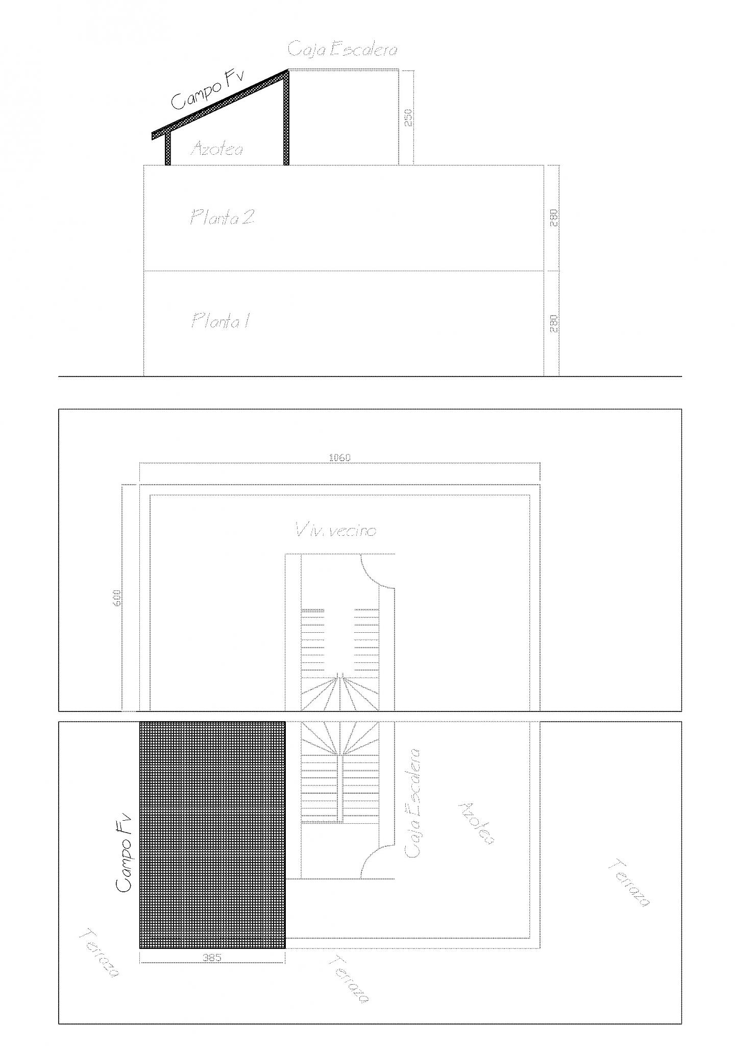

    Gracias a todos por vuestras respuestas.
    Siguiendo la sugerencia de Laser15 y con el permiso del moderador del foro, dejo unos archivos donde pongo un croquis de la vivienda y el artículo del PGU, donde según el funcionario, se recoge su argumento de negativa a la instalación, concretamente en el apartado 'e' de dicho artículo...
    Saludos.-
