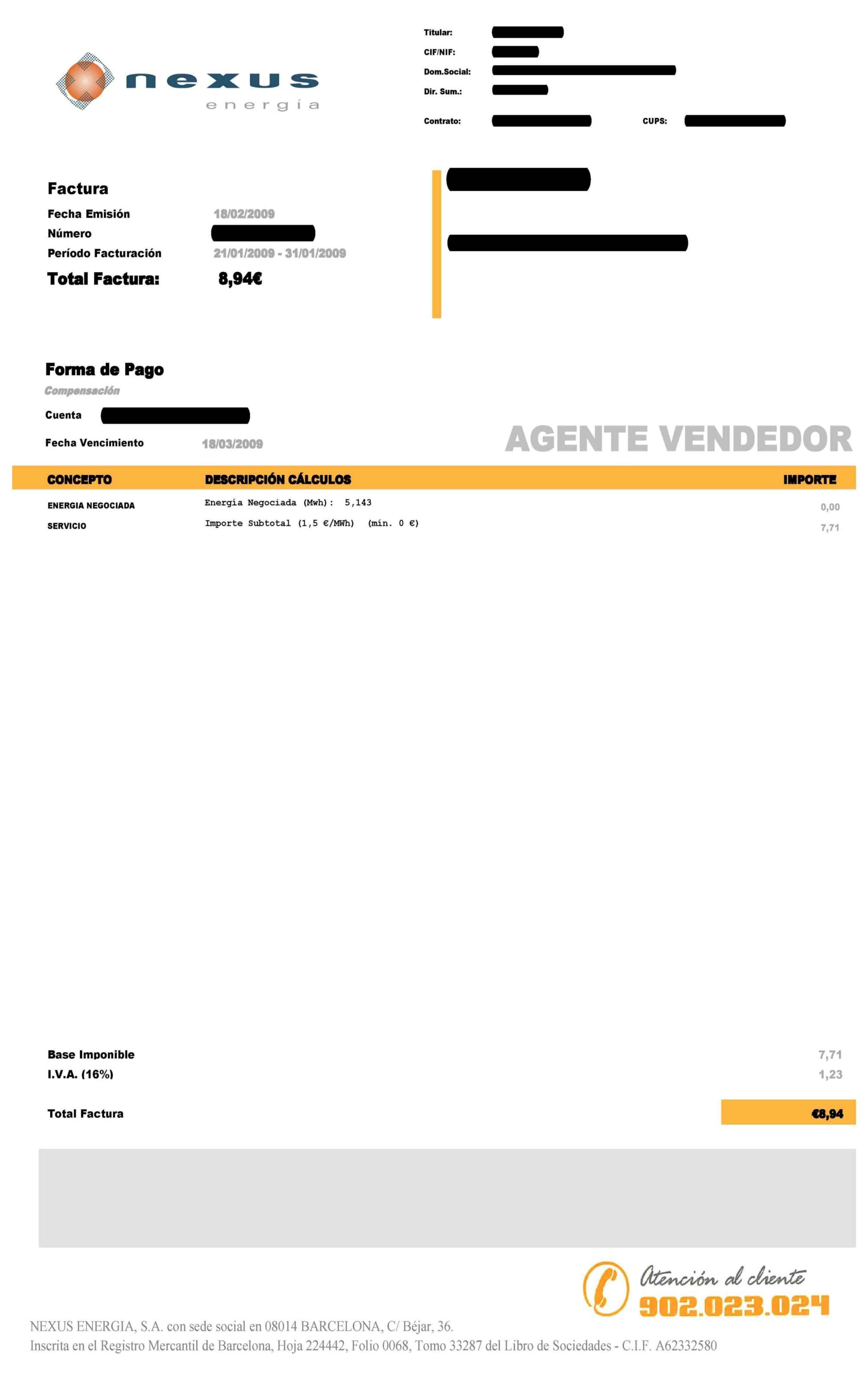

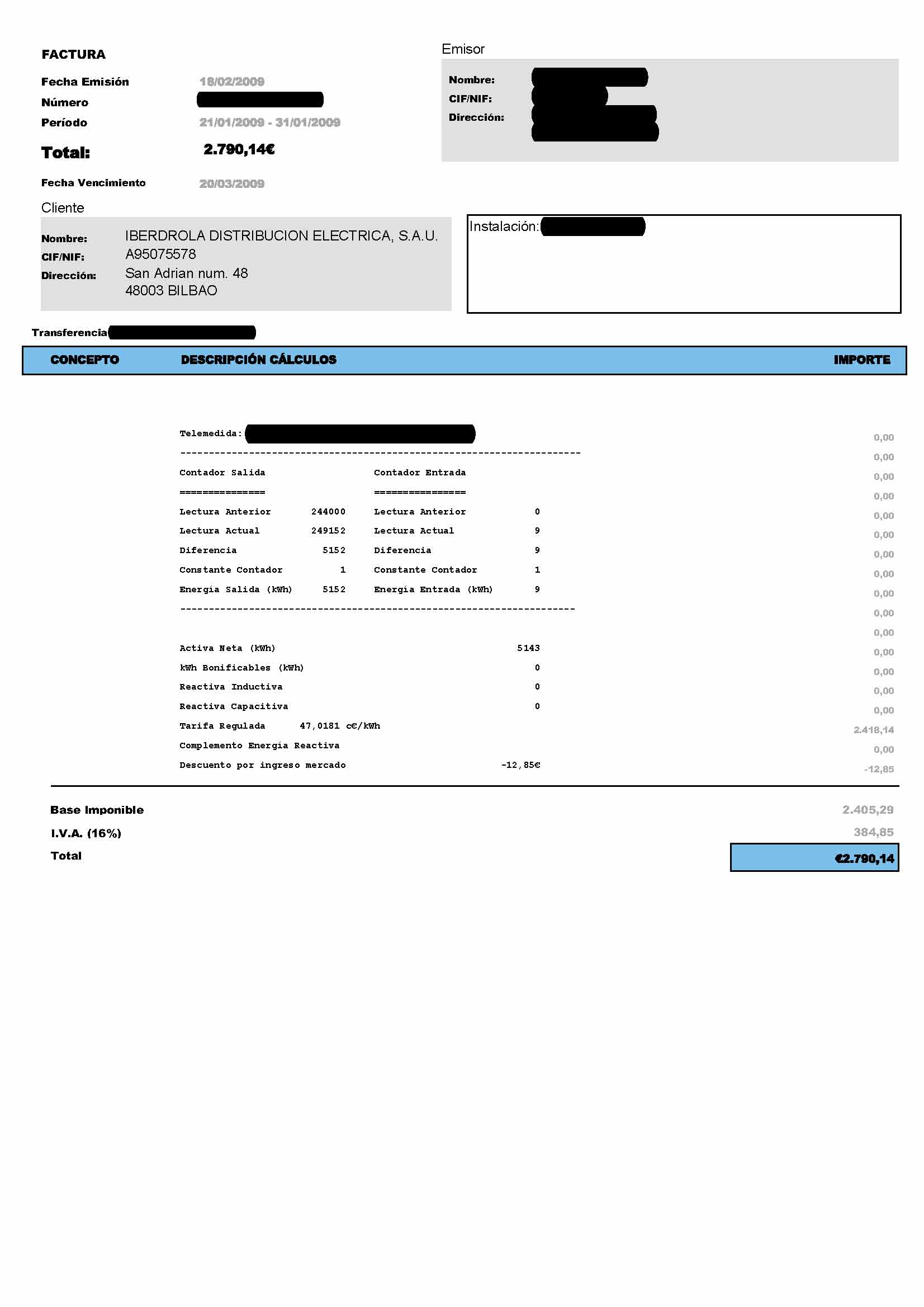

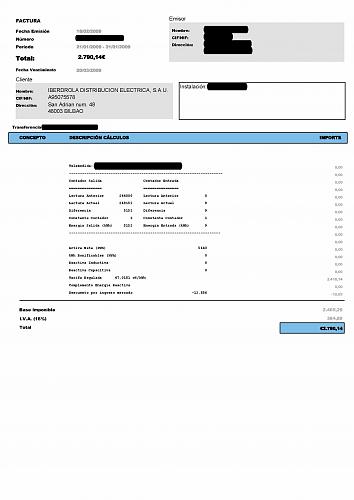

    Ahí va mi primera factura con Nexus, desde el 21 al 31 de enero.
    Genera estos tres documentos.
    Aún no las he revisado, pero tengo algunas dudas...
    Miniaturas adjuntadas Miniaturas adjuntadas Experiencias con Nexus-albaran-2009-1.jpg   Experiencias con Nexus-factura-compra-2009-1.jpg

    A mi tambien me han llegado hoy las tres facturas. Lo que me resulta raro es que yo produje unos 8400Kwh en Enero y me pagan lo mismo que a ti en el precio del mercado 14,91€. Diles que te pongan el complemento por energia reactiva, yo se lo pedi a los de Nexus y este mes son unos 26€ .
    Por otra parte a mi Iberdrola me sigue facturando. No se si a vosotros os pasa lo mismo. Ya no se si enviar la factura de Nexus a Iberdrola o esperar hasta que Iberdrola me deje de facturar y emitir facturas.

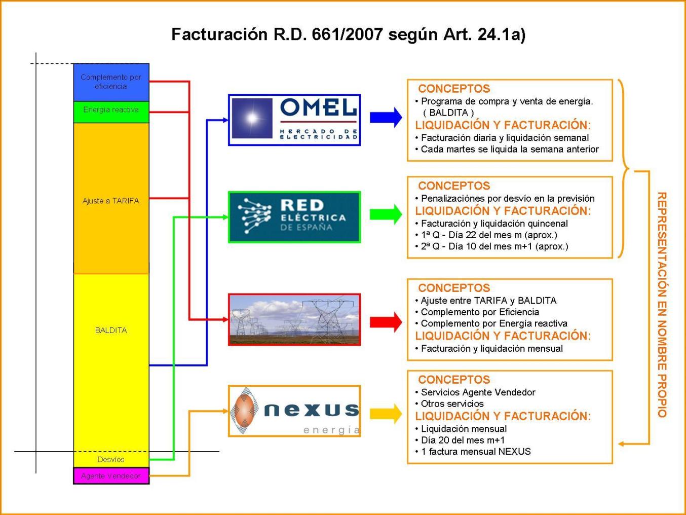

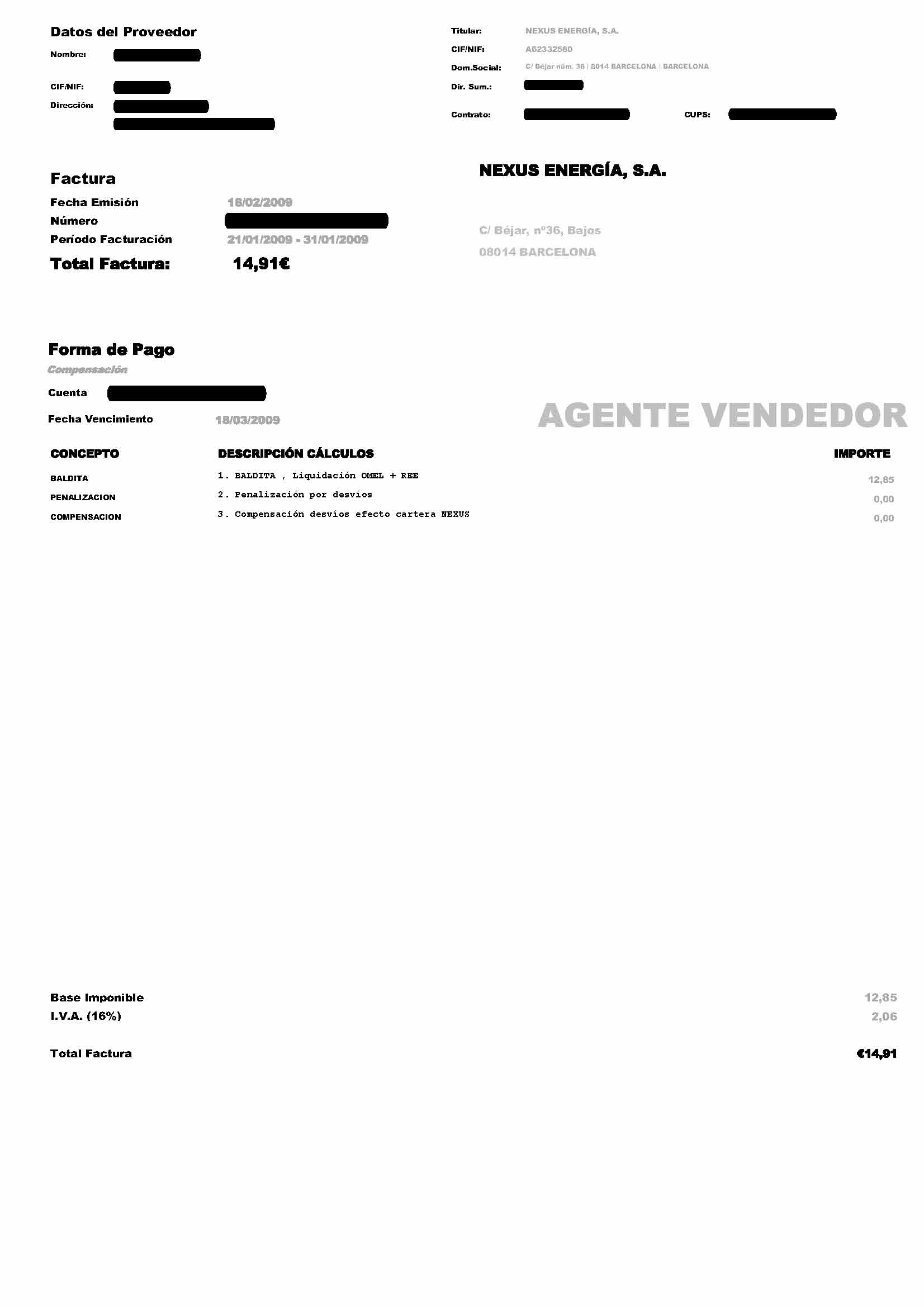

    Lo que ellos cobran por la represantación no son eso 14,91€. A a mí me han cobrado 8,94€.
    Los 14,91€ lo debe de cobrar OMEL:
    "El concepto a percibir por parte de OMEL se conoce como BALDITA (Base Liquidación Distribuidor a Tarifa) y se formula como:
    BALDITA = ∑h MEDh x PMDh + ∑h,ses EMIh,ses x (PMIh,ses - PMDh)
    Dónde PMD es el precio del mercado diario; PMIses el precio del mercado intradiario por sesión y EMIses la energía vendida en los mismos.
    La BALDITA se liquida a través del representante en nombre propio. NEXUS facilitará al productor el importe de dicho concepto con el fin de que éste lo incluya en su factura al propio NEXUS."
    Y supongo que será una cantidad fija si a ti te han cobrado lo mismo.
    Lo que nunca había oído nunca es que Omel también iba a cobrar (aquí empiezan a aparecer "impuestos revolucionarios" por doquier, primero la represenación, ahora esto...)
    Miniaturas adjuntadas Miniaturas adjuntadas Experiencias con Nexus-dibujo.jpg

    ¡Ah! Gracias por comentarme lo de la reactiva. No sé porqué no la han incluido. Lo comentaré.
    La lectuta del 21 de enero (primer día que me facturaban) la dí yo (aproximada), pero la del 31 la han debido de tomar ellos porque no coincide con la que yo di.
    Me alegro de que al fin funcione de manera automática la lectura del contador.
    Lo que no sé es lo que debo hacer ahora. Pensaba que ellos pasaban la factura a Iberdrola, pero quizás deba ser yo quien se la mande...

    Osea , que la BALDITA es la misma para el
  10. #85
    Avatar de Moucho
    Moucho está desconectado Miembro del foro
    mar 2008
    Salamanca
    280
    Predeterminado Respuesta: Experiencias con Nexus
    Despues de problemas con la conexión continuo mi mensaje.......
    La BALDITA por tanto no depende de la produccion de cada uno, si no que es la misma para todos.
    Entonces la mayor parte lo paga Iberdrola y lo que paga el mercado atraves de Nexus representa una pequeñisima parte del total, no llegando ni al 1%. Nexus por lo que se ve compensa la factura de representación con la BALDITA. Si me equivoco que alguien me lo diga.
    Fjgomgil, ahora tienes que mandar la factura a los Iberdrolos para que te facturen lo de Enero. Tienen 30 dias para pagarte.
