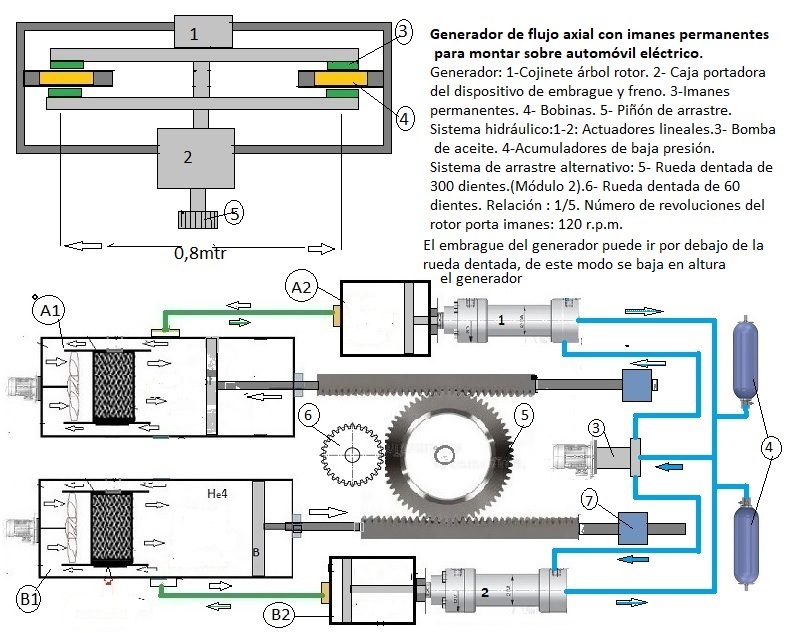

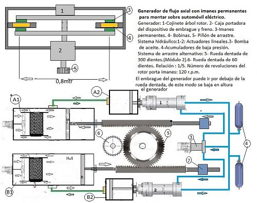

Aquí de nuevo dando rienda suelta a la imaginación. Esta vez el montaje de un generador eléctrico en automóvil, para no tener que parar para recargar batería. Lo de los motores térmicos (cilindros-pistón) creo que no es necesario comentarlo, ya está aclarado en otros mensajes.
