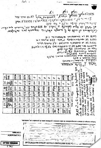

    Soy nuevo en el foro, y en la actualidad estoy realizando el curso de censolar, voy por el examen 4 y estoy atascado en el último ejercicio en concreto el 4.4.2.47 y en el estudio económico, si alguien tubiera el desarrollo a manubrio se lo agradecería, (no a través del programa CENSOL), por otra parte si alguien tiene dudas tengo los anteriores exámenes corregidos, un saludo a todos

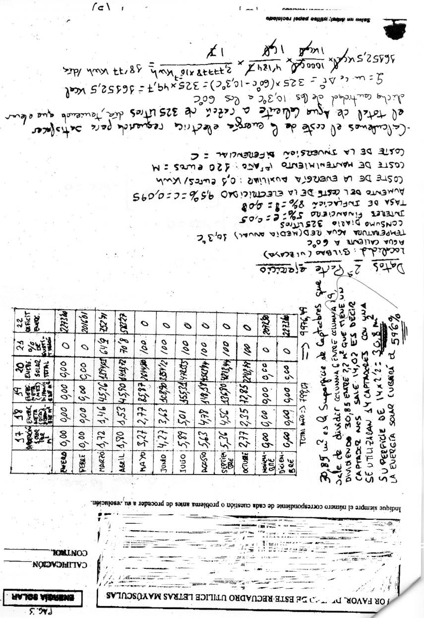

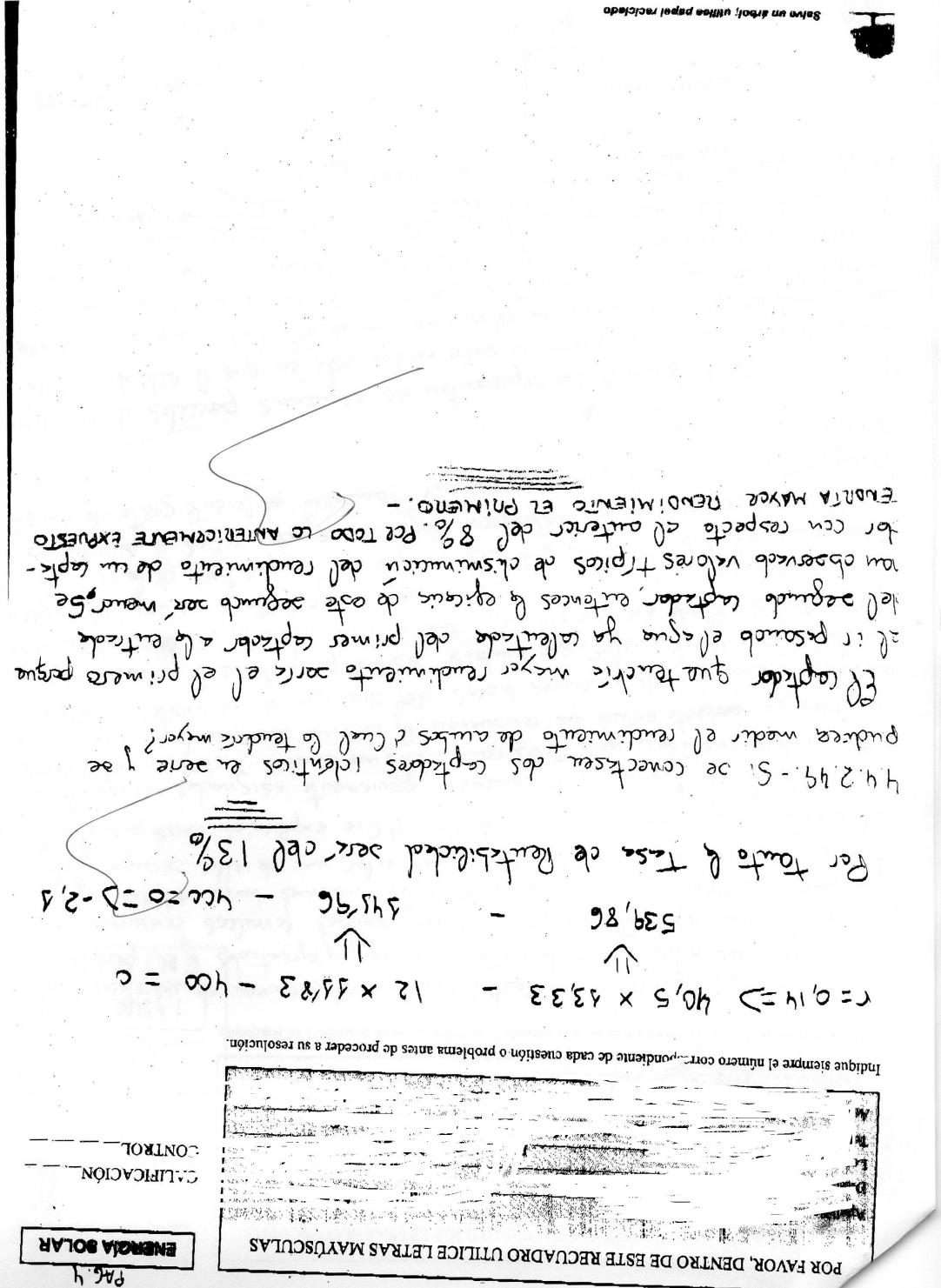

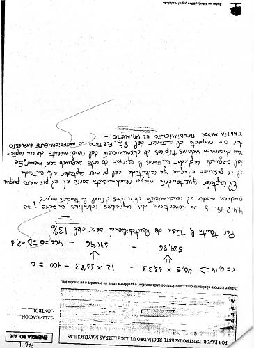

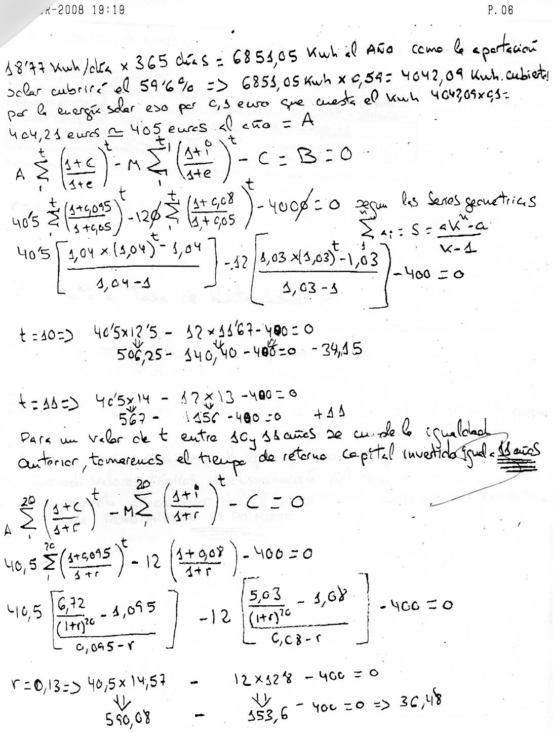

    hola: te mando el ejercicio tal y como yo lo desarrolle por si te sirve de algo
    lo he mandado como archivos adjuntos es la primera vez y no se saldra bien si no te sale o algo mandame un correo privado y te lo envio
    Miniaturas adjuntadas Miniaturas adjuntadas 4.4.2.47-img002.jpg   4.4.2.47-img003.jpg

    Hola muchas gracias, he visto cual era el fallo que repetía en el ejercicio 4, y me ha venido muy bien, si precisas algo mas de documentación dímelo, y si tienes algo del examen 5 también me vendría de perilla, yo para adelantar, como llevo retraso, ya estoy preparando el esbozo del proyecto.
