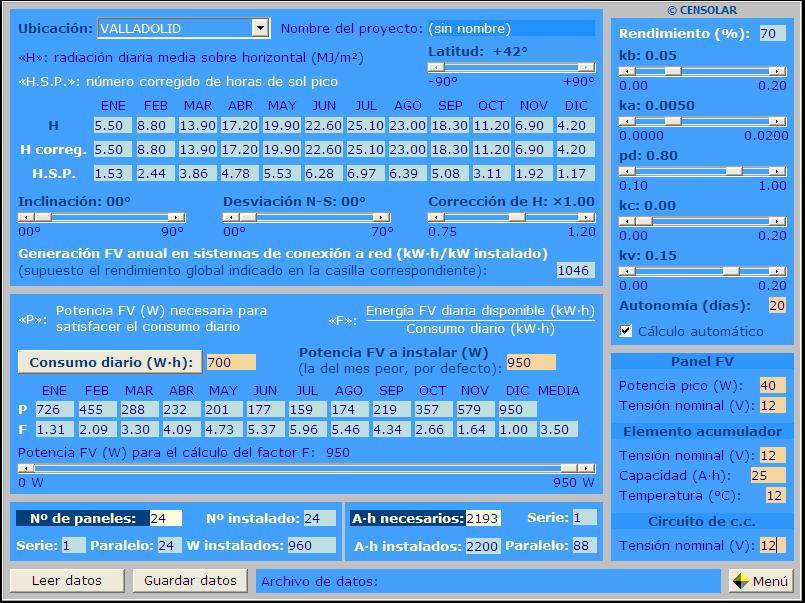

    Saludos a todos!!!
    A ver si alguien puede hacerme ver la luz con el 5.3.2.32
    Lo estoy haciendo con el CENSOL y me queda así.
    ¿Alquien me podría decir si es correcto?
    Muchísimas gracias por adelantado !!!

    te faltaría la inclinación de los paneles ¿no?. saludos

    Muchas gracias por la ayuda... tienes razón... ahora los resultados parecen mejores.

    ME parece que le has dado 20 días y ellos en los ejemplos salvo cosas importantes como antenas y demas recomiendan utilizar la columna de la derecha

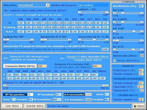

    Buenas tardes!
    A mi tambien me esta volviendo loca, pero me salen 16 paneles.
    A ver, por pasos;
    rendimiento 74%
    HSP-1.831 Kw xh
    E= 945.94Kwxh
    Cu=18920 wxh /12= 1576.6 Axh (Siendo el voltaje nominal 12V)
    C= 1970 Axh
    Ep= 1051 Kw xh
    Nº paneles 1051/0.9x40x1.831= 15.94= 16 paneles
    Donde he metido la pata? Porque no tenemos los mismos resultados.. Podeis ayudarme porfaplease???
