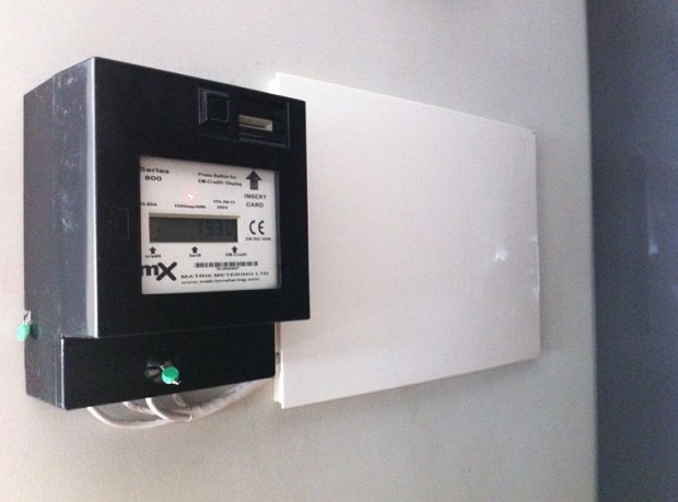

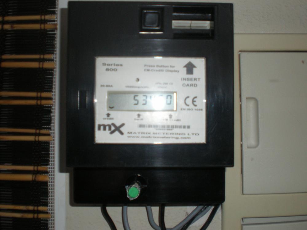

    os expongo este producto que es un contador que funciona con tarjetas de 20 Kw/h cada una; me ha mandado la publicidad una empresa que ya me ha vendido sistemas de control del aire acondicionado en habitaciones del hotel con muy buenos resultados.
    Estos contadores los veo de maravilla para controlar todo el consumo del chalet o apartamento de alquiler, me parece una buena solución, (obvio poner enlace a dicha empresa para evitar malos entendidos)
    Se introduce una tarjeta y carga 20 Kw/h que el turista irá gastando a medida que consuma. Y cuando termina el saldo, el contador corta la luz.
    De momento, obvio poner enlaces a esta empresa salvo que el administrador del foro me de permiso para ello.
    Bueno: es una forma de controlar el gasto de la luz para evitar el mamoneo con el gasto de luz
    os dejo esta foto que me ha mandado el comercial que me atiende y que me ha mandado la publicidad; este chico me dice que los están instalando en chalets por Alicante y esa zona y les están incluyendo al turista 1 tarjeta al día gratis que son unos 5€ de luz; el exceso lo pagan a parte.

    Hola, en primer lugar no existen los kw/h, solo los kw y los kwh. El único problema que le veo al equipo es que me da la impresión de que corta la alimentación del aire acondicionado cuando se acaba el tiempo y esto no le suele sentar muy bien a los equipos de AC modernos. Si es un fan-coil no habría problema pero un equipo inverter con sus válvulas, electrónica, resistencias de carter, etc... bufff

    no sé cómo funciona, me lo ha mandado el comercial de una empresa que me vendió otros sistema de control de aire ac. para mi hotel
    este producto me dijo que es para controlar el consumo global de un inmueble: 1 tarjetita= 20 kwh y así e turista deja de hacer el animal con la luz
    no sé más de si va con el aire ac. o no
    pero me parece un aparato curioso

    Es un aparato muy útil. A mi me gusta.
    Depende del precio que te pidan por él para que te salga rentable o no.
    Parece ser un medidor de energía y un interruptor juntos.
    Si es caro no te lo recomiendo puesto que te querrán vender la investigación ingenieril.
    Por cierto te voy a dar una ayuda para decidirte: comprueba si las unidades de energía que el vendedor te da las escribe correctamente en kWh (o en Julios). Si no lo hace así es reflejo de que tiene muy poca idea de lo que está vendiendo.

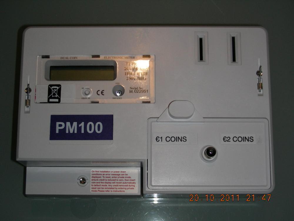

    y me acaba de mandar info de este producto; es otro contador pero por monmedas en lugar de tarjetas
    que es básicamente igual que el de tarjetas; yo personalmente pondría el de monedas y me quito de problemas de estar suministrando tarjetitasContador de luz prepago por tarjetas  ¿cómo lo veis?-dscn0800.jpg
