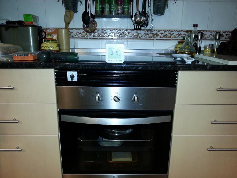

    Hola a todos, hace poco me compre una placa de induccion que estaba en oferta, al instalarla me di cuenta que me subio el gasto energetico gracias a un medidor que tengo que me lo chiva todo.
    Habia comprado una placa de induccion por que gastaba menos supuestamente, pero claro eso era a la hora de cocinar, estando en standby consume unos 180 w.
    Entonces me decidi por ponerle un boton de mando para apagarla y encenderla cuando fuera a utilizarla. El apagado lo hago siempre que a terminado de enfriarse y no hay ningun piloto encendido.
    No se si mi idea ya esta por aqui por el foro o si sera bueno para la placa el quitarle el standby, llevo un mes asi y va de maravilla.
    Un saludo a todos los ahorradores.
    Eliminar stanby placa de induccion-instalacioon.jpgEliminar stanby placa de induccion-encendido.jpgEliminar stanby placa de induccion-apagado.jpg
    Si alguien tiene alguna duda que me lo diga, el interruptor es especial y la rejilla de ventilacion esta adaptada para la instalacion del interruptor.

    Impresionante, podrias poner marca de la placa para que estemos un poco mas pendientes por si tenemos la misma placa?
    Si no me equivoco y a groso modo, me sale que te crea un consumo de unos 18 euros al mes. Que maravilla de placa, vamos que creo que le pasa como a las impresoras inkjet, la impresora muy barata y luego se lucran con los cartuchos, sino que en este caso habran echo pacto con las electrica. Jejeje

    Me creaba un consumo de 18 € al mes, que no llego ni al mes, al segundo dia me di cuenta del asunto y le corto el suministro cuando no la uso.
    La placa es de la marca indesit, yo creo que todas consumiran mas o menos lo mismo porque al apagarse llevan un ventilador para disipar la calor, aparte en el arranque tendran que pegar un tiron bueno de corriente, por eso lo de tener un standby con tanta potencia de consumo, la verdad es que no se la explicacion pero consumir consumen y bastante, en standby claro, luego a la hora de cocinar es una maravilla, rapida y eficiente, me gasta menos que la vitro que tenia antes.

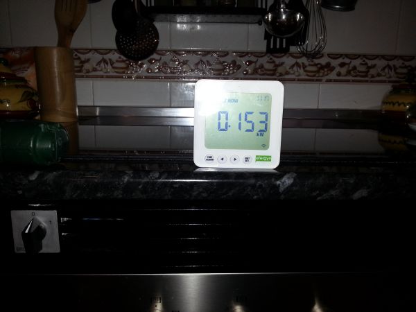

    Predeterminado Consumo excesivo placa de induccion IKEA.
    He comprado una placa de inducción en Ikea (299 Euros) hace 2 años y este año me han cambiado a un contador digital la luz justo el da antes de marcharme de vacaciones, deje todo apagado pero no desenchufado, a la vuelta despues de 10 dias comprobé la lectura del nuevo contador y veo un consumo 50 KW, empiezo a medir consumos y sorpresa , la cocina de inducción consume totalmente apagada y fria nada menos que 0,67A que por 235V sale un consumo por hora de 157 W/h por 24 horas 3,7 KW diarios por 10 dias 37 KW, el resto pequeños aparatos.
    Contacto con el servicio tecnico de Ikea (excelente en atención al cliente), explico el caso y al dia siguiente me llama un tecnico y me dice que no tiene ni idea del consumo en stamby de las placas, que van a consultar con el fabricante y que ya me daran un respuesta.
    Y ahi estoy a la espera.
    Si alguien tiene una placa de este tipo le agradeceria que compruebe el comsumo con una pinza amperimetrica o un amperimetro, tambien puede hacer una prueba poniendo en serie una bombilla incadescente en uno de los hilo de la cocina y si se ilumina como si la enchufara en una toma de corriente es que tiene un buen consumo

    El que puedas medir 0,67A no significa necesariamente que tenga un consumo de 157W. Esos 0,67A puede corresponder a potencia reactiva, o a parte de potencia reactiva. Dicha potencia no se contabiliza como potencia activa por tu contador (la que de verdad se paga), aunque sea digital.
    Para hacer un medición correcta, puedes hacerlo con un medidor de consumo que tenga en cuenta el factor de potencia. O desconectar toda la casa y dejar solamente la placa, y compruebas la potencia activa o real (W o kW) en el contador. No te confundas con la potencia aparente (VA o kVA) ni con la potencia reactiva (VAR o kVAR).
    Es posible que esos 50kWh corresponda a otros consumidores.
    No digo que la placa no tenga ese consumo u otro consumo menor, no estoy en tu casa para saberlo con certeza, pero es muy extraño que tenga tanto consumo, ya que 157W no es poca cosa. Al final toda esa energía se convierte en calor, y 157W es suficiente para mantener algo caliente la placa. Deberías de notar que la placa se calienta por algún lado estando apagada. Además, no hay razón para que una placa de inducción consuma 157W en standby para mantener el circuito electrónico. Que yo sepa, no tiene que mantener caliente ninguna parte del equipo, algo que sí sucede con algunos equipos de aire acondicionado o frigoríficos.

    Hola Carlos6025, gracias por la respuesta, pero el consumo es de la placa, las medidas las hice solo con la placa conectada y ademas lo he comprobado en el consumo en el contador, puede haber una pequeña diferencia entre la medida y el consumo del contador, pero seguro que el consumo supera los 100 W, pienso que es una avería de la placa, como decía estoy a la espera de una respuesta del servicio técnico del fabricante, me parece totalmente ilógico un consumo tan alto

    Hola la placa de induccion mía bosch PIK 651E01e consume o,5 amperios en vacío es decir 105 w a 226 v,este consumo por supuesto que el contador que tengo lo contabiliza pues es potencia aparente lo que mide un contador. los que no sepan que la potencia reactiva iberdrola la cobra y que todos , todos los contadores la tienen en cuenta , salvo en las industrias que si separan los contadores de activa de los de reactiva, que lo miren en Google Potencia reactiva en iberdrola , a más factor de potencia mas te penalizan.
    solucion : reclamar a bosch , la tengo 10 años y va de cine denunciarlo a Ocu , y a consumo de la comunidad autónoma, escribir a periódicos , y IDAE y por ultimo colocar un interruptor de fase además del de protección .

    Ese consumo es puramente inductivo.
    No genera consumo útil.
    No son Watios. Son "voltioamperios" V*A
    Efergy, que yo tengo uno, es bastante malo, pero con avaricia. Existen otros medidores de energía que te miden el factor de potencia y actualizan la lectura segundo a segundo, mucho más baratos que los de la marca esa.
    Respecto a que alguna compañía eléctrica cobra la energía reactiva no es muy normal, puesto que si la energía reactiva no supera el 33% de la energía total no te la han de cobrar.

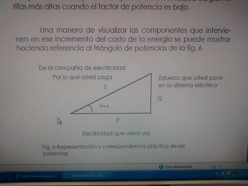

    1- bosch me ha reconocido perdidas de en stand by para una placa de potencia total. 10'5 kw de 75 watios.
    2- en la mía pasan 0'47 amperios en standby .? Alguien cree que el contador no los cuenta ?
    3- entrar en iberdrola preguntando por la potencia reactiva a ver si la cobran o no , penalizando la mas a mas ángulo fi.
    4- lo que realmente mide un contador no es la potencia activa kw sino la aparente suma de la activa y la reactiva es decir kva .
    5- ya esta bien de sembrar confusión .
    6- soy ingeniero eléctrico especializado en electrónica .
    Lo dicho nacho , no se que conocimientos tenéis tu y otros como tu pero es muy inexacto lo que dices , llevo un mes con un interruptor puenteando la fase de alimentación de la placa y el consumo diario del contador me a bajado en 2,5 kw al día que en realidad son como ya he dicho kva , habría que decirles a las eléctricas que en el contador pusieran kva/h ,es decir toda la potencia activa y reactiva sumadas.lo he denunciado en adicae próximamente en consumo ,espero que lo haga mas gente.las placas de induccion no están reguladas por eficiencia energética .alguien sabe porque¿ eh,!
    Se me olvidaba, la medida de la intensidad la hice con una pinza fluke 0'5 amperios y con un poli metro fluke en serie con la fase 0,47 amperios

    Ya que nos ponemos así...
    Lo que sí confunde a la gente es por ejemplo es ver mal escritas las unidades de medida. Un ingeniero no debería cometer faltas de ortografía inaceptables en su profesión como escribir "voltios" que se debe escribir Voltios, o escribir "amperios" que se debe escribir Amperios, o escribir "kw" que se debe escribir kW, o escribir el separador decimal con apóstrofe.
    (Generalmente esto pasa porque en España no evalúan correctamente a los educadores que tenemos)
    Esto sí que confunde a la gente.
    Deberían escribir en las facturas Julios, que es la unidad internacional de energía.
    Lo escriben en múltiplos de [(Julios/segundo)*hora] (abreviadamente W*h) por motivos inherentes a las compañías eléctricas.Son motivos complicados de explicar y muy diversos y muy retorcidos.
    PRÍCTICA:
    Los contadores miden energía activa que es la que puede mover la rueda del contador analógico tradicional.
    Los contadores digitales idem de lienzo (pero de manera digital pues solo miden tensión, intensidad y tiempo)
    La reactiva que aparece en los contadores digitales es deducida de medir el desfase en el tiempo entre tensión e intensidad.
    Bien con esto empecemos con los temas legales:
    En los domicilios particulares, con menos de 15 kW de potencia eléctrica contratada, las compañías de la luz NO DEBIERAN FACTURAR LA ENERGÍA REACTIVA. Pero hay personas que creen que si nos la facturan; el motivo es la excepción de la regla:
    Caso tradicional:
    Si tenéis el contador analógico tradicional mide la energía activa consumida y es la que os factura la compañía.
    ¿Qué pasa entonces con la energía reactiva consumida? Pues que, como no se mide, la compañía no puede facturarla. Pero si detecta un consumo excesivo, para poder facturar la energía reactiva que producimos en nuestras casas, la compañía eléctrica debe instalarnos un contador de “energía reactiva”
    Para los consumidores cualificados que tienen contratada la tarifa 2.0A, de baja tensión con potencia contratada no superior a 15 kW sólo se le aplicará el recargo de energía reactiva si se midiera un consumo de energía reactiva superior al 33 % de la energía activa consumida durante el periodo de facturación, para ello deberán de disponer de equipos de medida; en caso contrario, la empresa distribuidora podrá exigir al consumidor la instalación, a su costa, del contador correspondiente o bien instalarlo con cargo a dicho consumidor cobrando el alquiler legalmente establecido y efectuar en el futuro la facturación a este consumidor del término por energía reactiva correspondiente en los períodos de lectura en los que el consumo de reactiva exceda los límites fijados a la distribución en la regulación correspondiente.
    Caso con contador digital :
    Si ya disponéis de un contador digital, medirá la energía activa consumida y la reactiva.
    Aquí se aplica lo del párrafo anterior:
    Si cobra alguna compañía la energía reactiva a un consumidor que no sobrepase los límites legales es un fraude.
    NOTA:
    Mide además en la placa en standby el desfase. Debería salir próximo a cero.
    75 Watios son muchos Watios para que desaparezcan sin que se noten. Lo más común es que se conviertan en calor. Y a ese ritmo sería capaz de calentar medio litro de agua 20ºC en 10 minutos. Y no lo hace.

    Carlos , no deberías poner eso que has puesto lee mas adelante todo lo que puesto y quiero incluir para ti y para todos los que creen que no es la potencia aparente la que te cobran este diagrama básico lo veras en wikipedia estúdialo, iberdrola lo cobra todoooooooo.

    Con esa imagen no demuestras nada.
    Esa imagen nos dice que la potencia aparente aumenta en función de la potencia reactiva, pero eso no significa que las compañias eléctricas cobren la energía aparente. Cobran la energía activa, los kWh
    Los consumidores "grandes" sí que pagan reactiva. Para eso tienen contadores que la contabilizan, y cuando pasa del 33% de la energía activa, la cobran. Pero eso está reflejado en la factura en otro concepto.
    Enséñame una factura doméstica de un consumo "normal", donde figure el concepto de energía reactiva.
    Y lo vuelvo a repetir, los contadores de ruleta (los antiguos) de los que hay instalados todavía un porrón, para las viviendas, NO CUENTAN energía reactiva. No son capaces de hacerlo. Es técnicamente imposible. La energía aparente no existe, no se puede "tocar" de la misma forma que la activa y la reactiva sí. Es el resultado de sumar geométricamente una y otra. Esos contadores solo contabilizan las tensiones y corrientes que están en fase, es decir, SOLO la potencia activa.
    El que no se lo crea lo puede comprobar de forma muy sencilla. Conecte un condensador en cualquier enchufe y mire como el contador no gira. Los condensadores solo consumen energía reactiva, y por supuesto, energía aparente (exactamente la misma que reactiva), pero nada de energía activa.
