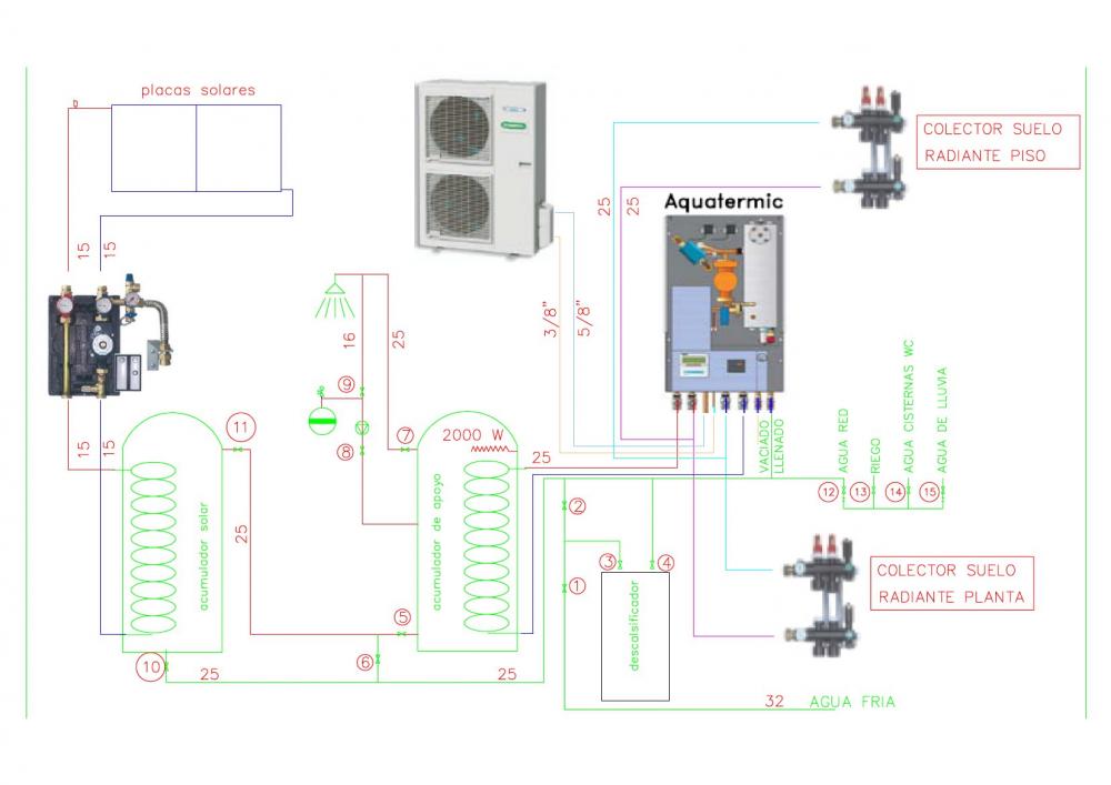

    Una vez solucionados los problemas de regulación que tuve con el suelo radiante, ya funciona correctamente, me planteo una mejora en eficiencia del esquema que os adjunto. A ver quien me puede ayudar.
    El sistema es el siguiente.Tengo unas placas solares exclusivamente para ACS y un suelo radiante únicamente con bomba de calor. El resultado de las placas es bastante bueno manteniendo una buena temperatura en el deposito acumulador solar. De ahí el agua va al acumulador de apoyo, con una re-circulación (manual o automática) que es de donde tira el ACS. Este tiene una resistencia de apoyo por si acaso, y también puede tirar de la bomba (esto lo estoy probando). Y la bomba de calor alimenta el suelo radiante. Los dos circuitos funcionan bien, aunque ahora lo hacen independientemente.
    La mejora que pienso, de la cual he leído en estos foros pero no se donde se haría, es la siguiente. Ya que hay días de bastante frío que la bomba imagino que va a tope y que la temperatura del 1er. depósito (acumulador solar) está a 30ºC y las placas mandan el líquido a 35º-40ºC, imagino que esa temperatura se podría aprovechar para el suelo radiante. Pero no sé donde, quiero decir, se utilizaría el agua del 1er. depósito (acumulador solar) hacía el circuito de suelo haciendo un circuito cerrado con depósito o, por contra, sería el líquido de las placas solares hacia la bomba de calor haciendo ese circuito más grande.
    En fin, adjunto el esquema y si hay alguien que pueda darme alguna sugerencia se lo agradecería. El instalador me dice que no vale la pena, pero cuando veo la bomba a 40ºC funcionando a todo trapo y las placas a 50ºC pienso que algo sí se podría hacer. Además yo empiezo a tirar de la calefacción en octubre y hasta febrero/marzo, por lo que, al menos hay 2-3 meses que el sol todavía calienta mucho.
    Espero haberme explicado.
    Muchas gracias,
    CamBler
