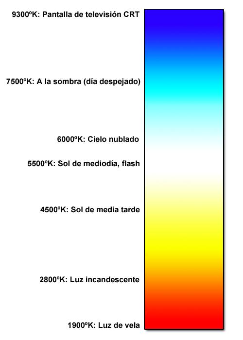

    Hola Nnacho y 6volts, ya que se abrio este hilo, os parece correcto comentar lo de las k de las bombillas? luz fria, cálida etc.,
    Salud
    Avatar de nnacho
    nnacho está desconectado Forero
    ago 2009
    Asturias
    311
    Predeterminado Respuesta: leds y conceptos de iluminacion
    Hola Rosco, mi respuesta es que sí me parece correcto.
    Bueno extrapolando lo que supongo que querías preguntar te puedo decir, que en el siglo pasado el tema del color en la iluminación domestica no era importante puesto que las bombillas eran casi todas de la misma tonalidad y los tubos flourescentes también. Para tenerlas de otro color había que pedirlas expresamente como algo poco habitual.
    Ahora es importante porque las bombillas domésticas, sobretodo las flurorescentes se presentan en varias tonalidades de luz, que se pueden resumir en 3 tipos (ver dibujo adjunto): Blanco-azulada ; Amarilla Banquecino ; Amarillento-rojiza
    Los colores en iluminacion vienen designados en vez de por su nombre ( imposibles de nombrar todas las tonalidades) por un número llamado temperatura de color en grados Kelvin. ( ver archivo adjunto)
    Así pues una bombilla con luz de equivalente a 3000 K es amarillenta-rojiza
    otra equivalente a 5000 K es amarillento-banquecina
    y otra con un color de 8000 K es balnco-azulada.
    P.D. Ahora vuelven ¡¡por fin!! las bombillas de filamento de Wolframio de toda la vida. Han sido mejoradas aumentando ligeramente su rendimiento y vida útil. El color de la luz creo que será el mismo para todas. Así que en este tipo de bombillas no hará falta mirar el color d ela luz que emiten
    Miniaturas adjuntadas Miniaturas adjuntadas leds y conceptos de iluminacion-temp-color.jpg
