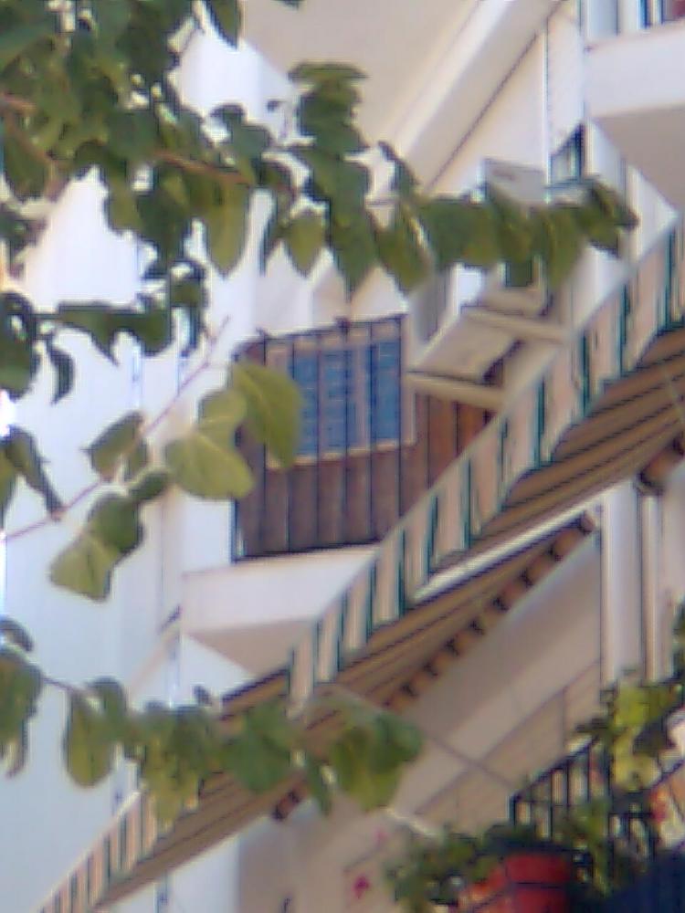

    yo tengo instalada en mi balcon,una placa fotovoltaica de 30w,con la peor orientacion que se pueda tener,norte,pero cargo la bateria hasta con luz difusa,y las horas de ver tv la luz solar esta encendida y puede estar las bombillas de led de 12vdc 8 horas.
    los componentes:
    placa fotovoltaica (haztela consulta #placa fotovoltaica 30w - bricolagecologico.jimdo.com./google-site-verification: google089e0b8edd46b011.html
    regulador de carga
    bateria
    este es el principio,segun los m2 que dispongas vas aumentando placas,vas aumentando baterias siempre sin salirte de las especificaciones del regulador de carga,al banco de baterias le conectas un inversor 12vdc a 230 Ac y en el cuadro electrico tienes un magnetotermico para el alumbrado,le desconectas la alimentacion desde el diferencial, y le conectas la alimentacion desde el inversor aunque particularmente prefiero el circuito solar independiente

    parecida a esta es la que tengo yo,el componente principal es la celula,y las tiras de estaño,espero que tengas esperiencia con el soldador de estaño la cubierta es cristal,la trasera puede ser material que aguante la intemperie con un pequeño orificio para evitar condensación, si tecleas en EBAY solar cells podras adquirirlas ,el regulador hay esquemas y kit de montaje y la bateria si tienes alguna que mida 13.5 voltios ya está
    las bombillas que yo tengo son de led a 12v dc
    con la bateria de 7 Ah puedo tener una bombilla 8horas o dos bombillas 4 horas
    si a tu balcon se accede desde el salon y alli tienes la TV como yo, la lampara no es para leer pero iluminará el havitaculo .
    yo perdí el miedo a la fotovoltaica compre un kilo de celulas,enteras pero deterioradas, a algunas le faltaba un pico,pero eran para cortarlas en cuatro partes,y desechar el pico deteriorado, como cada cuarta parte da medio voltio,por 36 cuartas partes 18v,segun el fabricante son de 3.4 watios y conforme realizaba un seriado de celulas comprobaba tension y en el interior de la casa me dá tension, la instalé en el exterior ,dejé un par de dias sin consumir para cargar la bateria del todo,y a la hora de ver Aguila roja mi alumbrado es solar. aunque esta orientada al norte
    yo tambien tengo todo el alumbrado de bajo consumo,pero esta es verde es mi pequeño granito de arena para cuidar el hogar que nos acoje a todos.
    espero haber despejado tus dudas, que sé ,que ahora son muchas,pero en este foro hay buena gente que entiende mucho y ayuda mucho, anímate
    un saludo desde Linares (jaen)

    muy buenos videos,si señor,haber si animamamos entre todos al amigo miguel a que realice su instalación
    no se si la foto ha subido bien?

    Buenas a todos. Yo probaría a consumir directamente la tensión de la batería sin invertirla a 220AC, comprando las bombillas led de 12V, así ahorramos costes y a la vez energía en forma de pérdidas del inversor.

    Y pondría el panel por fuera de los barrotes.....
