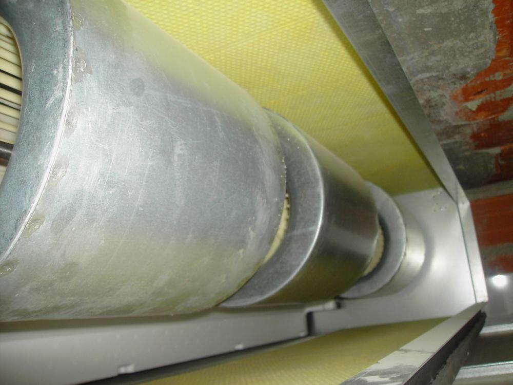

    Hola:
    Me han comentado que el filtro está en el retorno de la máquina de interior, le hice una foto y no lleva ningún filtro, entiendo que lo debe llevar obligatoriamente... creo cuando lo instalaron no pusieron el filtro, sabes donde se puedo conseguir este tipo de filtro y la manera de fijarlo. Adjunto foto a tí que te parece...

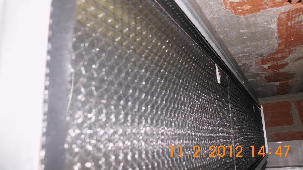

    Buenas, varios meses después y después de que se pasaran este verano para no darme una solución, me he cansado de esperar a la "empresa" que me instaló el aparato de aire acondicionado, lo he comprado y puesto. LLeva dos carriles en U en la base de la U llevan flexicell de 5 mm de espesor. Se atornilla a las patilla de arriba y de abajo que el propio equipo tiene y luego colocas el filtro de arriba abajo presionando levemente. El filtro se coloca en la parte posterior de la impulsión.
    Adjunto fotos
    Hace unos días llamé al Sat de mitsubishi heaven y dando el nº de serie del equipo me dieron la direción de la empresa donde lo vendieron, esta empresa tenian un filtro y portafiltro y hoy lo he colocado. El SAt de mitsubishi me aseguró que el filtro y portafiltro iba en su momento (allá por el año 2006) en el embalaje. Lo que todavía no he podido averiguar que haría la empresa que lo instalado con ello.
    Hoy le he mandado un correo electrónico para mostarle la foto de como quedaría el equipo bien instalado y pedirle que si tienen verguenza que me abonen el coste del filtro y sus elementos.
    Voy a esperar unos días y si no recibo contestación daré el nombre de la empresa si los moderadores no ponen impedimentos.
    Siento este rollo pero me indigna que el personal no sea serio en su trabajo, y me cabrea más que te vendan que son unos grandes profesionales cuando resulta que son unos chapuzas.
