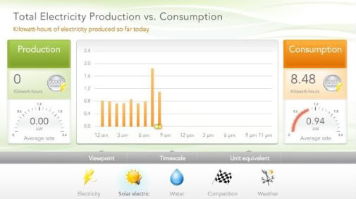

    Hola gente,
    Me gustaría compartir con vosotros esta guía publicada por el IDAE, donde se habla del ahorro energético en la vivienda instalando domótica.
    http://www.idae.es/index.php/mod.doc...a_c7a81517.pdf
    Pienso que existen muchas aplicaciones o soluciones que se pueden englobar dentro de una instalación domótica, la regulación diferencial de un sistema solar térmico puede considerarse como domótica.
    Pero dentro de todas estas que nos permiten conseguir un ahorro energético en nuestra vivienda me parece muy interesante la posibilidad de poder monitorizar todos nuestros ahorros y consumos.
    ¿conoceis algún sistema o software que incluya la monitorización de sistemas "renovables" dentro del conjunto de la vivienda? En instalaciones de fotovoltaica existen numerosas soluciones, para la monitorización general de los consumos de la vivienda cada vez son más ¿algúna más o dentro de las conocidas alguna por destacar?
    Monitorización de consumos (eléctrico, agua y gas):
    Monitorizar Consumo | IS-ARQuitectura_Prefab
    Miniaturas adjuntadas Miniaturas adjuntadas Domótica y ahorro energético-monitor-consumo-produccion.jpg

    Hola compañeros,
    La verdad es que han salido numerosas soluciones más o menos sofisticadas.
    Yo creo que la solución ideal debería poder controlar los consumos y aportaciones generales. Consumo electrico, combustible, agua, aportes energeticos (solares...) y opcion de control de los aparatos o instalaciones más relevantes de manera puntual. Hablando de instalaciones solares, he visto clientes que días después de instaslarlas, dejaban de funcionar y ellos ni se enteraban...
    Esa solución debería dar capacidad de analisis pero tendría que ser facil para poder ser entendido y controlado por un usuario "sin conocimientos". Dando incluso consejos de ahorro y alarmas en caso de picos de consumo. Luego podrían tener un menu avanzado que seguro nosotros investigariamos .

    oct 2007
    En el fondo del mar
    299
    Predeterminado Respuesta: Domótica y ahorro energético
    Maadre mía! Eso es monitorización y lo demás son tonterías pero se ve que con el tiempo están bajando sus consumos...
    Bueno, lo he encontradoooo!!! "La red social de edificios"!!! Y se puede enlazar a Facebook. Donde puedes comparar consumos con los demás Lucid Design Group - Building Dashboard? - Making energy and water use visible in real time on the web
    Pero fuera de bromas, ojeando el software tiene incorporadas herramientas hasta para eólica, geotérmica y aprovechamiento de pluviales. Y viendo los tiempos que corren, quién no entendería una herramientas basada en la famosa red social. Pienso que esta idea tiene un gran potencial.
