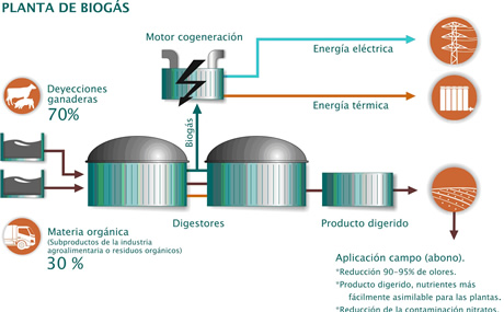

    La central de Biogas que comenta el compañero Santi606, es una minicentral de COGENERACIÓN. Busca en la red, pero viene a ser que en el mismo proceso que genera electricidad se obtiene calor residual, que es aprovechado para generar energía calorífica y venderla; es lo que los yankis conocen como district heating.
    Saludos,

    Hola Alejandro,
    Con tu permiso voy a aportar un esquema de planta de biogás a tu explicación.
