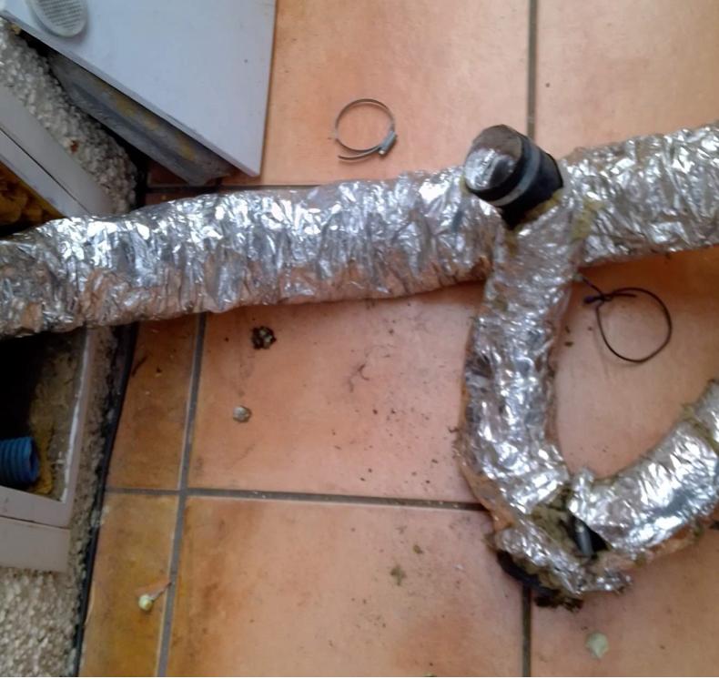

    hola todos,tengo una estufa de pellet edilkamin funny 11kw con dos salidas para canalizacion,la estufa la tengo en la planta baja en una cocina,mi intencion seria llevarla a la 1planta a donde tengo 2 habitaciones pasillo y baño unos 40m2,necesito que alguien me aconseje y me proporcione datos de todo tipo para la canalizacion de esta estufa,metros recomendables para la canalizacion,si puedo montar un distribuidor de calor en caso de que no llege el calor suficienta a la plata de arriba...etc un saludo!

    Tienes dos salidas, ¿y motor en las dos?, la canalización hace bastante ruido con uno solo. Los metros recomendables son menos de 4, con más se pierde presión y tª.
    Lo del distribuidor puede ser algo tan sencillo como esto: un calorifugado que llega a una 'Y', de donde salen dos tubos de cartón, de esos que se usan en las camper y vayan a las 2 habitaciones, a la salida de cada tubo pones una boquilla que permita cerrarse y lo recibes con lo que tengas a mano, yeso pero también espuma se puede usar, en total usé menos de 3 metros de tubo y aproveché el hueco de la chimenea para subirlo (tiré una cuerda, lo até y lo subí por un pequeño hueco). Como iba muy bien y calentaba de sobra las 2 habitaciones, me animé y puse otra salida más a 6 metros, y fue una pérdida de tiempo y esfuerzo, porque a 6 metros sale poco aire y temperatura, y mi estufa es más potente pero ya ves. Si tienes alguna canalización del tipo del aire acondicionado, tampoco va a funcionar porque yo tengo preinstalación, aislado con lana de vidrio, pero al ser tan ancho y largo (recorre toda la casa), al final sale muy poco caudal. En resumen, canalizar sirve para calentar 1 o 2 habitaciones justo encima de donde tengas la estufa.
