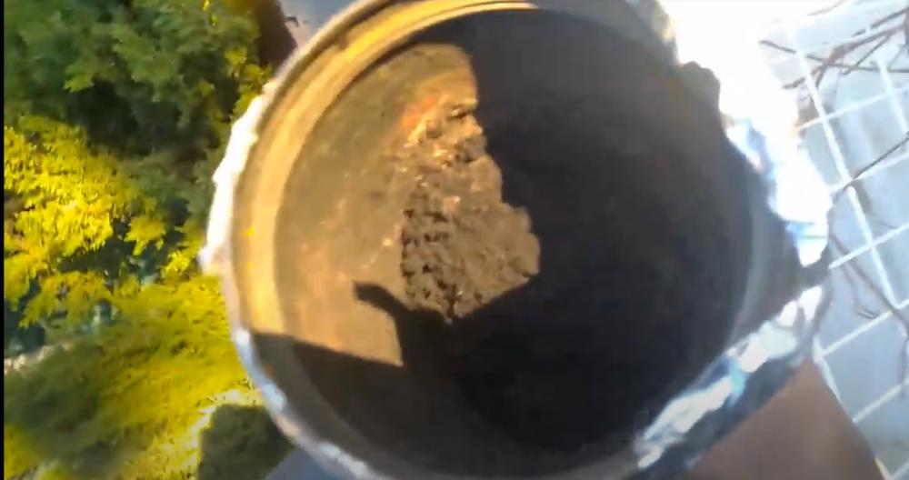

    Bueno, en mi caso lo que tenía era un atasco en el tubo de la chimenea, por eso la llama salía naranja en vez de amarilla. El problema era que tenía un tramo a 45 grados, que estaba totalmente atorado con una costra dura. Lo quité y dejé sólo tramos verticales y una 'T' de registro, y desde entonces todo perfecto. Cuando hay problemas de combustión, en la mayoría de los casos el problema viene de la chimenea.
