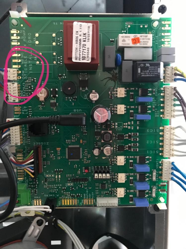

    Soy un recien llegado al mundo pellet y he optado por la opción de la Blade.
    Ante sde nada, confirmar que a finales de 2018 Edilkamin no ha resuelto de serie los problemas, ni de la sonoridad de la caida de pellets (parece que caen por una tubería de lata) con un ruido molestísimo y tampoco se ha solucionado el tema de la tolva, que sigue almacenándose en pellet en una esquina de la tolva sin caer al tornillo sin fin.

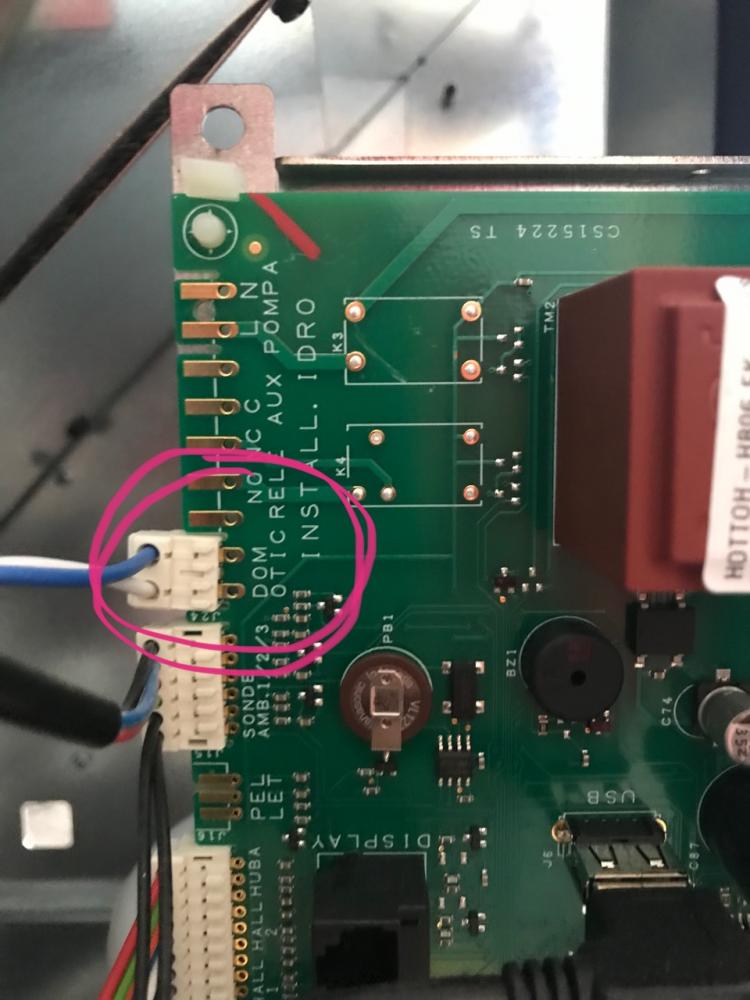

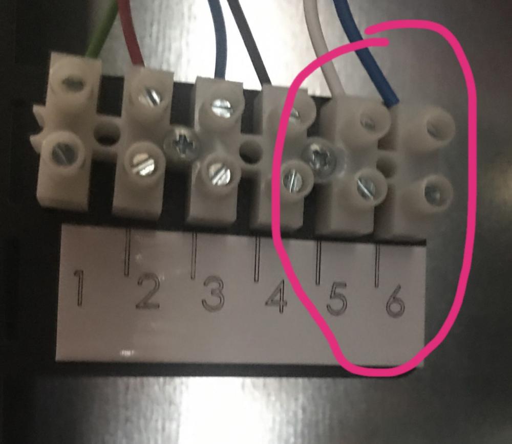

    Mi duda apunta a otro lado, ahora mismo tengo la blade abierta sin las carcasas de acero laterales y por tanto puedo ver sin problemas la placa de control y me llama la atención que tiene un conector para controlar la estufa por su supuesto sistema domótico. La placa tiene un conector de salida que va a unas bornas para poder conectar ahi el sistema domotico.
    Conector Domótico BLADE - Modulo wifi-foto-27-12-18-11-25-02.jpgConector Domótico BLADE - Modulo wifi-foto-27-12-18-11-25-27.jpgConector Domótico BLADE - Modulo wifi-img_6256.jpg
    Mi pregunta es, alguien ha utilizado esta funcionalidad? Sabe que porotocolo de comunicaciones lleva este sistema o esta marca? existe información en algún sitio? Yo en google en español no encuentro nada, hay foros muy potentes en francés pero de frances no piloto nada.

    Por si te sirve, yo lo que hago con una Edilkamin Funny para controlarla a distancia y programarla, es en vez de comprar el modulito que me parece un robo manifiesto, es controlarla con un emisor de infrarrojos Wifi Broadlink.
    Con ello puedo encenderla y apagarla, regular temperatura, potencia, programarla para que se encienda y apague automáticamente, etc. Todo a través de su app y de Alexa, etc.
    Vale sobre 20€ en Amazon.
    Simplemente compras el aparatito, lo conectas a tu wifi, te bajas la app, y le das a aprender los códigos del mando a distancia original de la estufa. Luego los tienes replicados en la app y ya la puedes controlar a distancia.
