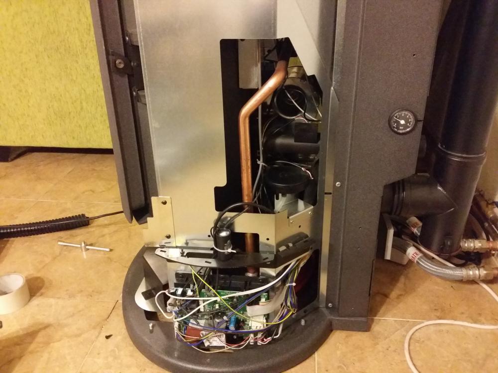

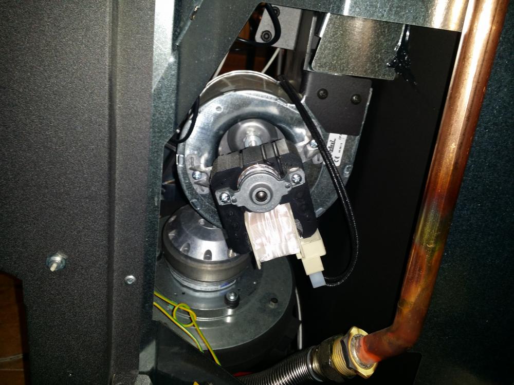

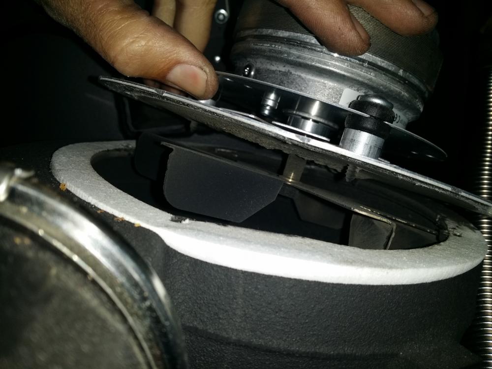

    Bueno pues para abrir una nueva temporada subo unas fotos que le hice a la estufa para someterla a una limpieza profunda....Usuarios TRESOR - CAMEO - BIJOUX - STRASS-20141015_215019.jpg

    Gracias por el aporte, limpiaste el soplador solo o algo mas, se limpia lo del hogar ?
    La semana q viene vendrán a pasar revisión y limpieza por la garantía . A ver si aprendo algo y hago un pequeño tutorial .
    Salu2

    De nada. De eso se trata de que cada uno aporte lo que pueda.
    Pues limpie el hogar a conciencia usando un pequeño cepillo. Para la parte superior y los recovecos use un cepillo de esos largos que venden para limpiar entre de los radiadores. La aspire completamente incluyendo el deposito de cenizas de abajo. Y para rematar comprobé como estaba el ventilador que expulsa el humo pero como estaba bien ni lo toque.
    Estaría bien que fueses anotando lo que te hace el técnico y luego lo compartieses con nosotros. Un saludo.
