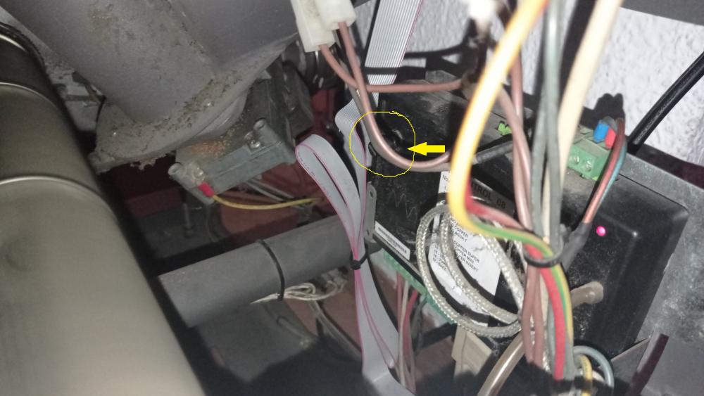

    , gracias a vosotros he podido arreglar mi estufa eco 1, la tengo desde el año 2012 y me funcionaba perfecta hasta hace una semana que se rompio el cable de conexion del display con la cpu; lo he cambiado pero me sale ¨desconectada salida motores¨ si me pudierais ayudar os lo agradeceria con el corazon.

    bueno chicos ya lo he solucionado, era el fusible de la cpu que se habia aflojado y por eso ponia desconectada salida de motores; lo he apretado un poquito y nya esta funcionando como siempre
    bueno chicos ya lo he solucionado, era el fusible de la cpu que se habia aflojado y por eso ponia desconectada salida de motores; lo he apretado un poquito y ya esta funcionando como siempre
