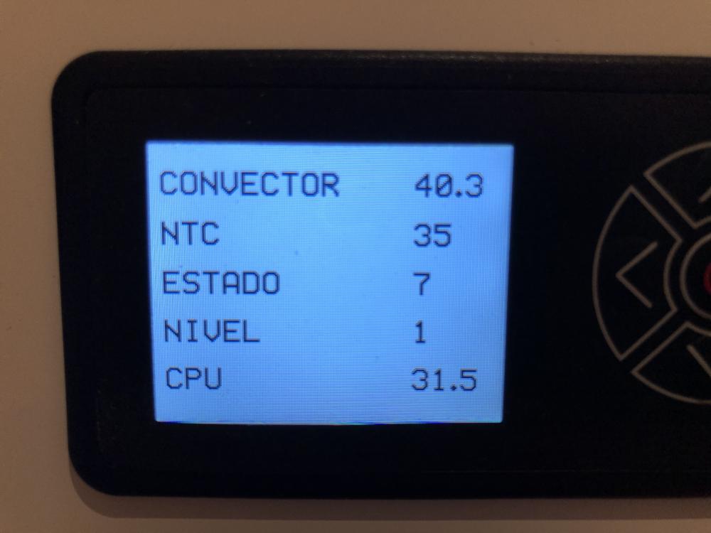

    Buenas de nuevo.
    Me gustaría saber si alguien tiene algunos parámetros que funcionen bien para una bioplus 10,
    Me cambiaron la gpu y desde entonces no me funciona bien y no me gustaría volver a llamar
    Al Sat de mi zona por que no tienen mucha idea la verdad.
    El problema exacto que tengo es que creo que no entra suficiente aire al cestillo por que los Pellets
    no se queman bien y la llama no sube de manera más o menos estable, desde fuera se ve en el cestillo
    como una montonera negra en medio y quemando por los bordes.

    El cestillo está limpio?
    Pasa por aquí los datos q te marca la estufa en funcionamiento e igual podemos echarte un cable.

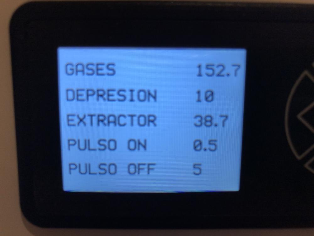

    Adjunto las fotos de los parámetros, la estufa está al mínimo en ese momento.Parámetros Ecoforest bioplus 10-1ad5b27a-54d3-4071-b6b5-d398d79d36f8.jpgParámetros Ecoforest bioplus 10-9258f4f1-0e3c-4eb1-b5cf-6dda3632bc33.jpg

    Alguna sugerencia con los parámetros, también cae mucho Pellets al principio y no lo quema bien,
    se queda una ceniza muy espesa y dura.

    Me parece bastante baja la entrada de aire.
    Bio+10 qué modelo es? te lo pone en la última pantalla.
    Qué depresión te da apagada y con la puerta abierta?

    Es una bio+ de 10kw de pasillo y canalizable.
    He mirado la depresión con la estufa apagada, y con la puerta cerrada
    marca 1 o 2 y con la puerta abierta 0.

    Ok, a nivel 1 debería estar sobre 32Pa, posiblemente tu foto sea con pellet acumulado ya.
    Que le metan un poco de extractor +3 o +5% por ejemplo.

    Gracias, se lo e subido al 4 y quema mejor el Pellets, pero al final el problema era
    Que me pusieron la gpu de otra estufa que no tiene nada que ver con la mía, la van a pedir
    y a esperar.
