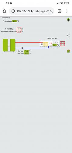

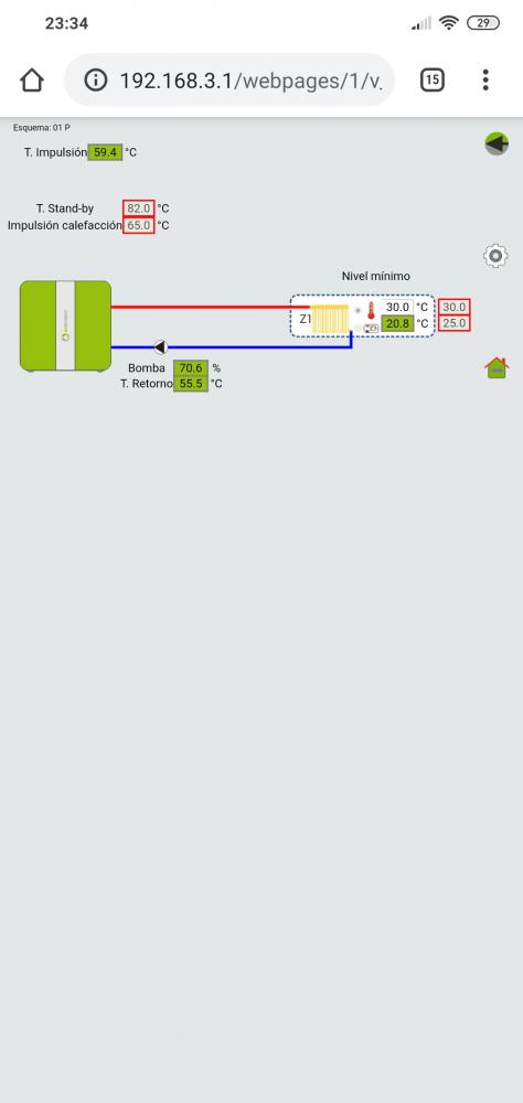

    Mi instalador me ha dado la contraseña pero no me ha indicado que tocar ni donde y no quiere venir a mi domicilio para eso.
    Me podéis confirmar que es en este menú donde se cambia la temperatura de impulso
    Hidrocopper 16 no calienta-screenshot_2019-11-11-23-34-47-149_com.android.chrome.jpg
    Muchas gracias
    señorlobo está desconectado Forero
    ene 2013
    Onde o ceo é sempre gris
    321
    Predeterminado Re: Hidrocopper 16 no calienta
    Según la foto, ya tienes la demanda en 65°C y estaba impulsando en ese momento a 59°C.
    Está en modo potencia, a qué potencia trabajas?
    aherz está desconectado Forero Junior
    nov 2019
    Cercedilla
    14
    Correcto la foto es después de modificar el parámetro anteriormente lo tenia a 50 pero con las claves que me dio mi distribuidor pude cambiarlo a 65 como me indicaste.
