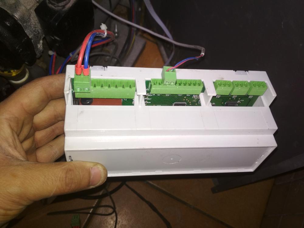

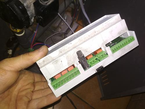

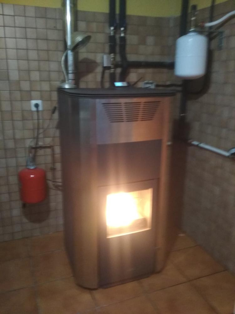

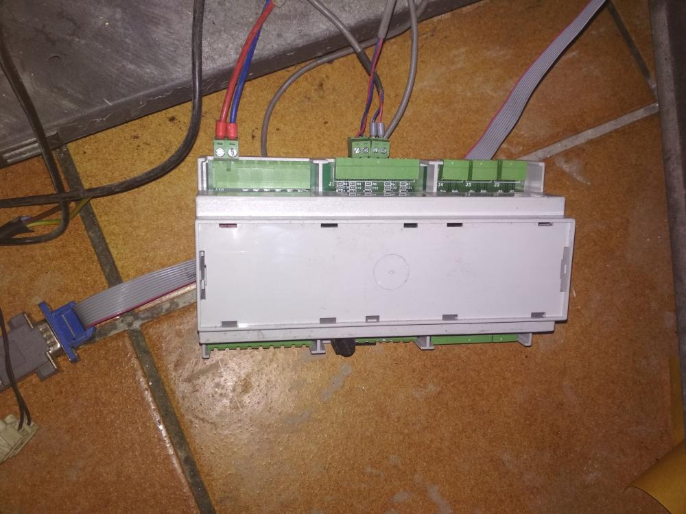

    Buenos días recientemente he adquirido una hidrocopper 29 kW de segunda mano y ayer al acabar de instalarla he visto cables sueltos dentro y no se bien donde van,tiene una placa que no pone ni referencia ni nada , y me da a mi que eso se lo pusieron opcionalmente y no se con que motivo os adjunto unas fotos y espero me podáis ayudar
    luego lleva otra placa de color negro que esa si viene bien detallada donde van los cables
    necesito el esquema eléctrico o bien si tenéis una igual agradecería alguna foto o ayuda

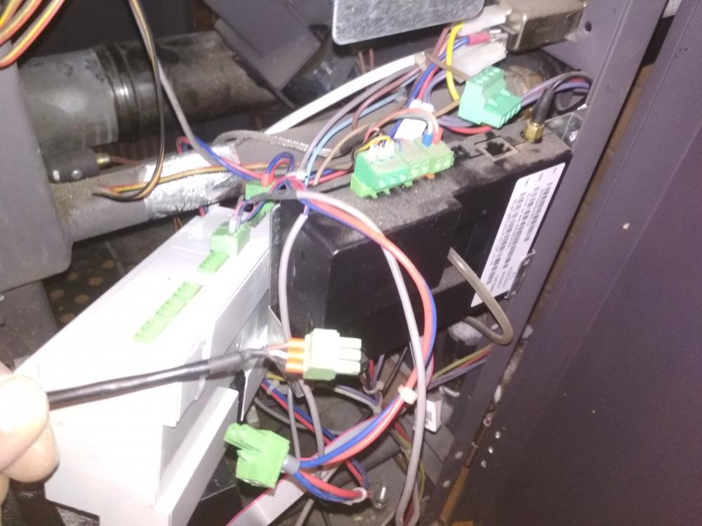

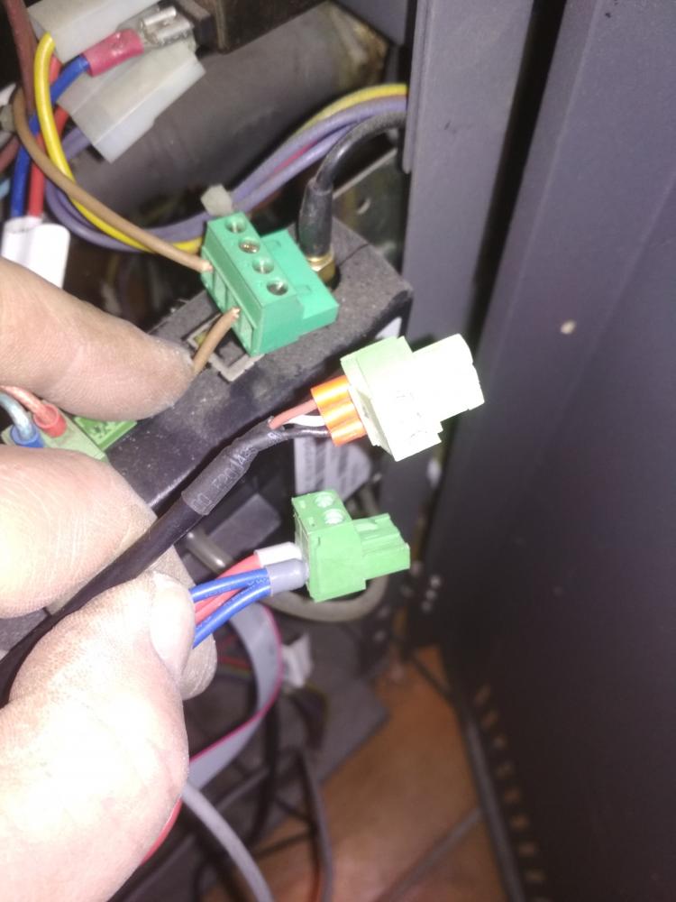

    estos son los tres conectores que me faltan por conectar
    Necesito ayuda hidrocopper 29 kw problema conexionado electrico-img_20191106_092423.jpg
    Necesito ayuda hidrocopper 29 kw problema conexionado electrico-img_20191106_092509.jpg

    Gracias buenako , al final conseguí conectar todo correctamente , lo único que me falta es subir la temperatura de impulsión por que no me sube de 50 grados y para eso va a tener que venir el satbpor que no tengo la contraseña .
