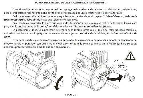

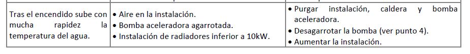

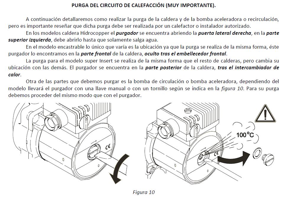

    Buenas tardes....manual de instrucciones, fuente inagotable de información.
