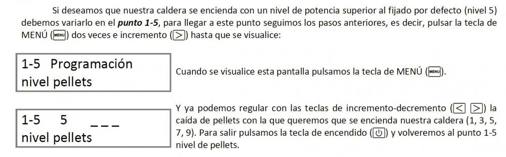

    Buenas tardes.
    Si pasa al mínimo está todo correcto.
    Si quiere que arranque a un nivel diferente tiene que hacerlo en el menú 1-5 cambiar del 9 al que quiera, en el manual tiene un ejemplo.
