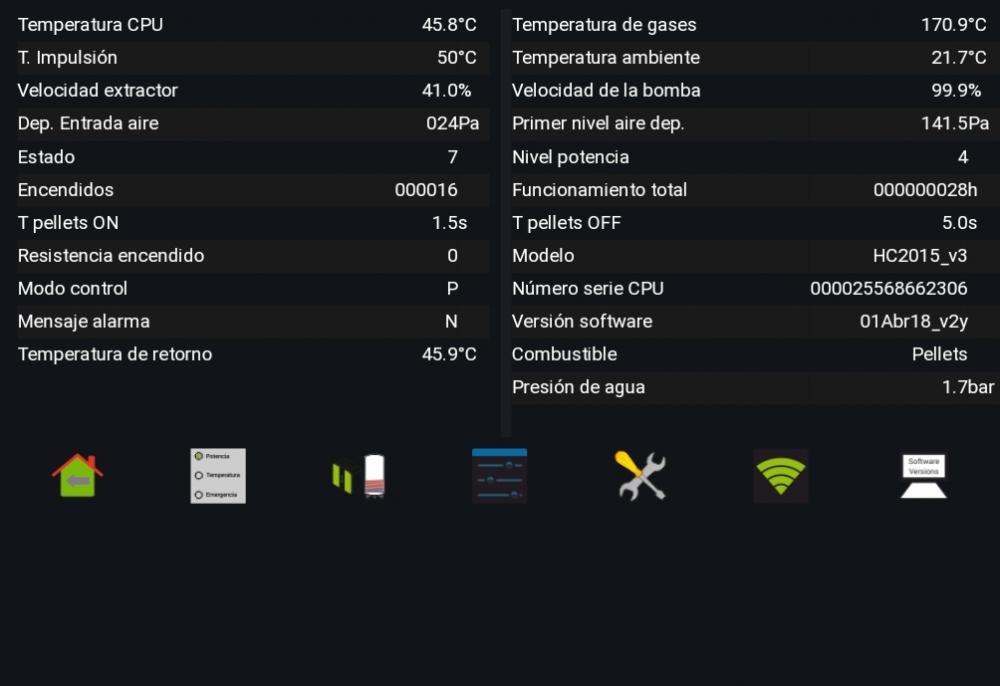

    Tengo una duda y es que tengo la temperatura de impulsion a 65°. Bien, al inicio solo funciona la bomba cuando llega a esos grados. En cambio cuando la temperatura de retorno ronda los 45-46° queda funcionando continuamente lo que no permite que la temperatura de impulsion suba de 50°. Es normal?? Todo esto lo voy monitorizando en la pantalla de configuracion.

    Sí es normal, es el control anticondensación, una vez se estabilizan las tª se mantiene trabajando en continuo.

    Yo tengo la misma y la mia no trabaja al 99% siempre. Mi temperatura de impulsión esta a 70º
    Cuando llega a esa temperatura de primeras ( no llega a 70 nunca) empieza la bomba al 99%. Cuando ya lleva rato funcionando la temperatura de impulsion, al 6 de potencia, ronda los 65º, y el retorno a 57 mas o menos. En estas condiciones mi bomba trabaja entre 60 y 70% de continuo.
    Es mi caso. Un saludo

    Vale. Aun ando en pruebas. Logicamente me gustaria buscar el equilibrio entre potencia y consumo por eso la pongo al 5 y luego le bajo al 4. Pero probare a subirle un numero mas.
