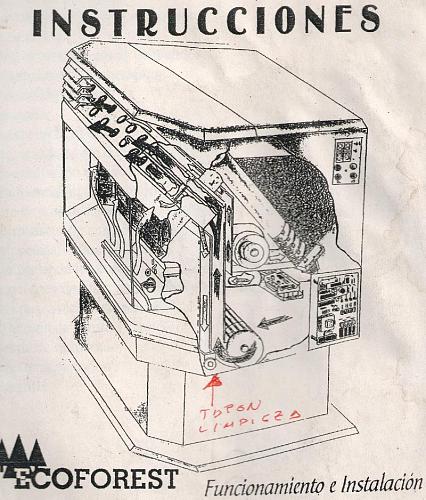

    Para limpìar bien la estufa, hay que quitar las dos tuercas la de la derecha y la de la izquierda, mientras por uno metes el alambre de limpieza, por el otro pones la aspiradora y viceversa. Por cierto, yo no uso el original con puas metalicas, que se desgastan muy rapido, encontre uno con puas sinteticas, que no se desgastan.

    Es una presión negativa, piensa en la estufa como un aspirador.
    El lateral izquierdo no sé si era tuerca o una chapa mayor. De todos modos, en algún punto te ha quedado obstruido o coge aire por algún sitio. Revisa que la puerta cierre bien, revisa el extractor, tubería de gases, registros de nuevo, tubo entrada aire, tubo de silicona que no esté dañado...

    Me parece que la estructura de tu modelo y el mio son bastante distintas Sr. Lobo, piensa que la mia es del año 2003
    Inserto una imagen de la mia en la que he marcado con una flecla el tapon a rosca de limpieza del lado derecho, bien la mia tiene otro igual en el lado izquierdo.
    Problemas Eco Aire "modulando nivel .." y "Puerta abierta o error ..."-ecoaire2003.jpg
    Pulsar sobre la imagen para verla mayor.
    Al margen de que se habra otro hilo con una explicacion mas en profundidad sobre como actua exactamente lo de la "depresion", ( sigo sin entender como afectan los cambios al funcionamiento), acabo de modificar la posicion del sensor NTC para que NO coja tanta temperatura, en algun momento creo que ha llegado a los 66º ahora, lleva un buen rato trabajando, y la temperatura del sensor, oscila de los 46º a los 48º, la velocidad del convector, ha bajado, pero no he visto 'por ahora' ningun mensaje de "Modulando ..."

    Buenos dias ... Pues tras 2 horas de trabajo de un tecnico de Vapormatra y casi 150 Euros mas pobre, ya esta funcionando bien la estufa.
    Hizo una limpieza interna a conciencia, desmontando incluso el rotor del extractor, que es donde habia acumulado un monton de hollin, y os puedo asegurar que desmontarlo y montarlo tiene su trabajo por la situacion de los tornillos.
    Sin embargo la T de salida casi no tenia residuos, y el tubo de salida tampoco.
    En fin que al final todo es cuestion de una BUENA limpieza

    Efectivamente, a mi en la primera limpieza quedo funcionando bien, metio la manguera por todos los agujeros, y como habia comentado desmonto el extractor, pero al dia siguiente volvio a dar el mismo problema, volvi a llamar a VaporMatra y me vinieron ese mismo dia por la tarde, lo unico que le hizo es golpear fuertemente las varillas de limpieza de las tuberias, pero no solo hacia arriba, sino tambien hacia abajo, y estuvo un buen rato, despues se encendio y hasta hoy, bueno si he de ser sincero mejor, ya que ahora la tengo al 1 de nivel de pellets y con el truco de cambiar la posicion del sensor NTC que ahora marca 61º el convector mete mucho mas calor en la casa.
    Es decir ahora mismo consume menos y da mas calor que el año pasado.
    Como ya se ha repetido en este post, limpieza, limpieza y limpieza.

    Cambiar la posición de la NTC puede ser peligroso para la integridad del cuerpo de la estufa.
    Yo lo dejaría como va de fábrica.
