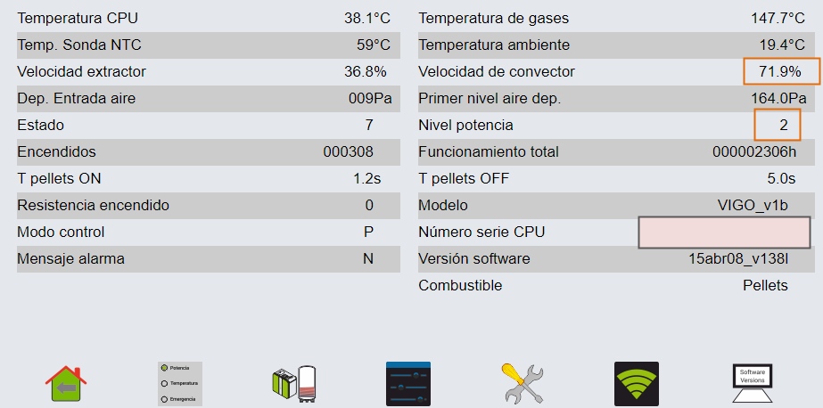

    Hola. Antes de nada un saludo a todos dado que es mi primer mensaje.
    Me gustaría saber según la imagen que adjunto sin con el nivel de potencia 2 (de 9, es una VIGO) esa velocidad del convector es normal, si es que hay una relación... Yo entiendo, y si estoy equivocado me gustaría me corrijan, que el nivel de potencia está relacionado con T.pellets ON, T.pellets OFF y la velocidad del covector.
    Relación potencia / velocidad convector en Ecoforest Vigo-image.png
    Gracias por adelantado

    El funcionamiento del convector lo marca principalmente la NTC. Hace una curva teniendo en cuenta otros valores, pero en mayor medida es el valor de NTC. No te puedo decir si está mejor o peor porque no tengo acceso a esa info, pero en principio no veo nada raro.

    hola,
    Entiendo. Pero si con el nivel 2 esta al 71%, al 9 ?? Claro no será tan facil... y me da que será "secreto industrial" como calcula esto.
    A ver si el SAT puede aclarar un poco mas... En cualquier caso muchas gracias por tu útil información
    Igual estoy confundiendo velocidad del convector con salida(o caudal) de aire caliente ????

    El % es la tensión eficaz que aplica al motor en ese instante.
    Las curvas de caudal de los ventiladores no son lineales con el funcionamiento del motor.
    Para ver lo que comentas... dale candela a la máquina y salimos de dudas, pero eso, afectan más cosas, incluso el polvo de la estancia que se pueda adherir al ventilador y pierde rendimiento si no se limpia.

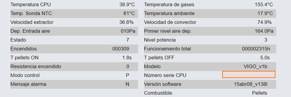

    Pues señorlobo por las pruebas que estoy haciendo de momento sólo he llegado hasta el nivel 3, no es cuestión de estar a 30 grados...lo hiré haciendo en la medida que el frio llegue... y lo hará
    Como bien decías todo está relacionado: Aumenta un poco la velocidad del convector, la temperatura NTC y el T.pellets ON
    Claro, el cambio es mínimo puesto que solo he subido un nivel...todo se andará.

    Dado que SAT.ecoforest no veo que aparezca por aquí con mucha frecuencia intentaré contactar con mi distribuidor para ver si ellos tiene alguna documentación donde aparezcan esas curvas y más datos...
    Solo es por aprender, mi estufa va genial, pero me gusta saber como funcionan las cosas. Cualquier ayuda o aclaración es bienvenida.
    Por cierto si he notado que el cristal se ensucia 'un poco más' pero no veo que haya problemas en la conbustión, el tiro es correcto y las cenizas que quedan son eso...cenizas, nada de restos... ¿podría ser la calidad del pellet? Yo uso ahora y antes Burpellet
