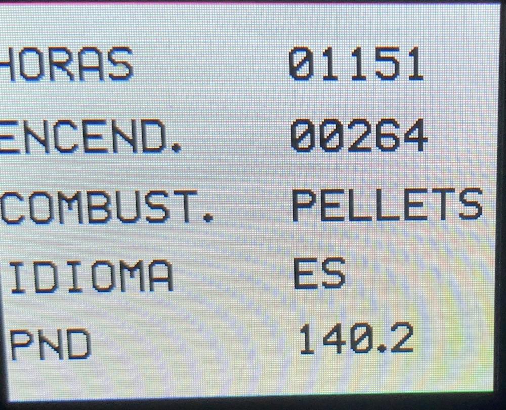

    Predeterminado Re: Resetar Wifi Bio+
    Cita Iniciado por Noyes Ver mensaje
    La wifi de mi Bio+ 9.5 ha desaparecido, alguien me puede ayudar ?
    Yo tambien tengo esa modelo y tienes que hacer lo siguiente desde el teclado de la cadera:
    1- Pulsas las felchas laterales hasta llegar a esta pantalla (en mi caso creo que fueron 4 pulsaciones en la flecha de la izq):
    2- En esa pantalla, pulsas a la vez la flecha de arriba y la de abajo; te saldrá un mensaje preguntando si quieres resetear la wifi. Le das que SI y esperas unos segudos.
    De esta manera debería de aparecerte de nuevo la señal wifi "BioplusXXXXXXX".

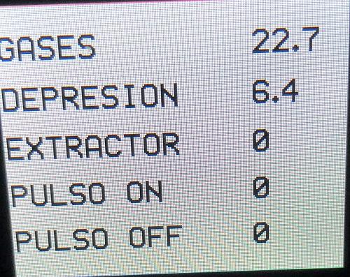

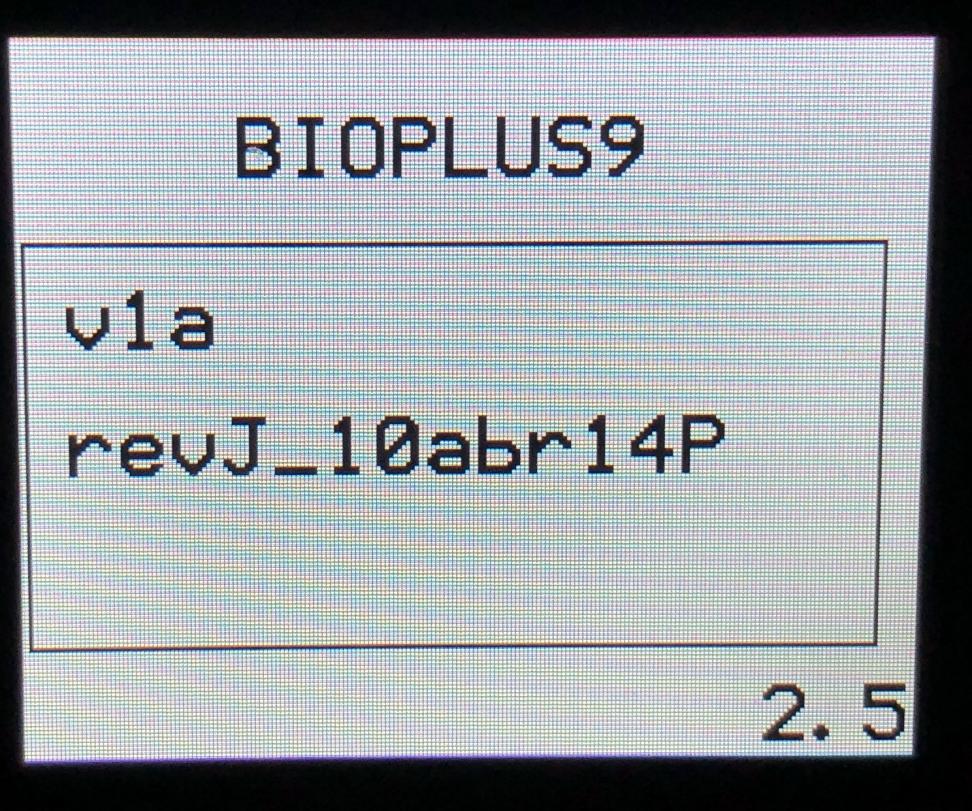

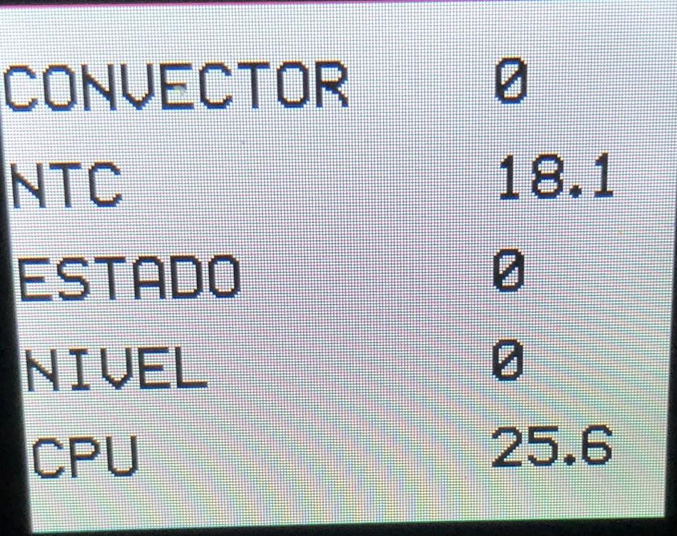

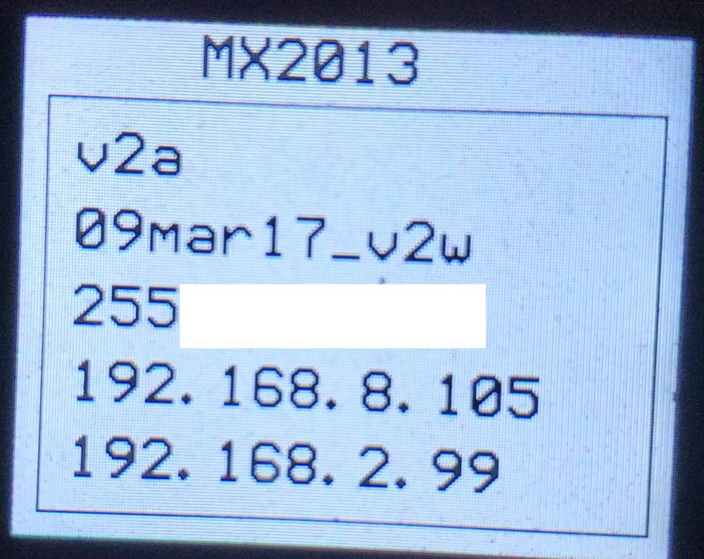

    Nada, mi estufa tiene otro software. Tiene la de anustes mas estas otras, paso pantallas.
    Uhmm, ya; por descartar, mira a ver si en la primera pantalla pulsando las flechas comentadas, te deja hacer el reset; sino en las siguientes que indicas. Por probar y ver si el procedimiento es similar.
    Ya lo probé y nada. Al parecer hay un archivo que se puede meter por el USB de la antena para resetearla, pero quien dispone de el ?
