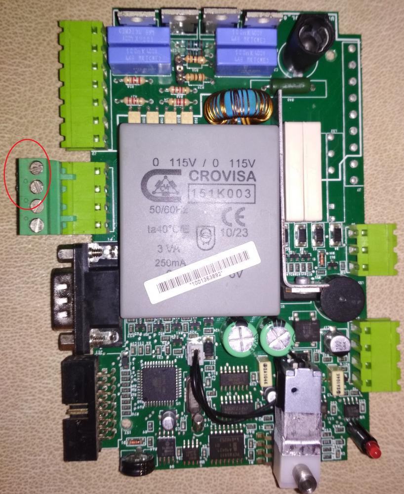

    Cita Iniciado por MERLIN2 Ver mensaje

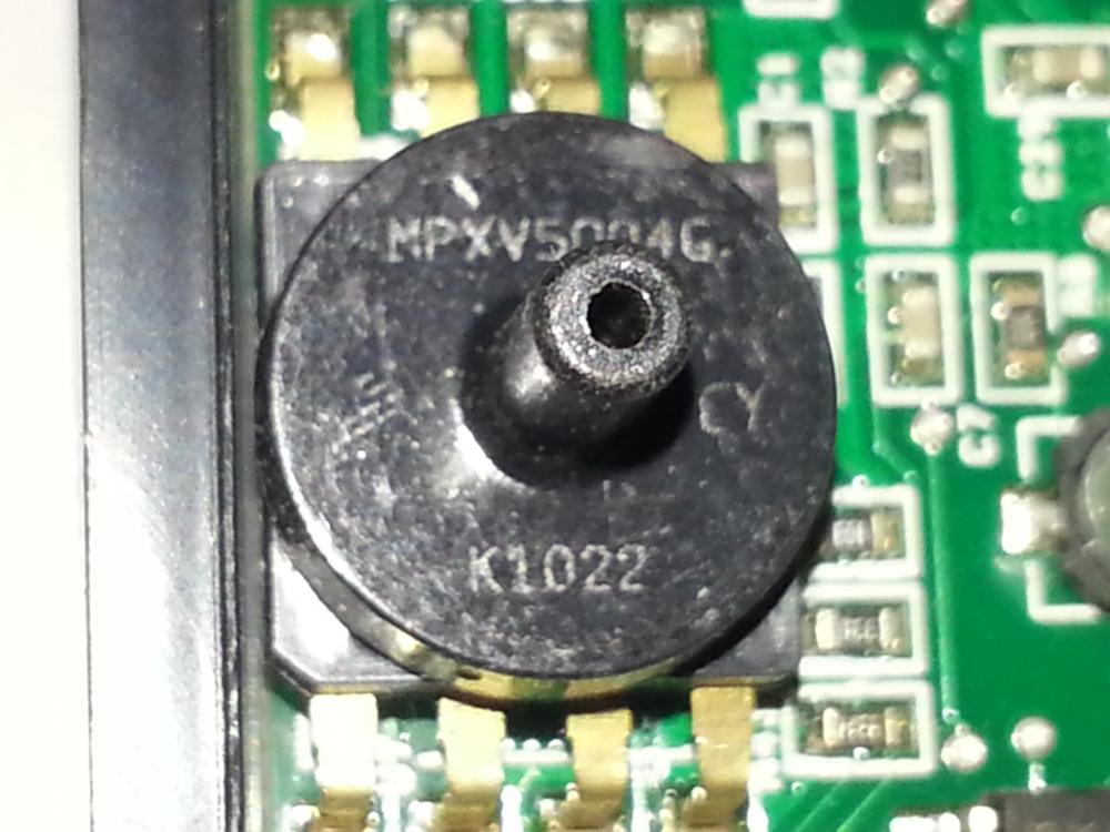

    Gracias David , entonces si la electrovalvula esta mal no hay manera de arreglarla .
    Archivo adjunto 19861
    Esto es la electrovalvula?
    Eso es el lector de presión de aire
    Buscar en Google. mpxv5004g
    En el caso que eso fuese lo que está averiado, se compra otro y se cambia (no te hace falta el microscopio)

    Eso pienso yo, la electrovavula es la que va justo encima no?

    Cita Iniciado por elotronico Ver mensaje
    El chip no hay problema, pero la electroválvula desconozco si se comercializa.

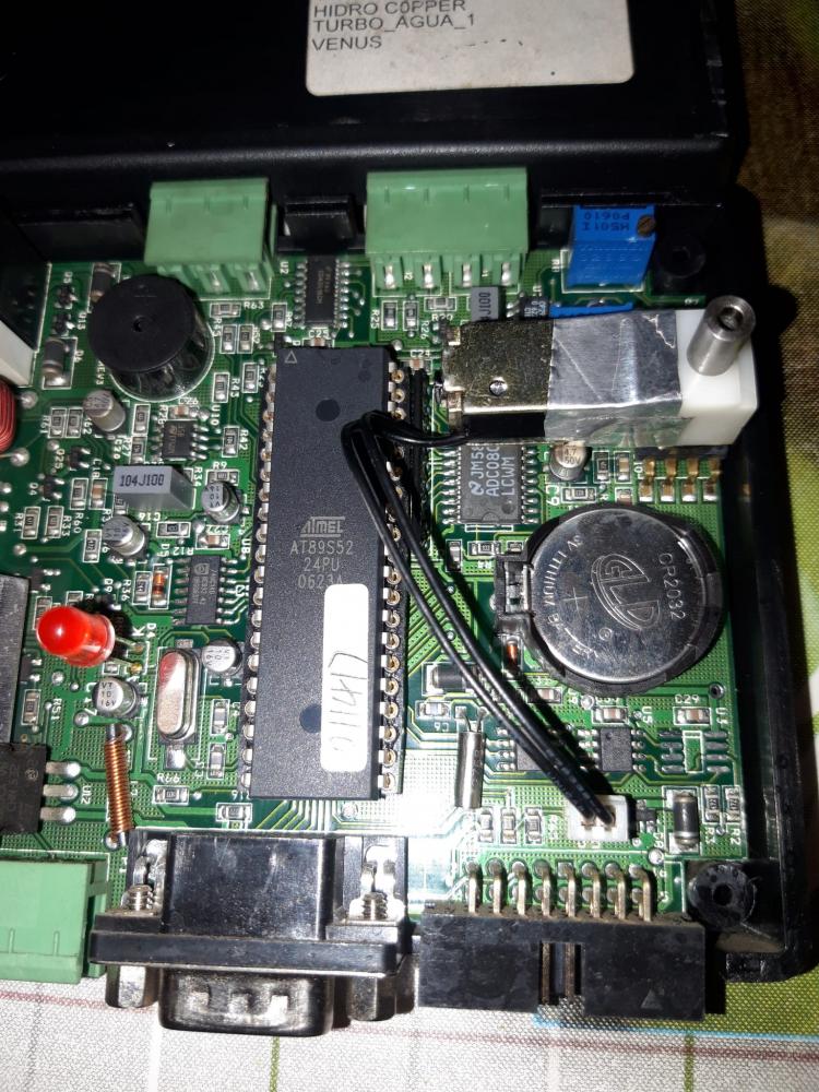

    Hola!
    ¿Alguién podría decirme que valor tiene la resistencia marcada en la placa unicontrol de ecoferest mini Vigo como R19?, se encuentra cerca del conector de la NTC y del termopar.

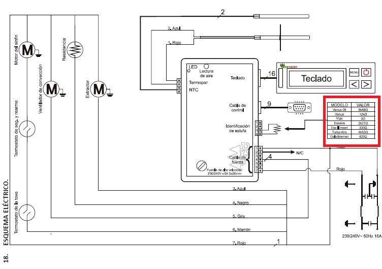

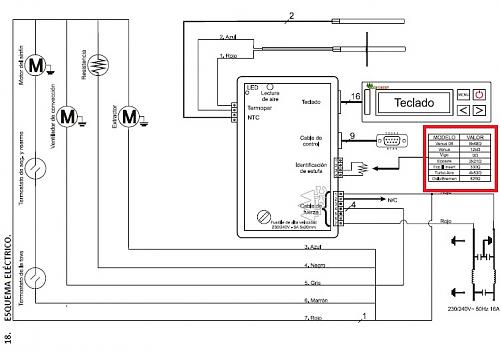

    Hola a todos, a ver si alguien me puede ayudar...
    Recientemente la centralita de mi Venus falla y en el display salen número raros y no hace nada.
    Si quito el conector que lleva la resistencia de 12K para identificar la estufa, el display funciona correctamente y hace el test inicial. Luego falla con exceso de presión de agua porque se piensa que es una hidroestufa.
    Pero con la resistencia puesta no hay manera de que funcione. (También he sustituido la resistencia por una nueva).
    Gracias y saludos

    Hola!
    Si te llega un cable junto con la rsistencia podría ser la fuente alimentación
    Si no, desenchufa y desconecta de la CPU el cable de control que va a la sonda de ambiente. Prueba sin ese cable

    Muchas gracias por la idea,
    He probado quitar sonda de temperatura exterior, sonda termopar y sonda NTC.
    Podría ser problema de la toma de tierra de la vivienda?
    Podría poner un potenciómetro en vez de la resistencia e ir probando para ver si doy con el valor que necesita la CPU para reconocer la estufa Venus?
    Pongo imágenes de la resistencia de identificación de estufa. (no llega ningún cable)
    muchas gracias

    Me refería a desconectar directamente el cable DB9 de la CPU, el resto déjalos.
    Puede ser una derivación también.

    Hola.Nombre:  Steuergerät.jpg
Visitas: 2585
Tamaño: 180,6 KB
    Sé que es un hilo viejo, pero espero que alguien más responda.

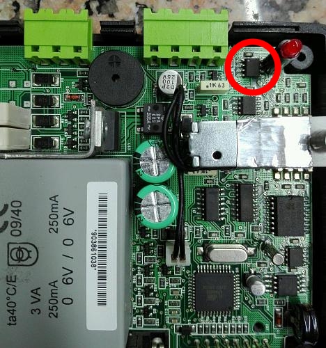

    Tengo un EcoForest Vigo y un rayo ha caído en mi casa.
    La pantalla está muerta.
    Le di la unidad de control a un amigo mío para que la revisara. Es un ingeniero eléctrico.
    Me dijo que al menos un chip estaba defectuoso. La designación en la placa es U8.
    Sin embargo, la designación exacta del chip ya no se puede leer. (astillado)
    ¿Puede alguien por favor tomar una foto de este chip?
    He tomado prestada una foto de este foro para marcarla.
    Le estaría muy agradecido.
  17. #42
    atari está desconectado Forero Junior
    dic 2019
    Vigo
    4
    Predeterminado Re: Placa ecoforest Vigo kO
    Hola Mario,
    El chip es el MCP6032E, un amplificador operacional de alta precisión usado para tratar la señal del TermoPar.
    Además de este circuito integrado suele quemarse la resistencia R19 cuyo valor creo que es 499 ohms marcado como 68A pero no estoy seguro del todo ya que parte de la serigrafía estaba borrada, la R77 y por último el condensador de poliester C13, son los que tuve que cambiar para poder reparar la placa ecoforest mini Vigo de mi hermano.La placa encendia pero marcaba 500ºC en la salida de gases y no pasaba de ese estado sin llegar a encender como es lógico.
    Espero que la información le haya sido de ayuda.

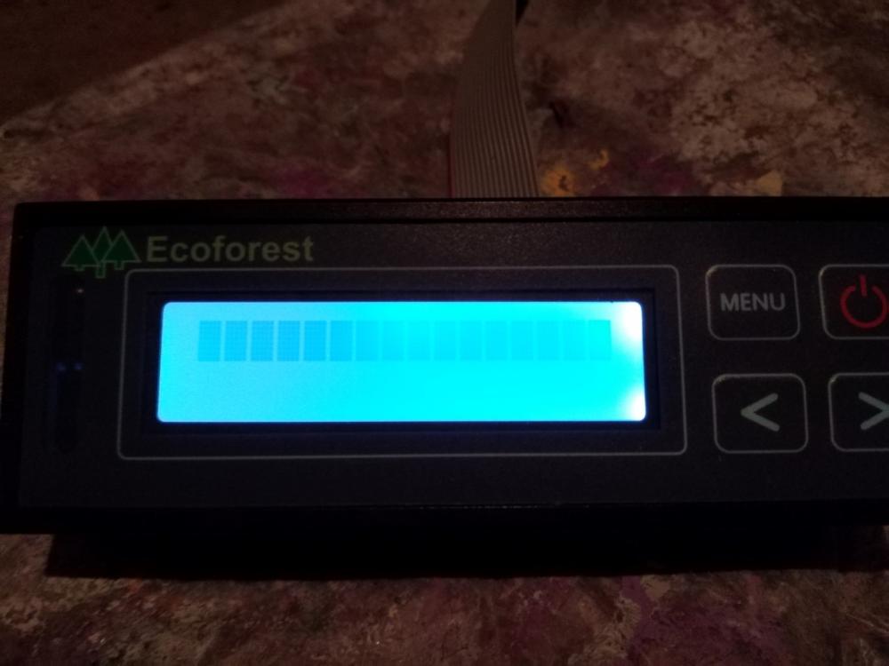

    Hola Atari.
    Desafortunadamente, el panel no funciona todavía.
    He cambiado las piezas y el transformador también estaba defectuoso. Sólo produjo 3,5 voltios por lado.
    Si aplico 12 voltios directamente, un relé conmuta y la pantalla vive.
    Pero nada de escribir, sólo cajas (ver foto) y nada de acción cuando presiono las teclas.
    Creo que eso es todo. Muerto.
    ¿O alguien más tiene una idea?

    Su avería por rayo ha afectado no solo a la entrada sino a toda la placa y si el transformador se ha dañado mal asunto, posiblemente haya frito el microprocesador AT89S52 y el problema no es cambiar el micro sino tener el software para poder grabarlo en el nuevo chip ya que se encuentra en una memoria flash dentro del micro y está protegido contra lectura, eso creo recordar.
    De todos modos puede mirar si le esta llegando alimentación al procesador, si mal no recuerdo, es a través del regulador LM2675, si es así, medir si el cuarzo está oscilando y si no tuviera alimentación ver que al regulador le llega voltaje de entrada y su salida es la correcta.
    Un saludo y suerte.

    Conectamos un osciloscopio y el cuarzo oscila.
    Desafortunadamente, será como tú dijiste. El chip se quema y el programa se destruye.
    Gracias por su tiempo y esfuerzo.
    Espero poder encontrar otra unidad de control.
    Saludos, Mario.

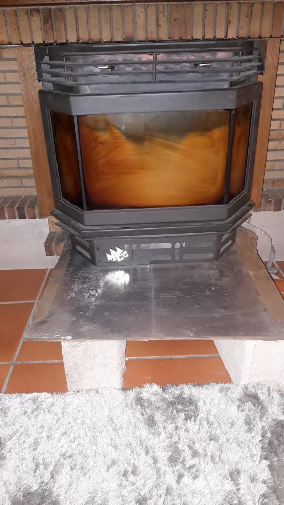

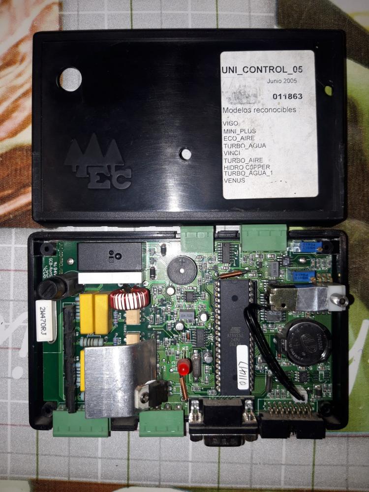

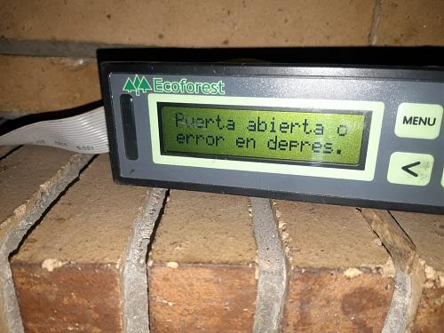

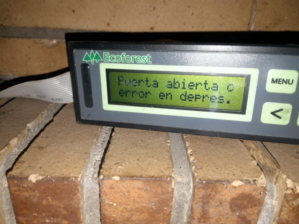

    soy nuevo en este hilo y tengo el error de "PUERTA ABIERTA O ERROR DE PRESION" en una Insertable ECO1 y he seguido todo los pasos que se aconsejan en los hilos de:
    Limpiar todos los conductos y registros.
    Revisar el sensor de presión de la placa UNICONTROL engrasando el embolo.
    ¿Qué mas se podría hacer antes de sustituir la placa UNICONTROL?
    ¿Sabéis si se puede encontrar el repuesto y precio?
    Gracias de antemano.
