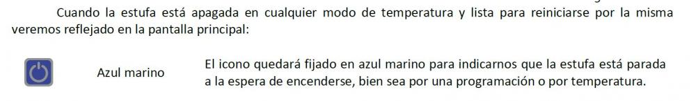

    Buenos días
    El azul marino (un stand-by) es debido a que la caldera está a la espera de recibir una orden, bien sea por programación o por temperatura (ambiente o de agua).
    Lo que entiendo que el técnico le quiso decir, seguramente, es que la temperatura ambiente (la real) estaba por encima de la programada y de ahí que se pusiera en azul marino. Por ejemplo, si en el ambiente hay 25ºC y usted tiene programados 21ºC la caldera queda en reposo por que lo programado está por debajo de lo real, se encendería sola cuando bajara la temperatura ambiente, por ejemplo a 20.5ºC.
    No hace falta ninguna clave para esto, como para casi nada. Está explicado en el manual, dejo captura.
    David (S.A.T. Ecoforest)
