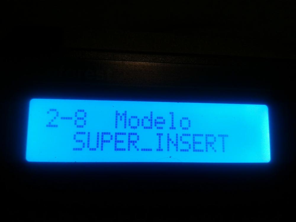

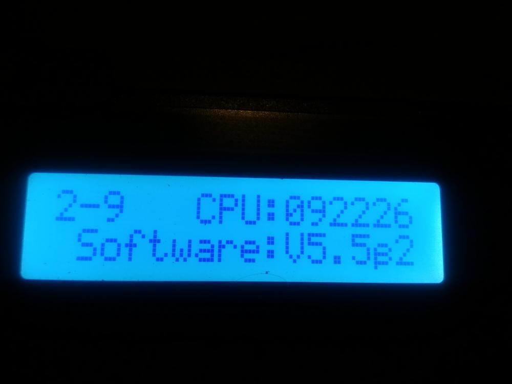

    Buenas noches. Tengo una Cantina Super. Y este año cuando la llamé no funciona correctamente, el menú sólo va de 1.0 a 1.6, no tiene 1.7 ni 1.8, no reconoce la temperatura del agua ni la presión. Algunos caracteres aparecen incorrectos.

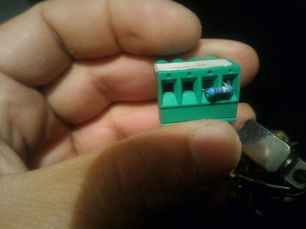

    He sacado el puente selector de la plantilla y ahora se inicia como Super insert y funciona todo correctamente.
    ¿Pueden explicar lo que pasa?

    Si colocas la regleta, ¿Qué modelo identifica en el 2-8?

    Hidrocoper super.

    Lo que yo haría:
    1- Volver a probar con la resistencia identificativa. Posiblemente la pila estuviese descargada cuando la enchufaste de nuevo esta temporada.
    2- Desenchufar, añadir resistencia y desconectar el cable de control (DB9 abajo a la derecha junto a cinta plana) de la CPU. Probar sin ese cable.
