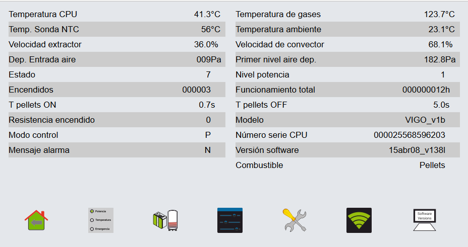

    Buenos días.
    Alguien tiene este modelo de estufa con acceso mediante easynet que me eche una mano? Llevo un par de dias con ella y tengo problemas para acceder mediante el smartphone pues no me guarda las credenciales de usuariio y contraseña.
    Además he notado que el convector está muy revolucionado, aún estando al mínimo. Estoy hablando de que a nivel 1 se pone a funcionar a más del 70%, con lo cual el ruido es el mismo que si estuviera prácticamente al 9. La temperatura registrada por la sonda NTC ronda los 60º, no se si tiene algo que ver
    Todos los parámetros están a cero, como ha venido de fábrica.
    La llama está siempre muy alta, como si no estuviera al 1 sino al 6 o 7 de potencia. De hecho ayer tuve que apagarla muy temprano porque nos puso el piso en 25 grados y no dejaba de subir.
    Tengo que preocuparme? Alguien que me pase la configuración óptima para pellets?

    ¿Accedes desde ecoforesthome.com a la estufa?. El respetar las contraseñas es cosa del navegador que emplees y la configuración respecto a la administración de estas.
    Puedes hacer una captura de pantalla de la información de la estufa y con eso se pueden ver los valores de la estufa fácilmente.
    Si quieres que te gestione la tª ambiente ha de configurarse el modo temperatura.

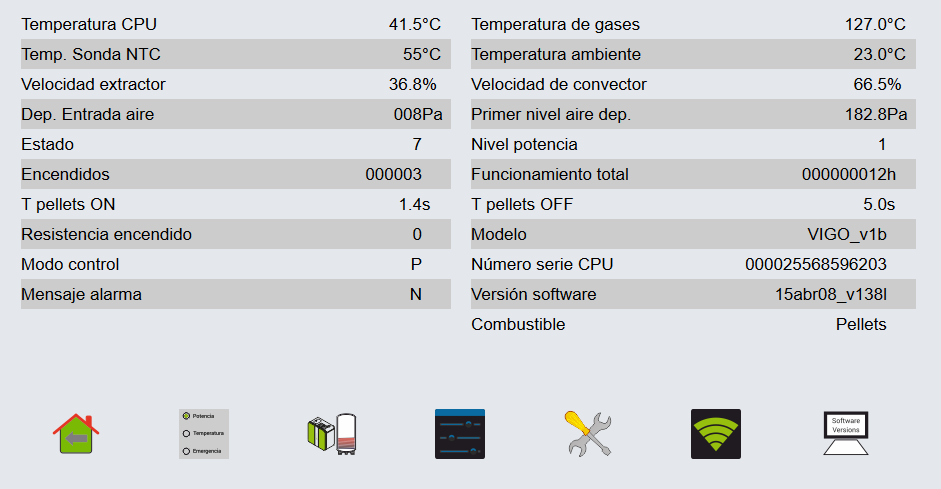

    Qué va.
    No os parece excesivo ahora el consumo?

    Predeterminado Re: Dudas con una Vigo II
    Lo veo bien en la segunda captura te ha subido un poco pero espera que se estabilice.
    En cuanto al regular el convector jódido lo tenemos ya que este también se encarga de refrigerar la cpu y si hubiera manera de bajarlo en este modelo (que no lo se) corremos el riesgo de joder la cpu... O de que apagará por seguridad cada dos por tres.
    Si lee esto alguien que controle que me corrija!! Saludos

    Buenas,
    ¿En que instante fueron hechas las capturas? ¿qué diferencia de tiempos hay entre una y otra?
    En principio todo bien, en ambas se está regulando la caída de combustible para alcanzar la tª de humos idónea, aumentándose. Viéndolas, supongo que en la segunda ha salido hace poco del arranque (estado 6).
    respecto a la velocidad de los convectores, puede reducirse dentro de unos márgenes en el menú de offsets.

    Decir que aunque llevo pocos día, de momento estoy contento con la estufa, y calienta que es una pasada.
    Lo de las capturas están tomadas con dos horas después del arranque con un intervalo de tiempo de unos 15 minutos.
    De todas formas lo que realmente me interesa ahora, viendo que todo parece normal, es el ajuste del convector para reducir el ruido. Qué porcentaje de trabajo puede bajarse?

    Puedes hasta un -14%, pero es lo que comenta 'permanezco', la estufa puede llegar a ignorar esas consignas si sube su tª.
