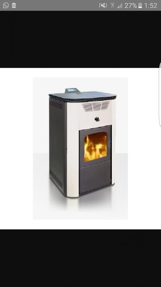

    Hola a todos hace ya años me puse esta caldera, cuando va estable funciona bien pero cuando no te da calentamientos de cabeza. Empieza el frio voy a ponerla y mi sorpresa es que a los 5 min de estar encendida se pone a 79 grados y se me apaga con el mensaje apagado activado standby agua o algo a si que puede estar pasando?? Segun e leido puede ser
    La sonda electrónica de temperatura. Tambien la tengo funcionando con hueso de aceituna habria algun parametro para un mejor funcionamiento? Muchas gracias de antemano.
    Saludos amigos forerosCaldera hidrocooper ecoforest-screenshot_20161016-015239.jpg

    No hay disipación, podría ser por:
    - caldera y o circuito sin purgar
    - aire en bomba o rotor bloqueado
    - válvulas cerradas (si las hay)

    Los radiadores lo e pulgao y la caldera tambien las valvulas estan abiertas. La bomba no lo e mirado que seria esto?

    La bomba está del lado contrario.
    Tiene un tornillo, si lo aflojas con cuidado se purgará.
    Si es por bloqueo, puedes dar un "golpecillo " con un martillo de goma sobre la bomba.

    Nada sigue lo mismo se nota que esta suelta la bomba y hace su funcion bien un saludo

    Buenos días,
    Pues si la bomba funciona, no hay válvulas ni similares impidiendo la circulación hacia los elementos de radiación, la caldera y el circuito están purgados...
    Enciende la caldera, cuando la temperatura del agua alcance 40ºC (como mínimo según programación de la caldera) tendrás que sentir que la bomba comienza a trabajar con lo que la tubería de ida tendrá que calentarse, a partir de ahí comprobar si los radiadores se calientan...

    Se pone a 78 grados antes de pasar la caldera de auto t a nivel no llega a calentarse los radiadores y se apaga con el mensaje ese de apagado ajustado por standby agua

    Siento ser cansino pero, ¿seguro que purgaste el intercambiador de la caldera?, ¿seguro que la bomba funciona e impulsa?

    Para nada cansino amigo dandole y dandole con una maza de goma al remate a soltao la bomba pensaba que actuaba ya bien y no era asi ahora va de escandalo la caldera.
    Muchisimas gracias a todos y a este gran foro por las ayudas
