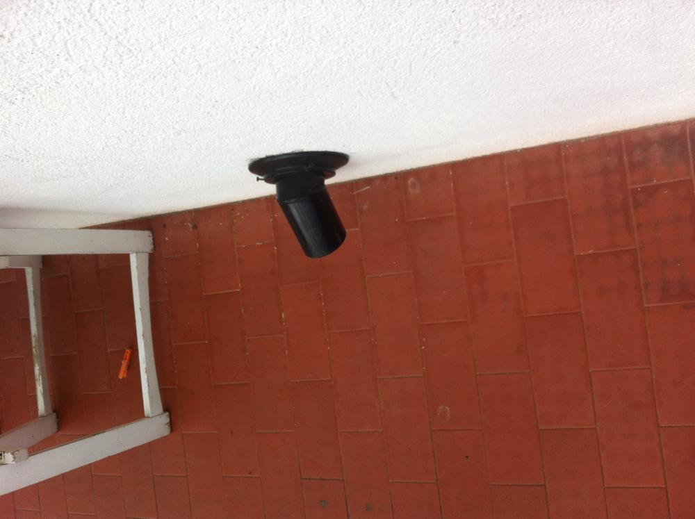

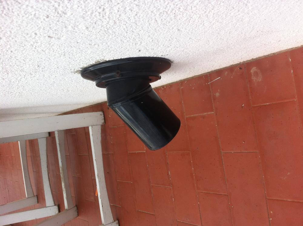

    Gracias Pelletec por tu respuesta. Aqui abajo unas fotos de como la tengo instalada. Practicamente, solo hay 40/50 cm de tubo, en horizontal desde la estufa hacia fuera (para atravesar la pared), y luego un codo de 45º hacia abajo. Tengo pensado poner algo, como un plato con agua, para recoger la ceniza.
    La he probado un dia y parecia funcionar corectamente. La compre de segunda mano, y los antiguos proprietarios decian habia funcionaba corectamente durante dos inviernos.
    Mi unica duda es si este tipo de instalación no acabe forzando el motor de salidas de humos y, de conseguencia, pueda provocar problemas al funcionamiento de la misma.
    De paso, tengo en cuenta el consejo sobre la limpieza.
    Gracias!
    Cordiales saludos,
    c

    Efectivamente, recuerda que en los arranques es cuando mas humo va a salir. Al cabo de unos meses el suelo va a estar negro. dircecionar tanto la salida tampoco es necesario. Hay una marca de estufas que venden un cajon anti humos para terrazas en pisos.Es caro y basicamente es un cajon metalico con la entrada del tubo por un lado pasa por unos bafles con fondo de agua luego sale el humo sobrante por una boca como el de los
    bozones de correo
