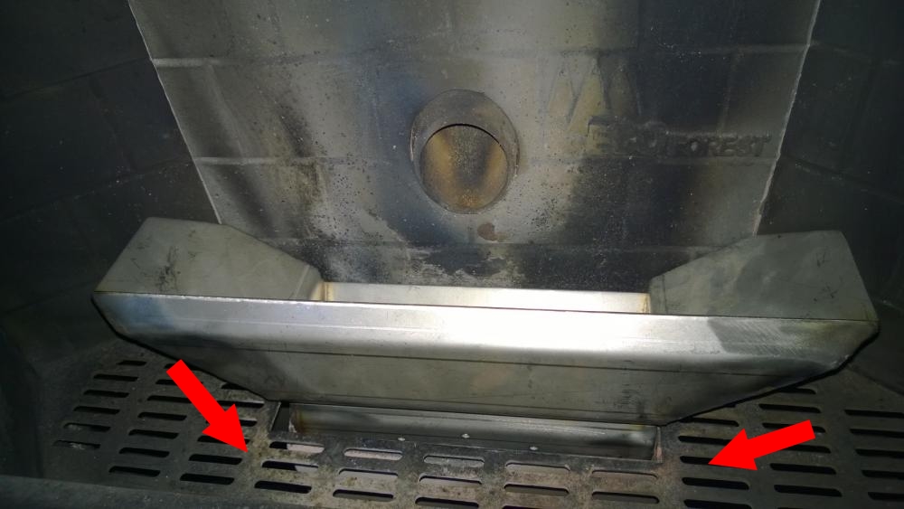

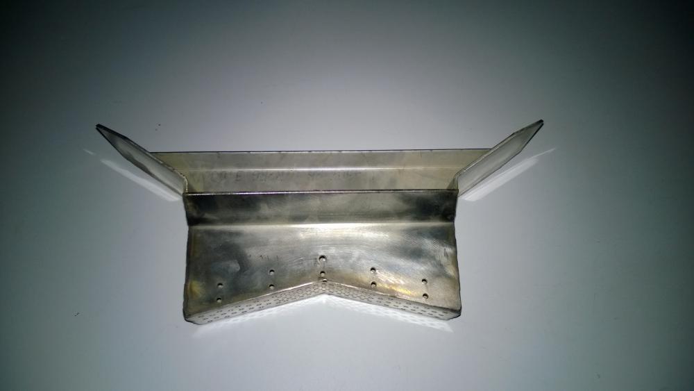

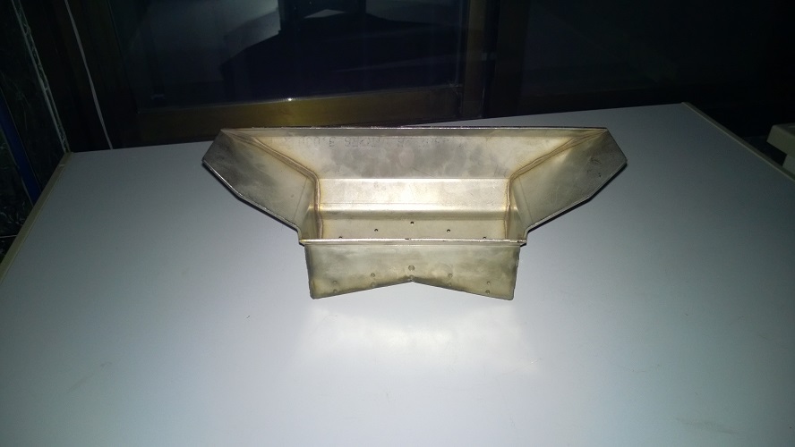

    Pues ha venido mi instalador y me ha puesto los parámetros para hueso y me ha vendido este cestillo.
    El cestillo no va bien, es mas, no llega ni ha encender la estufa.
    Creo que la base donde va alojado tiene una pequeña chapa soldada justo enfrente del quedamor que sirve para ajustar el cestillo a esa base.
    Pues dicha chapa hace que no baje lo suficiente el cestillo como para coincidir con el tubo del quemador y no llegando entonces a encender la estufa.
    Sabeis si este cestillo es para la Eco1 y si tendría solución?

    Solución claro que tiene. Puede que tenga algún defecto de fabricación o que sea para una Eco aire de otro año de fabricación.
    Cuando llegó el cestillo para mi Vigo éste no entraba, se correspondía a una ecoforest Vigo, pero del modelo más reciente. Se lo comenté al distribuidor y procedió al cambio y el que le mandaron desde Vigo si era correcto para el modelo de Vigo que yo tenía.
    Es importante que tu instalador coja los datos de la placa trasera de tu Eco y según estos pida cestillo a Ecoforest.

    Si tiene una rejilla alrededor del porta cestillo retírela.
    A ver si puede subir una foto de como queda el cestillo montado en su sitio, con la estufa apagada.

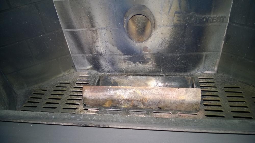

    Haber si con fotos se ve mejor:
    NIVEL 1 : BUSCANDO LOS VALORES IDEALES-wp_20140129_18_53_33_pro.jpg
    NIVEL 1 : BUSCANDO LOS VALORES IDEALES-wp_20140129_18_54_35_pro.jpg
    NIVEL 1 : BUSCANDO LOS VALORES IDEALES-wp_20140129_18_55_29_pro.jpg
    Ves a que nivel queda el cestillo de pellets tomando como referencia el panel de cuadros de enfrente.
    En el de hueso se observa como queda mas arriba y se pueden ver orificios de ventilación del cestillo.
    Y en la ultima foto se ve el resorte del que hablo en frente del tubo del quemador.

    Por lo que veo o hay un fallo de construcción del cestillo, o no es exactamente el de tu estufa.
    Me explico, en las estufas Vigo hay dos tipos de cestillo para hueso según sea el año de fabricación de la misma. El primer cestillo que me vino no encajaba ya que era para las Vigo "nuevas", la mía era un modelo anterior a 2010 creo recordar. Mire placa trasera, anoté datos y se los día a distribuidor. Pasado un tiempo me vino el correcto y encajaba como un guante.
    Mira qué te pone en placa trasera y conforme a ello que así pida el cestillo tu distribuidor.
    Y ese resorte no estorba con el cestillo de pellet? Mi Vigo no tiene dicho resorte, lo lleva el mismo cestillo del pellet. A lo mejor lo tendrás que quitar para el hueso, ya que parece que el cestillo esta bien.

    Buenos días.
    El cestillo es o parece correcto.
    ¿No roza ninguna aleta del cestillo en el hogar?. Si roza alguna ese es el problema.
    Si no roza retire la rejilla que le señalo en la foto.

    Pues ya esta solucionado.
    He ido a la tienda del instalador y la he probado en otra Eco1 i encajaba perfectamente.
    Cuando miro el portacestillo efectivamente no tiene la dichosa chapita y una señora que estaba allí para asombro del vendedor y mio nos dice que a ella le paso lo mismo y el operario fue a su caso y se la corto con la radial.
    Con lo que la solución ya sabeis cual es.
    Decir también que he tenido que retocar un poco un frontal para que saliese holgado.
    Bueno pues ya esta puesto y funcionando de maravilla.
