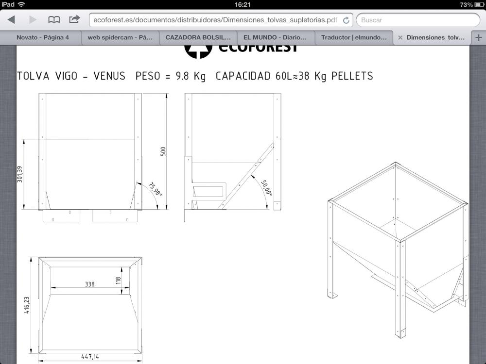

    Tomando las medidas inferiores del hueco por donde ponemos el pellet hacia nuestra estufa, cualquier carpintero, o herrero si la haces de chapa, te puede hacer algo apañado para cuando necesites mas autonomía.

    Cita Iniciado por usuarioecoforest Ver mensaje
Nombre: image.jpg
Visitas: 483
Tamaño: 64,3 KB
    Gracias,
    Ya veré haber que puedo hacer.
