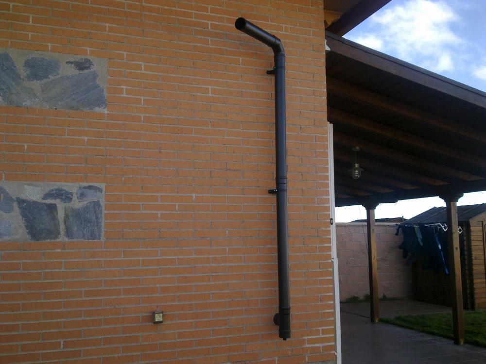

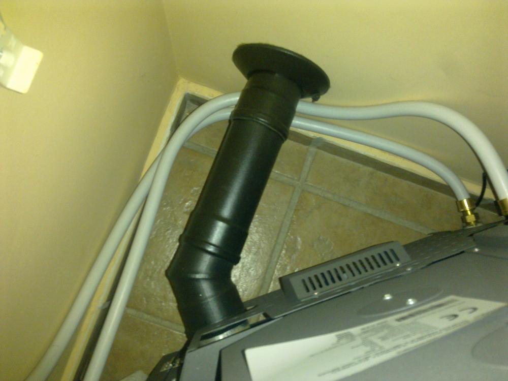

    Buenos días, necesitaba saber que parámetros pondríais para esta caldera con una instalación de 100 Radiadores y unos 120mts de vivienda bien Aislada
    La temperatura del agua la tengo programada a 60º y en algunos momentos la chimenea me condensa bastante agua por el tramo que hay en horizontal al final de la instalación , produciendo charcos
    La tengo con los parámetros de fábrica y prácticamente siempre al nivel 9 por lo que el consumo es elevado y el ahorro con respecto al gas es mínimo
    La temperatura del agua en el nivel 5 es de 48º, en nivel 7 de 55º y el nivel 9 65ª, uso pellet de Asturias
    La salida de humos Adjunto imágenes

    Buenas tardes, probando he cambiado los parámetros el 1ª -6 el 1b -4 y la temperatura del agua a 7 es como antes el nivel 9, pero ahora sale humo bastante humo negro y algo menos de condensación en la parte alta de la salida de humos, no sé si eso es bueno estos parámetros para la caldera
    Si podéis ayudarme os lo agradecería

    Ponga el 1-6a= 0.00mb
    Regule el 1-6b a niveles negativos, pero sin que eche humo....
    El humo (sobre todo negro) es síntoma de una mala combustión, lo que induce a mayor suciedad en el intercambiador y pérdida de rendimiento.
