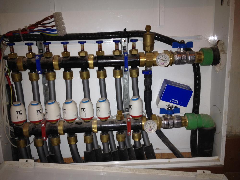

    Hola karzac,
    ¿podrias hacerle una foto al grupo mezclador del suelo?
    Creo que el problema lo tienes en en ese grupo.
    ¿El cabezal termostatico de ese grupo como es? electonico o de bulbo.
    Puede ser que ese cabezal no te este funcionando bien.
    ¿podrias decirme si ese grupo tiene un detentor?
    Si lo tiene, asegurate que lo tienes bien equilibrado.
    O dinos que marca y modelo de grupo termostatico tienes montado.
    A ver si te podemos ayudar.
    Saludo

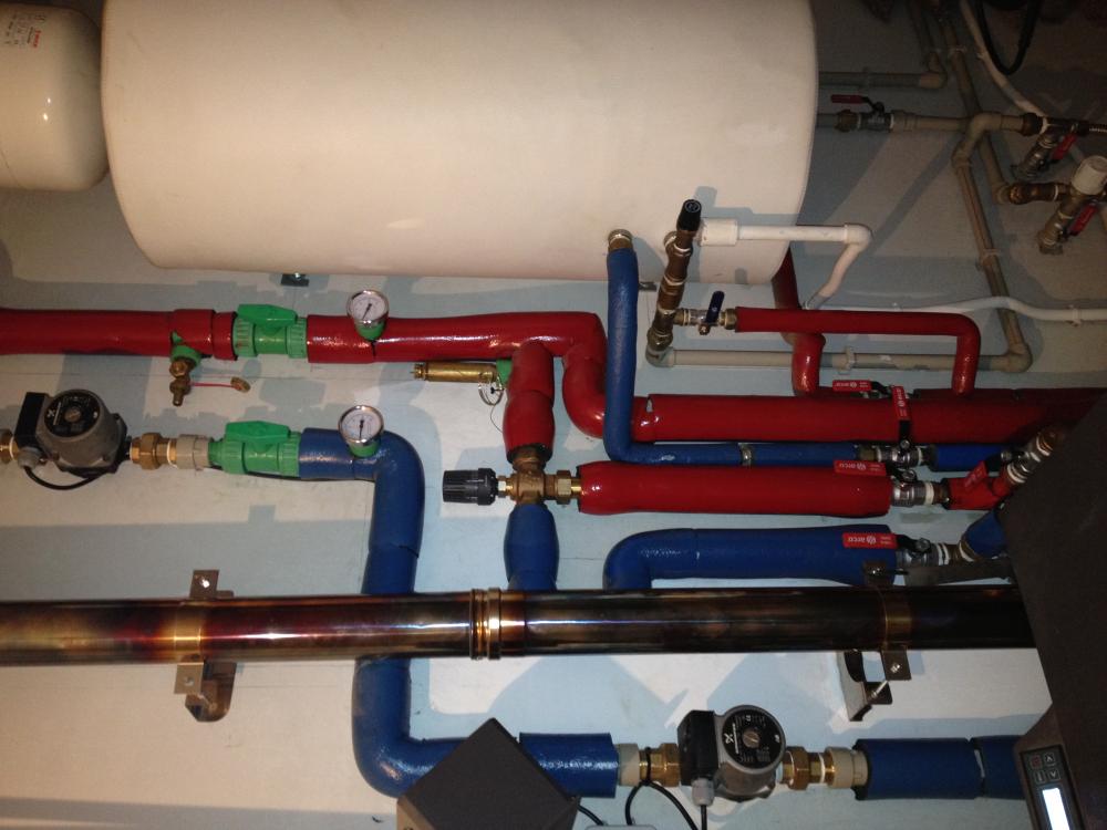

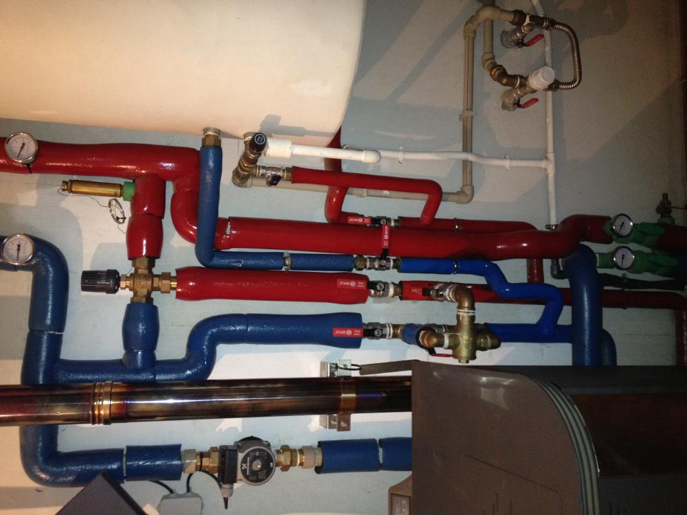

    Por supuesto, faltaría más
    En el momento de la foto está puesto al nivel 3, pero a la tarde la tuve cinco horas al nivel 9 y subió hasta los 38º el suelo y el agua a 64º, con la mezcladora abierta de todo y el retorno estaba a 22º.

    Hola de nuevo,
    Gracias por colgar las fotos.
    Comprueba que el cabezal te esta funcionando bien, es muy fácil desmontalo y veras que queda al descubierto un vástago, pues pulsalo y veras como se unde, pues eso es lo que hace al cabezal termostatico va moviendo ese vástago en función de la temperatura que va detectando el bulbo, que por cierto, ese bulbo no creo que te este detectando muy bien la temperatura, por que no esta en contacto directo con el flujo de agua, comentaselo a tu instalador.
    Pues a lo que iva, ve pulsando muy despacio ese vástago y veras como va cambiando la temperatura de impulsión.
    Si no es así, comprueba que te llegue el agua de impulsion (antes del grupo termostatico claro), a la misma temperatura que marca la caldera, por que a lo mejor el problema te viene de la válvula de aumento de temperatura del retorno de la caldera.
    Comprueba esas cosas y ya nos contaras.

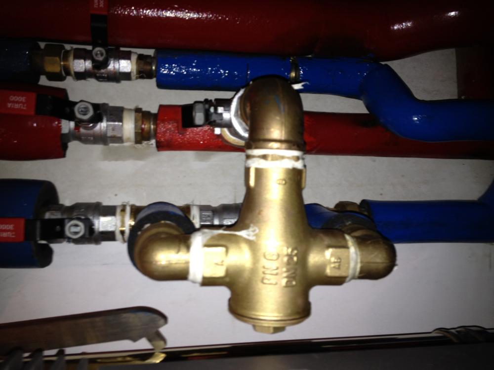

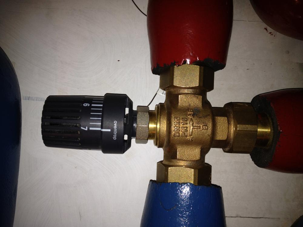

    Hola, pues puede ser, he estado mirando en oventrop, parece que la tienes conectada al revés.
    El modelo de válvula que tienes motada es el "TRI-M".
    A- seria impulsión de la caldera. (Agua caliente)
    B- seria retorno. (Agua fría)
    AB - seria mezclada.
    Puedes hacer la prueba sin modificar la instalación, coge unas conexiones flexibles y pruébalo.

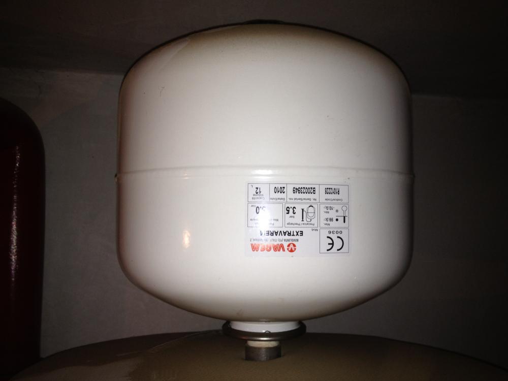

    Otra cosa, el vaso de expansión que tienes encima del acumulador ¿lo tienes montado del revés? O es que a mi me lo parece. (No se ve muy bien en las fotos).
    Por cierto, ¿por que tienes los tubos de salida de gases tan negros? revisa la combustión por que algo no te va bien.

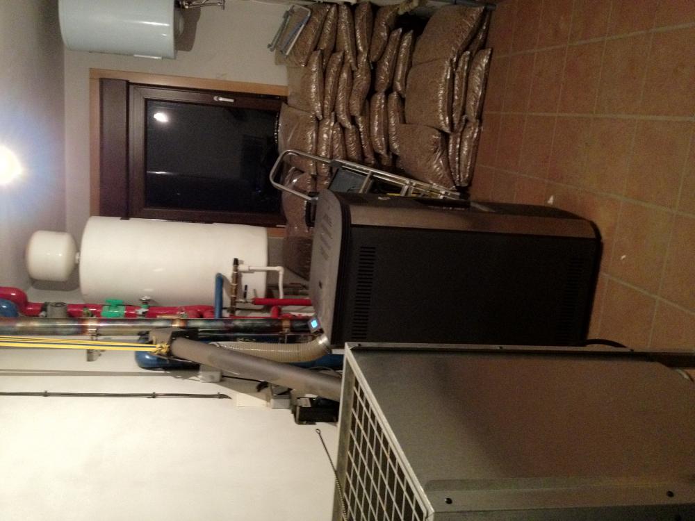

    Estuve leyendo las instrucciones de la válvula mezcladora y tienes razón, está al revés, mañana llamaré al técnico para que la cambie.
    El vaso de expansión te cuelgo la foto para que me digas pero al menos la etiqueta está boca abajo, ¿En que influye esto?

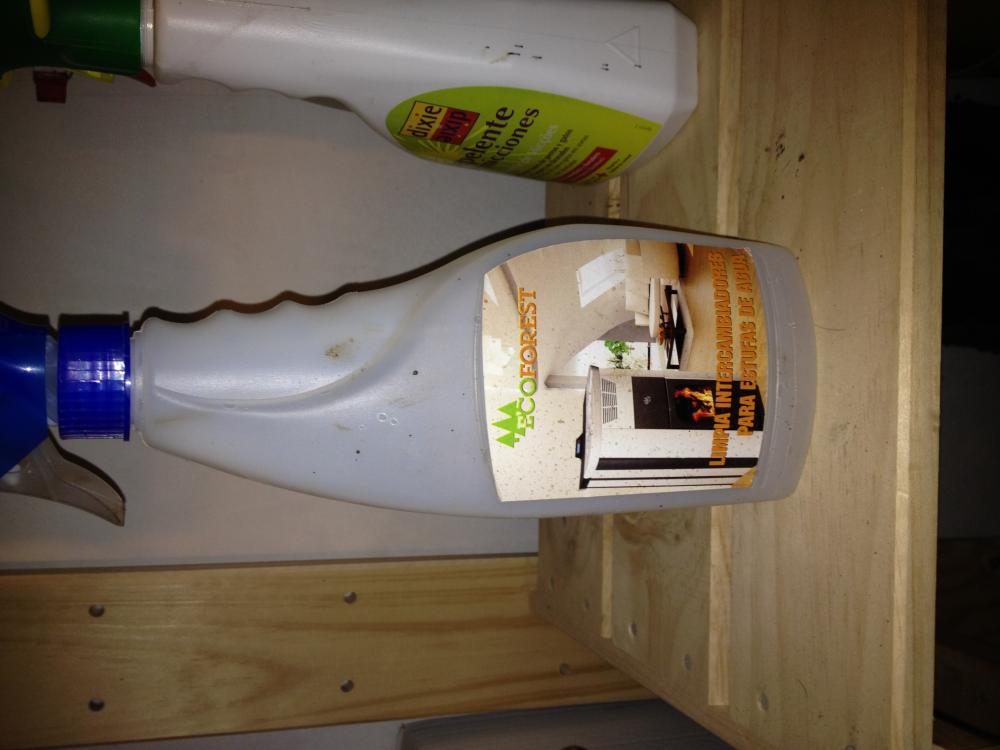

    El líquido para limpiarlas es el que adjunto en la foto 2, es un detergente desengrasante y la verdad no va nada mal.
    Un saludo y grácias.
    lo de la válvula mezcladora coméntaselo a tu instalador y que te cambie los tubos.
    El vaso de expansión pues lo tienes puesto del revés y en el sitio mas desfavorable.
    1º- El vaso de expansión la función que tiene es alojar el agua cuando esta aumenta debido al aumento de temperatura.
    ¿Que ocurre donde lo tienes instalado y en la postura que lo tienes?
    Pues lo primero que nos va a entrar es aire, por que lo tienes en la parte alta del acumulador, (ya no esta haciendo su función).
    ¿y que ocurre con el aire? que dependiendo del tipo de vaso posiblemente ese aire se nos quede dentro por que pesa menos que el agua. No se si me explico.
    2º- Lo tienes instalado en la parte mas caliente del acumulador. La temperatura alta te va acortar mucho la vida del vaso.
    Te aconsejo que lo quietes de ahí, y en ese sitio donde lo tienes ahora montes una llave de paso con un purgador, para que el aire que se te acumula en la parte alta salga.
    Y el vaso lo conectes en la parte mas fría del acumulador le das la vuelta y lo cuelgas con un soporte que venden para tal efecto.
    Bueno espero ayudarte solo te doy mi opinión.
    Donde puedo comprar el liquido para limpiar los intercambiadores? compré la termoestufa de 2ª mano y no se donde comprar los recambios y el limpiador. conocéis alguna web o algo?

    Yo lo compre en Vapormatra en Vigo. Contacta con ellos e igual te pueden decir alguno por Tu zona.
    VAPORMATRA - VIGO
