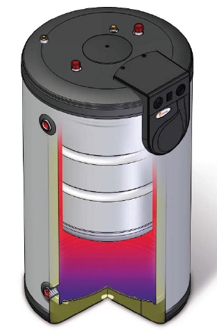

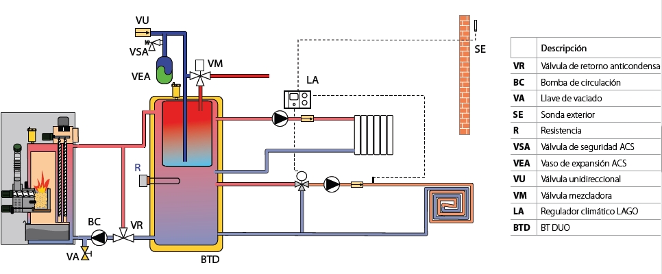

    Estoy en el dilema de poner o bien DI+D.ACS o bien un DUO.
    Nombre:  DUO.jpg
Visitas: 1276
Tamaño: 75,4 KB Domusa Bioclass NG 16-sistema-duo.jpg
    Tambien si alguien a instalado el sistema de kit hidráulico BIO M, si realmente supone una ventaja o un gasto que no se amortiza en bastante tiempo, creo que vale entorno a los 450€

    Te voy a decir mi experiencia, tengo la Bioclass 15 KW antigua. Yo pondria un ACS grande, somos 4 y alguna veces se queda corto, es verdad que son 3 mujeres con pelo largo. Yo tengo radiadores y no tendo DI, aconsejado por Domusa. La maquina modula bastante bien y el consumo es muy apañado.
