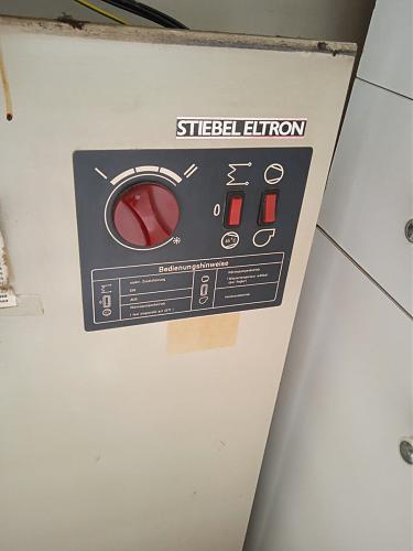

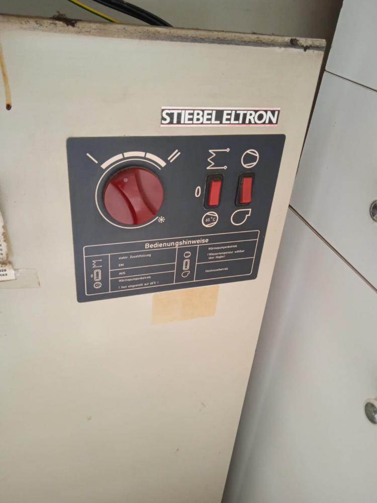

    Predeterminado Re: ayuda hidroestufa
    El sistema en sí, es el mismo. La inercia con mochila o la inercia con serpentín. Es un funcionamiento similar, pero a higiénico, lo es mas la mochila ya que no hay acumulación, y el de serpentín, acumula desde los 25l en adelante según modelo. Pero se considera micro acumulación por lo que sigue siendo higiénico.
    La diferencia, en mi opinión radica en el tamaño...
    Si por ejemplo te hace falta uno pequeño, tipo 300 a 500 L los de serpentín inox en su interior son más competitivos (esta es la versión que solemos diseñar con pellets)
    Si por ejemplo te hace falta uno de 2000L, el precio de serpentín inox interior se dispara, y sale mucho más a cuenta una mochila o unidad de pared (esta es la versión con gasificación de leña).
    Así mismo la mochila o estación de ACS tiene la ventaja de que si casca, se cambia. El otro, no.
    En cuanto a depósitos pues depende del fabricante... hay gente que pone termos Tesy y están tan contentos, hasta cuando?
    Luego hay gente que pone aerotermias de acs que llevan 30 años en la villa olímpica de Barcelona y sin mantenimiento alguno, y finalmente 30 años después, se jode el flange... Tal y como dice Juan, la calidad es la calidad (ojo al detalle, se jode el flange, no el depósito).
    Saludos a los dos.
