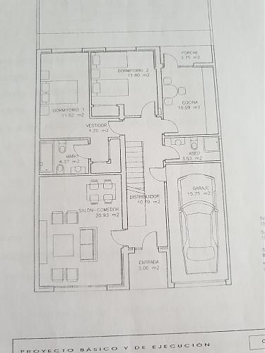

    Hace poco compré una casa y la opción que veo mas viable para calentarme es una estufa de pellet.

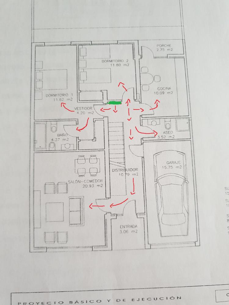

    La casa consta de unos 100m2 aprox. Nada más entrar por la puerta hay un pasillo de unos 8 metros hasta llegar a un dormitorio justo de frente. Justo a la derecha está la cocina y a la izquierda el otro dormitorio. El baño esta un poco antes de esos 8 metros, a unos 6. El salon está justo al entrar en la casa, a la izquierda (seria la habitación mas lejada de la estufa. Ya que la estufa iria puesta al final del pasillo, al lado de la entrada del dormitorio (mirando hacia la calle, el aire iria hacia donde esta el salon, entraria muy bien en cocina y dormitorios)
    Mi hermana tiene la misma casa que yo (vive al lado) y ella la tiene situada en ese sitio (es el mejor para esta casa) y su estufa es Demetra Salgueda 9kW
    Yo he estado en su casa y le funciona muy bien, incluso en potencia uno, ayer mismo, esta la casa a 24º la zona de las habitaciones y pasillo y el salón a 22-23º.
    Las especificaciones de su estufa pone que sirve para calentar 100m2 y es de 9kw como he comentado.. a ella en su dia le costó 1500 y ahora ese modelo esta sobre 18xx€
    Sabiendo todo esto, me podéis recomendar alguna marca/modelo en concreto?
    Me han recomendado marcas como Bronpi, Edilkamin, Palazzetti, Thermorossi, LaNordica pero hay mucho, tampoco quiero gastarme 3 o 4k.. algo sobre 2k estaria bien
    La estufa tiene que ser pasillera, no puede ser de las otras porque donde la voy a poner tengo las escaleras delante y no hay mucho espacio, máximo unos 45cm de fondo.

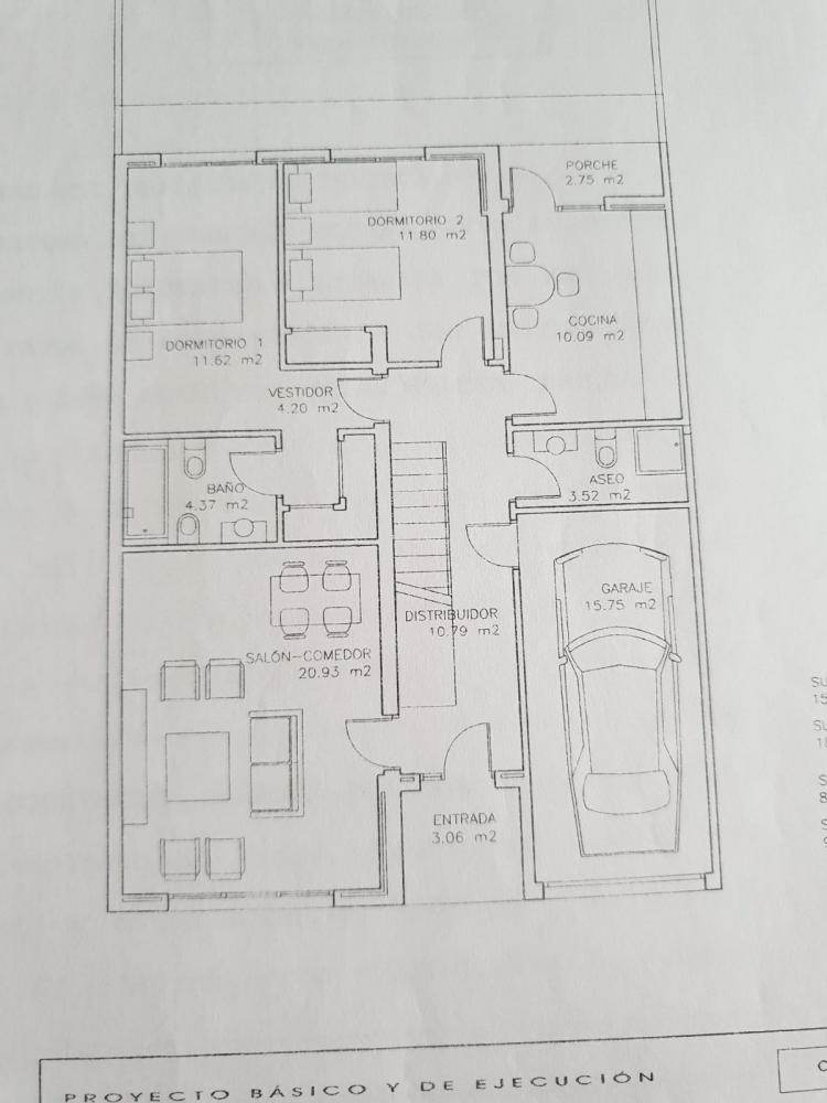

    os dejo los planos de la casa. La zona pintada verde es la pared donde va la estufa

    Buenas Tardes:
    Bien saben todos que no soy de estufas de aire, mi recomendacion es instalar una termoestufa con radiadores en cada habitaculo, es mas costoso, mas del doble de los 2.000 € que piensa gastar, pero es un sistema mucho mas confortable.
    Con respecto a marcas, para una estufa de aire, practicamente cualquiera puede valerle, hasta las malas funcionan mas o menos bien. Seguramente la decision sera tema estetica y precio.
    Logicamente las hay muy buenas, con gestion de combustion, buenos espesores, pero el precio de 2.000 € se queda corto.

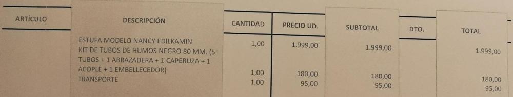

    finalmente he comprado una Edilkamin Nancy de 9kw. Toda de hierro fundido, por un precio de 2.700 iva incluido + transporte + tubos + aspiradora de cenizas.
    Solo la estufa su pvp es de 3200 + iva. Buena compra? buena marcA?

    O sea… te han vendido la máquina con un 30 y pico de descuento, y sin montaje? 😳

    El montaje lo hace mi padre.
    Una vez reciba la estufa llamo a la tienda para que me manden al del SAT y me firme la garantia y me explique como funciona.
    Yo tenia pensado gastarme sobre 2.000€. Tenía vistas 2 modelos; una de marca Invicta y otra de la marca Caminnetimontegrappa y hoy fui a verlas y la de la marca Invicta (modelo carmen air slim de 12kw) la tenia encendida y puse la mano y si que calentaba pero a saber, no parecia mala. Pero luego me enseño la Edilkamin y a simple vista se ve que es otro nivel. Toda de hierro fundido (pesa 100kg más) y me dijo que con 9kw con esta estufa para mi casa (78m2) tenía de sobra, porque los 9kw de esta eran como 12 o 13 de otra marca peor..
    He hecho buena compra?

    por lo visto creo que tiene ese descuento por la nueva normativa ecodesign 2022. Como está maquina no la cumpliría (o eso creo) tiene ese descuento.. pero a mi eso no me afecta, no?
