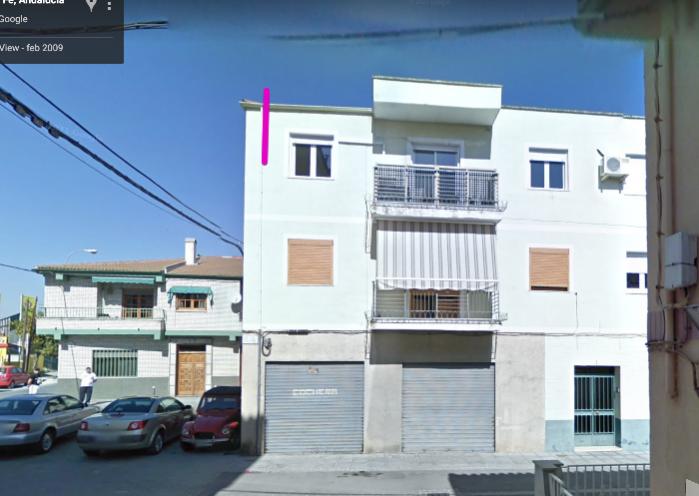

    Gracias por el aviso. La suerte es que vivo en la última planta y creo que puedo sacar bien la chimenea sin molestar a vecinos. Sería algo como esto, que ese no es mi piso, pero la altura y situación es la misma. Saldría más o menos por la línea rosa:

    Pues asegúrate con la comunidad y si te dejan bien, pero esas estufas necesitan tiro de verdad... quizás el ''palo rosa'' debe ser mas largo...

    Gracias. Investigo a ver qué tal.
