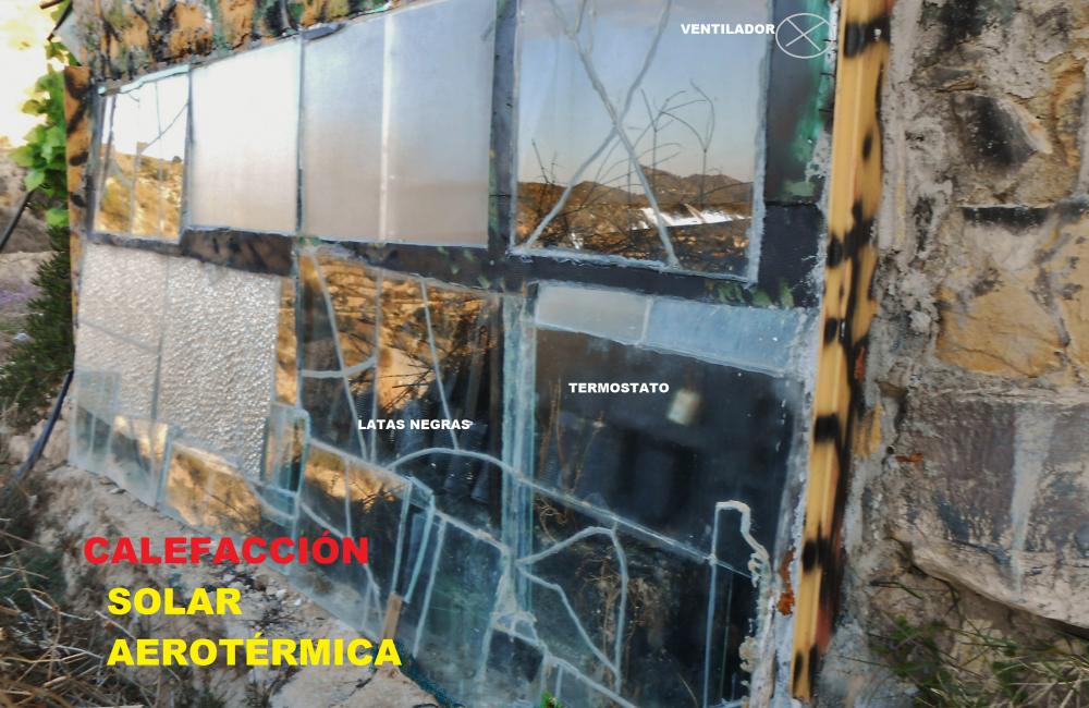

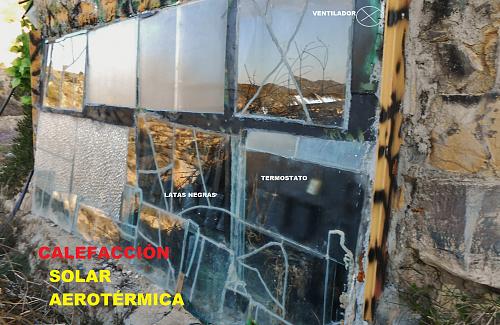

    No conozco las marcas de calderas . . .mucho ojo con pellets y biomasa, porque hay mucha demanda y por eso van a subir los precios.
    ¿ Has pensado en un muro trombe y en colectores térmicos?
    Salu2

    Gracias por tu respuesta. La verdad es que no conocía la solución que me comentas. He leído sobre ello y parece muy interesante

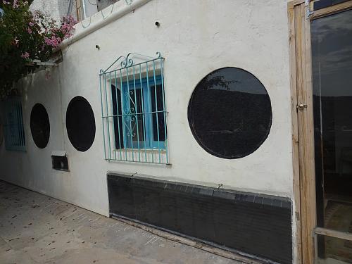

    los sistemas negativos son interesantes para casas rurales, ruinas renovadas con muros gordos, muros de ladrillo, muros que dan al sur, márgenes sin función. También hay puertas de invierno, cómo la mía donde ahora sale el aire a 45°. En fin, centenares de modelos . . . que no interesan a la industria porque no hay impuestos, ni ganancias aparte de las tuyas. Las 3 "ventanas" de la foto son mesas redondas de la basura y el otro cristal rectangular, también estaba en la basura. Gasto total: 40 Euros por silicona, cemento y ventiladores del mercadillo casi regalados.
    Por el momento no tengo mas fotos, por problemas con el ordenador.
