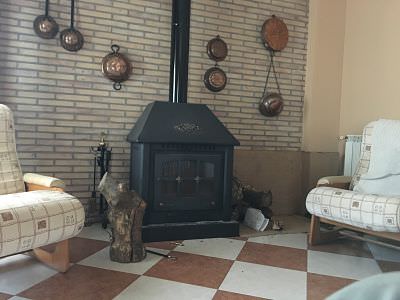

    Esta primera foto es la chimenea que actualmente tenemos, y sería donde pondríamos la termoestufa.

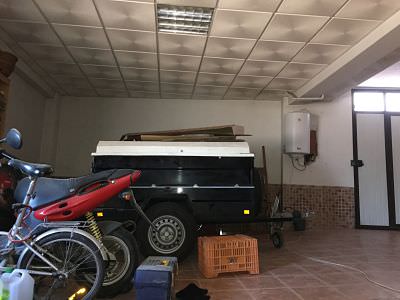

    Esta segunda foto es el garaje, y la pared que se ve enfrente, en la planta de arriba es donde está la estufa de leña, y sería realizar dos agujeros para bajar las tuberías de agua de la termoestufa. A la parte derecha donde está el termo eléctrico, arriba hay dos tuberías que son de calefacción, y a la parte izquierda es donde está el radiador, y a la parte derecha es donde conecta con la tubería central.

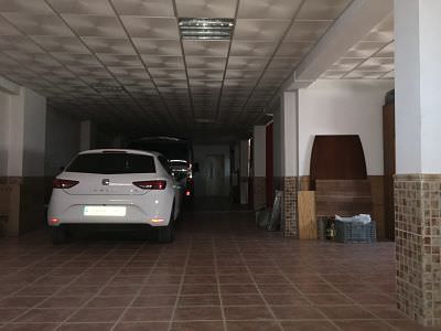

    En esta última foto, desde la posición donde está realizada, a mi derecha está el termo eléctrico de la foto anterior, y las tuberías centrales de la instalación de calefacción van todas rectas hasta el final siguiendo el pilar que se ve. Al final de la fotografía se ve la puerta de un ascensor, pues mirando al ascensor a mano izquierda es donde está la caldera de gasoil.
