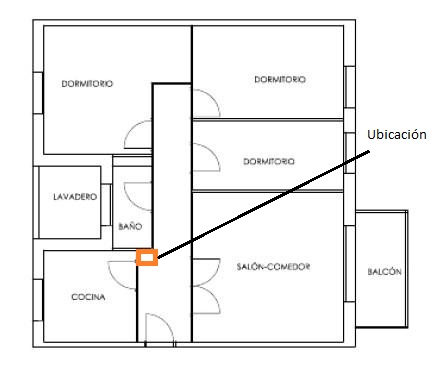

    Buenas a todos,
    Pido consejo sobre una estufa de pellet para un piso pequeño. Completo el questionario que he visto por el foro, además de incluir un plano:
    1. Superficie a calefactar: +o- 67m2
    2. Además de calefacción, ¿desea obtener agua caliente sanitaria con la caldera de biomasa?: No
    3. Tipo de calefacción deseada (radiadores, fan coil, suelo radiante, aire caliente, etc) Aire Caliente
    4. Tipo de vivienda (piso, chalet, pareado, etc) Piso
    5. ¿La vivienda dispone de un buen aislamiento térmico? No (piso antiguo)
    6. Indicar tipo de ventanas y puertas de la que dispone la vivienda: Aluminio con cristal Colimalit (con cámara)
    7. ¿Dispone de espacio para la instalación de un silo de almacenamiento de biomasa? No
    8. Tipo de biomasa que se desea quemar (pellet, leña, astilla, cáscara, hueso de aceituna, etc) Pellet
    9. Uso de la caldera (diario, fines de semana, vacaciones, etc) Diario
    10. Tipo de caldera: automática o no automática (si está dispuesto a realizar usted mismo tareas de limpieza del cajón de cenizas, intercambiadores, etc) No automatica
    11. ¿Con qué presupuesto estimado cuenta? Busco calidad/precio, aunque pensaba algo sobre 1000-1200€
    Y aquí el plano:
    Nombre:  PLANO_PISO_estufa.jpg
Visitas: 17297
Tamaño: 27,8 KB
    Según me he enterado, lo "adecuado" serian 10kw. Necesito un modelo estrecho, ya que aproximadamente tengo 50cm en el rincón previsto y no quiero que me invada en exceso el pasillo...
    He mirado en BricoDepot y Leroy Merlin. No sé si alguna de esas es recomendable.
    Estoy abierto a sugerencias!
    Gracias de antemano!!

    Buenas:
    No es necesario que sea de 10 kw, con una de unos 8 kw o algo mas tambien te valdria.
    Quieres una estufa pasillera, es logico ya que estas salen poco de la pared, como unos 25 a 27 cm, y la salida de humos puede ir por la parte superior de la estufa, sin necesidad de retirar la estufa de la pared para los tubos.
    En bricodepot o leroy Merlin, puedes tener suerte y acertar en una estufa curiosa, pero eso depende de que tu seas lo suficientemente experto en esto de la biomasa.
    En cuanto al presupuesto, estas un poco justo para la potencia que quieres instalar, yo solo conozco una pasillera que pueda ajustarse a los 1.000 € incluido IVA, y no es de 8 KW, es de 6.6 KW.
    Una de 8 kw, vas a irte sin querer a los 1.400 €, si encuentras algo mucho mas economico ya sospecharia, puedes encontrarlo pero la diferencia no puede irse a mas de 100 €.

    Buenas tardes,
    Gracias por la respuesta!!
    Bueno, mas que una pasillera una que sea alta y menos larga y profunda que la mayoría. En la esquina que indico, tengo aproximadamente unos 50x50cm...
    En referencia a la salida de humos, está justo en la esquina.
    Sobre el presupuesto, es aproximado pero como te indico no tiene que ser pasillara, mas que nada porque son mas anchas de lo normal y eso me taparía la puerta de la cocina...
    Estas seguro que con unos 8kw tendría suficiente? Indicar que la habitación de matrimonio donde dormimos es la de la esquina superior derecha, por lo que seria interesante que el calor llegará hasta allí sin problema.
    Algun consejo para acertar? Porque ya te digo que, acerca de la biomasa, de todo menos experto...
    Gracias!!

    Hola Mistermoreno
    Si no te importa mantener las puertas abiertas el calor se repartirá correctamente, aunque claro está que en el dormitorio existirá una temperatura inferior.
    Para esta superficie no necesitas una estufa canalizada.
    Para las dimensiones que indicas de 50x50 sin problema puedes conseguir una estufa pero de 8kW reales.

    A priori no es problema el mantener las puertas abiertas para que se extienda el calor. Como dices, es lógico que en la habitación haga algo mas de frio, pero lo importante es que a nivel general se esté bien en el piso...
    Los 50x50 son aproximados, pero tengo que tener en cuenta el espacio del codo para llevar el tubo a la salida no? Cuanto acostumbra a ocupar??
    He visto tambien estufas redondas, no sé si hay menos modelos pero no serian mala opción tampoco...
    Gracias!!

    Yo tengo la Elledi fusión del leroy de 8kw y para esos metros tienes suficiente, ahora está en 899€ pero seguro que sacaran alguna oferta, hará un par de semanas sacaron un descuento del 15% pero era solo un día. A mi el año pasado me salió por 799€
    De medidas creo que son 45x45x90

    El tema del agujero de la pared, para que es?
    Yo tengo el agujero de salida de humos justo encima. ¿Puedes confirmarme que distancia te queda desde la pared a la parte frontal de la estufa? Es decir, largo de estufa + distancia entre estufa y pared?
    Si eso es lo que te calienta, la verdad tengo de sobras. Ya que mi piso son 3 habitaciones + comedor + 1 baño y cocina, con la distribución que te indico en el primer mensaje. Crees que tendría suficiente?
    Respecto a la instalación, tengo un tubo de inox en el techo, creo que de 110. Supongo que no tendría problema en colocarle una reducción de 80 a 110 verdad? Siendo de pequeño a grande...

    Valoramos también la opción de una Mett Mann AIRE 6, pero me gustaría también tener la opinión de alguien que no sea la persona que me la queire vender...
    Me preocupa que se me quede corta, dada la ubicación y distribución del piso, además del poco aislamiento de las paredes.

    Otra opción que nos sugieren es una Superior Cleo, pero no sé si se quedará corta de potencia... Las opciones que contemplamos ahora mismo:
    - Elledi Fusión 8KW: Precio razonable y se ajusta al tamaño que necesitamos. Tengo dudas sobre si es muy ruidosa y sobre como va el tema de la puesta en marcha y garantía en este caso, además del SAT, por el hecho de comprarla en una gran superficie...
    - Met Mann Aire 6: Esta nos gusta por el hecho de ser de salida de humos superior, aunque no sé si será incomodo para limpiarla (me han indicado que desde el lateral izquierdo se puede acceder a una tapa de registro para limpiarla). Además, me han indicado que en ocasiones ha dado problemas con el quemador. En tienda vale 1456€ (incluye puesta en marcha), pero me la han ofrecido por muy buen precio y es tentador...
    - Superior Cleo: 1090€ IVA y puesta en marcha incluidos (no instalación). Nos encaja en temas de tamaño, y tenemos buenas referencias de un modelo superior (la Monia), pero nos preocupa que se nos quede corta de potencia...
    Alguna opinión?? Nos queremos decidir ya!

    La AIRE 7 tiene la salida de humos posterior y la zona donde se debe instalar es muy reducido por este motivo se recomienda la PELLET AIRE 6.
    El cliente sabe perfectamente que evidentemente y tal como está distribuida la vivienda el nivel de temperatura de confort no será la misma en zonas cercanas al equipo o en las más alejadas.

    Buenos dias!
    Ayer me vino el técnico y me dijo que, por el tamaño del piso y la distribución (bastante cuadrado) me llegará sin problemas. Lo único, el tema del termostato, que puede hacer que en las partes mas frias del piso haya zonas con menos temperatura.
    Estoy pendiente de que me pasen un presupuesto con el precio definitivo, para ver si me la ponen ya...

    Predeterminado Re: Consejo Estufa Pellet para piso de 67m2 aproximadamente
    Cita Iniciado por mistermoreno Ver mensaje
    Buenos dias!
    Gracias por tu respuesta, la verdad es que si con una estufa simplemente en el salón ya valiera el ahorro seria considerable... Pero también invertir en eso y que después no me valga es lo que me tira para atrás...
    Cita Iniciado por miguelip87 Ver mensaje
    Entiendo que influye la ubicación de la estufa. Yo la ubicaré en el pasillo, en una zona mas o menos centrada del piso (fijate en el plano). Es lógico que cuanto mas cerca de la estufa mas calor, pero el calor llegará a las habitaciones igualmente.
    Saludos!
    Si,yo intentare ponerla lo mas centrada posible y a ver que presupuestos me pasan jeje mucha suerte
    Saludos!
    Eso de que llega el calor por igual a todas partes ... como que no.
    Tengo un inserta de leña en el salón.
    Encendido 20-24 horas al día. En el salón he llegado a tener 24 grados varias horas seguidas, y en la cocina, que esta a 4 metros en frente, nunca ha llegado a 21.
    Es cierto que en medio esta la escalera para la planta superior y subirá calor. Pero ya te digo que esta encendida todo o prácticamente todo el dia.
